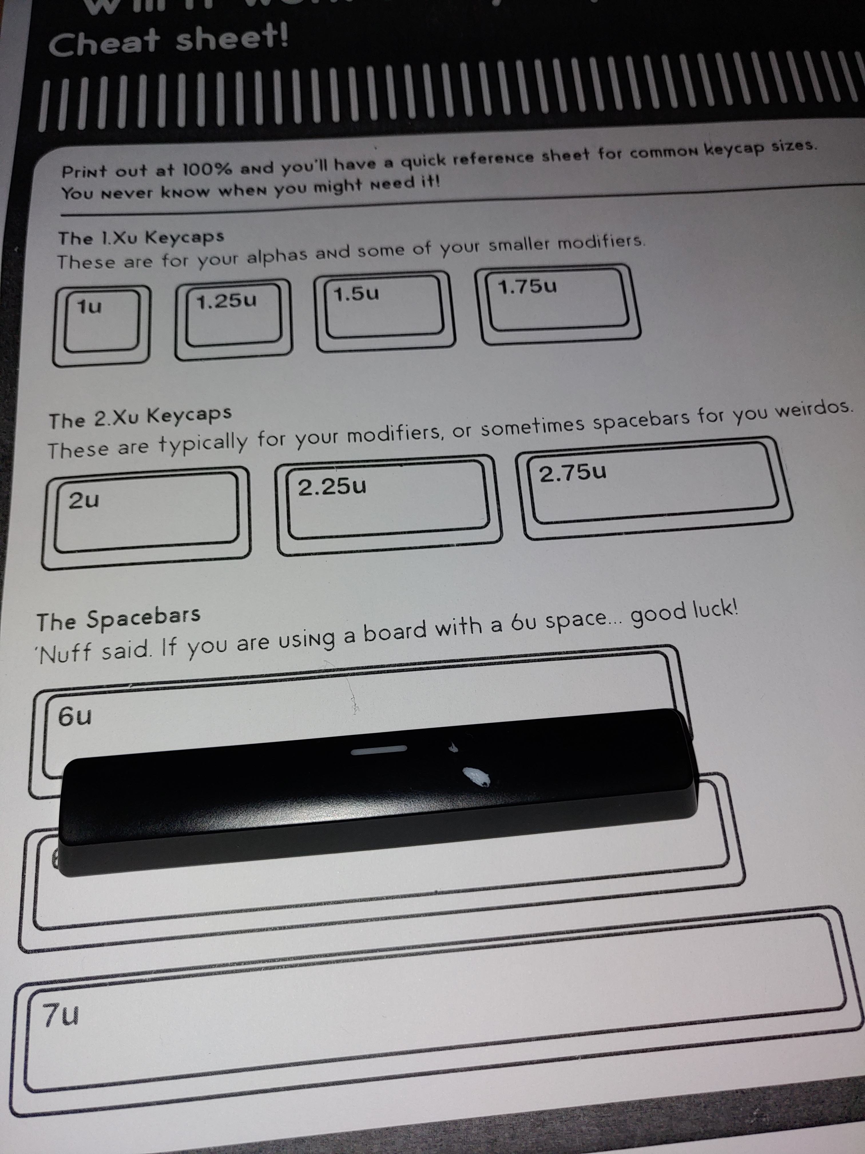

jupp aber ich glaube das ist keine 6u spacebar oder? sieht mir kleiner aus. 5,25u?
Schwer zu sagen anhand des Bildes. Aber "fast 6U" ist mir bisher noch nicht begegnet, von daher würde ich auf 6U tippen. Das Sheet von Xib ausdrucken und vergleichen wird aber für Klarheit sorgen.

Main Cluster sind 15u, unten rechts 4 x 1,25, unten links 3 x 1.5, macht nach Adam Riese?

also 5,5u spacebar.
das wird glaub ich nicht ganz so einfach.
Er braucht ein Set das mit der vorhandenen Spacebar harmoniert.
5,5U ist mir tatsächlich noch nie begegnet.
