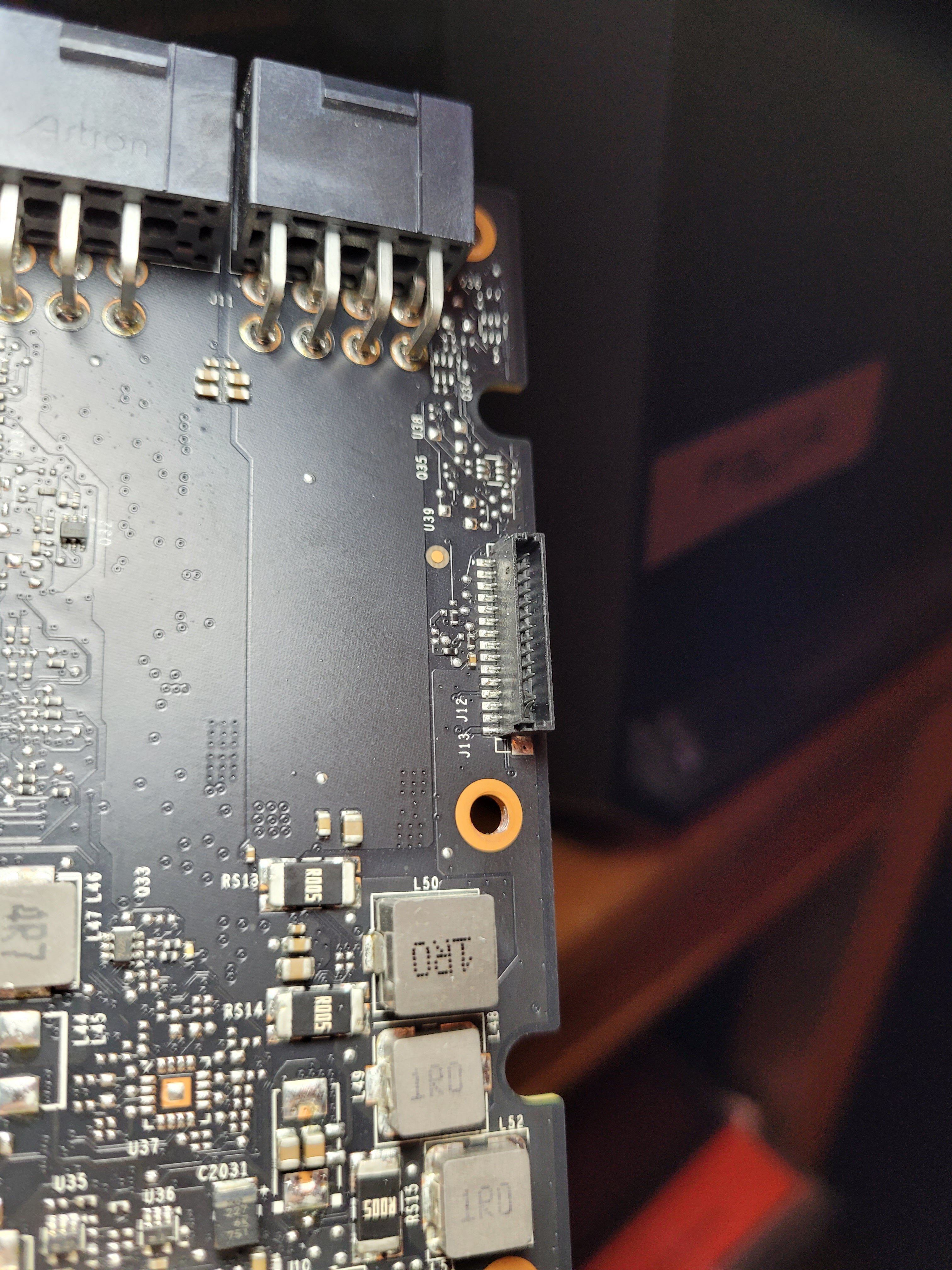

Problem gelöst. Es war der RGB-Anschluss, siehe Foto.
Wie bin ich drauf gekommen?
Habe nach @AssassinWarlord s Hilfestellung ganz viele Messungen gemacht und dabei festgestellt, dass komplett ohne angesteckte RGB, Lüfter und ohne Backplate an dem PWM-Pin die korrekte Spannung anliegt. Dann habe ich eins nach dem anderen geändert, um zu schauen, wann die Spannung weg ist. RGB Stecker drauf: Spannung weg. RGB-Stecker während dem Betrieb abgezogen: Spannung wieder da.
Habe jetzt die 3 Pins, die übrigens keine Funktion haben, gerade gebogen und schon laufen beide Lüfter wieder :)
@AssassinWarlord nochmals ganz herzlichen Dank.
