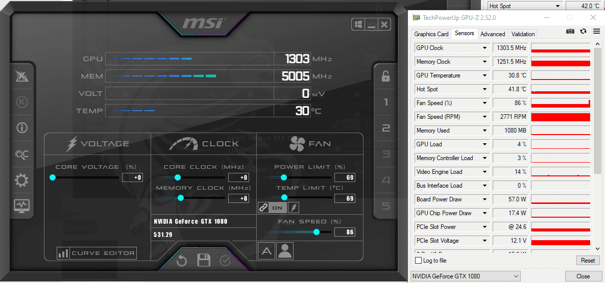

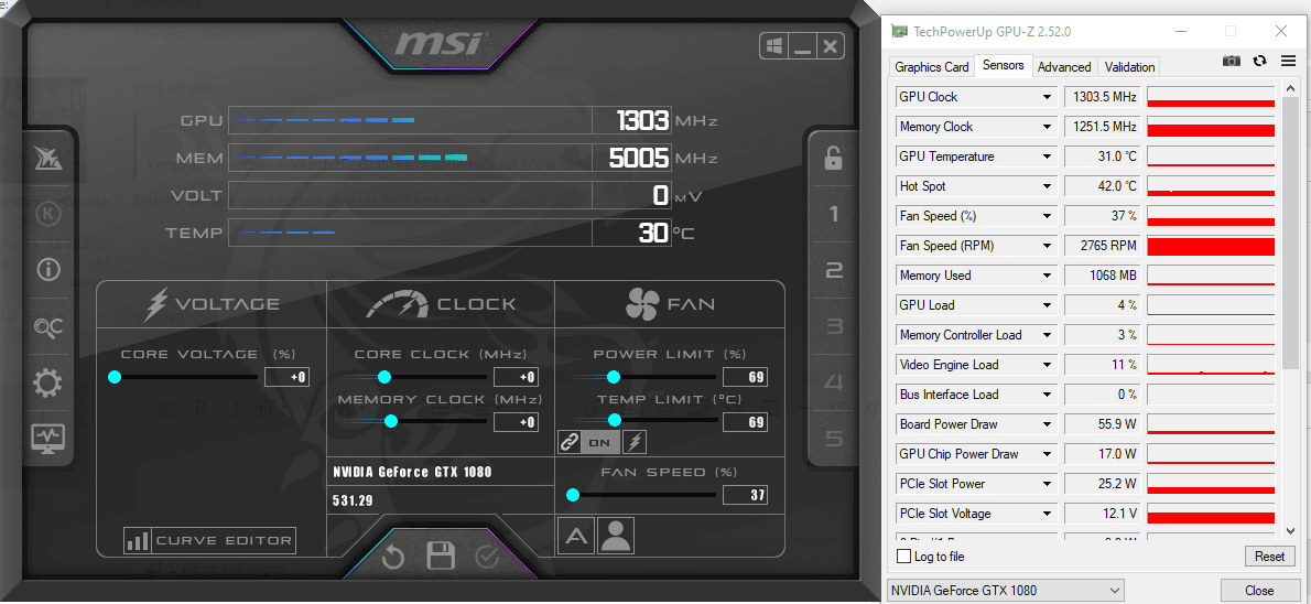

Erstelle deine eigene Lüfterkurve via MSI Afterburner.
Hab ich schon getestet, der Fan Speed in Prozent wird zwar weniger angezeigt aber die RPM läuft trotzdem auf den vollen 2800 RPM

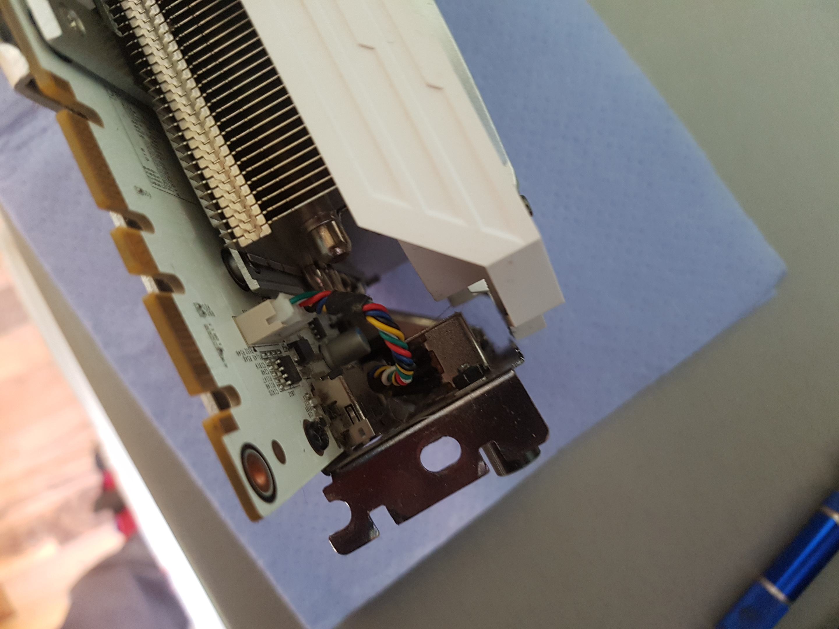

Daran hab ich gar nicht gedacht bisher...😅 ich checke mal am Samstag in ruhe und baue sie mal aus und gucke wie der Knopf angeschlossen ist. Berichte dann. Außer jemand hat jetzt noch ne andere Idee
^^Es wird wahrscheinlich schon reichen wenn du lediglich diesen Stecker vom PCB abziehst
Die Lüfter haben einen eigenen Stecker (hinten auf dem PCB)
Wie sieht denn der Rest vom Schalter aus ......bzw was ist noch da ?
Der Knopf ist komplett weg. Also in der Backplate hinten ist nur das Loch wo der Knopf mal war und sonst ist der Anschluss offen auf der Grafikkarte. Also der weiße stecker mit den 5 oder 6 Pins
Das wäre auch ne möglichkeit. Wenn ich wüsste wie die Stecker genau verbunden sind kann ich den Schalter überbrücken. Ich hab auch schon KFA angeschrieben, aber ob ich da ne Antwort bekomme bezweifel ich
