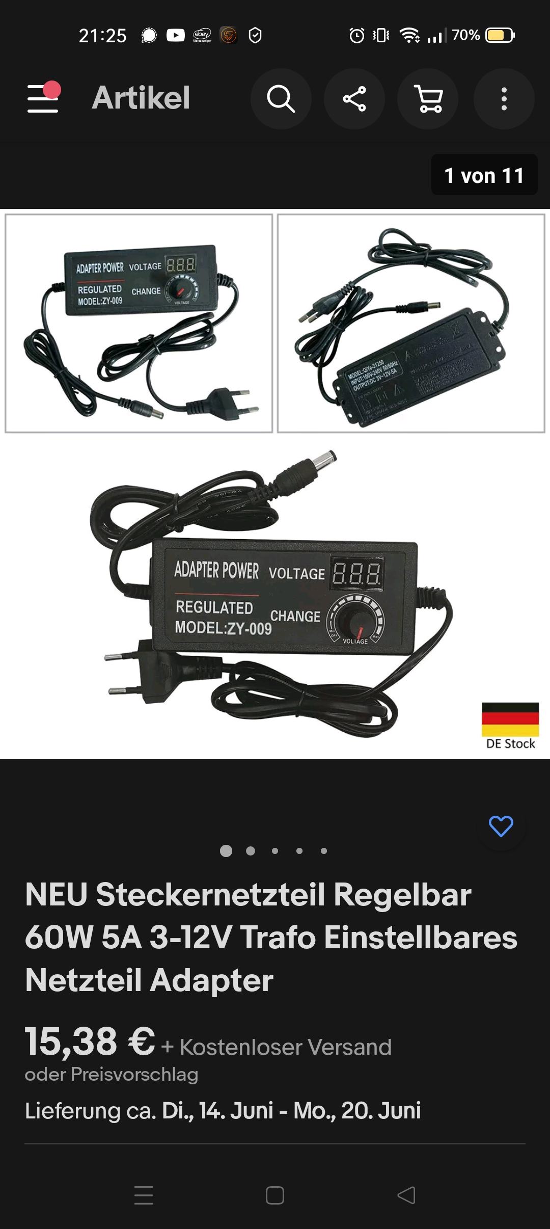

Mit einem 12V Netzteil liefen die super, alternativ kann man es über ein regelbares 12V Netzteil runter regeln.
Habe spaßeshalber Mal einige Lüfter bis zum Knall getestet, 18V halten sie stabil aus, ab 21-22V drehen die noch Mal voll auf um dann langsamer zu werden und sich mit Rauch zu verabschieden.😆😆

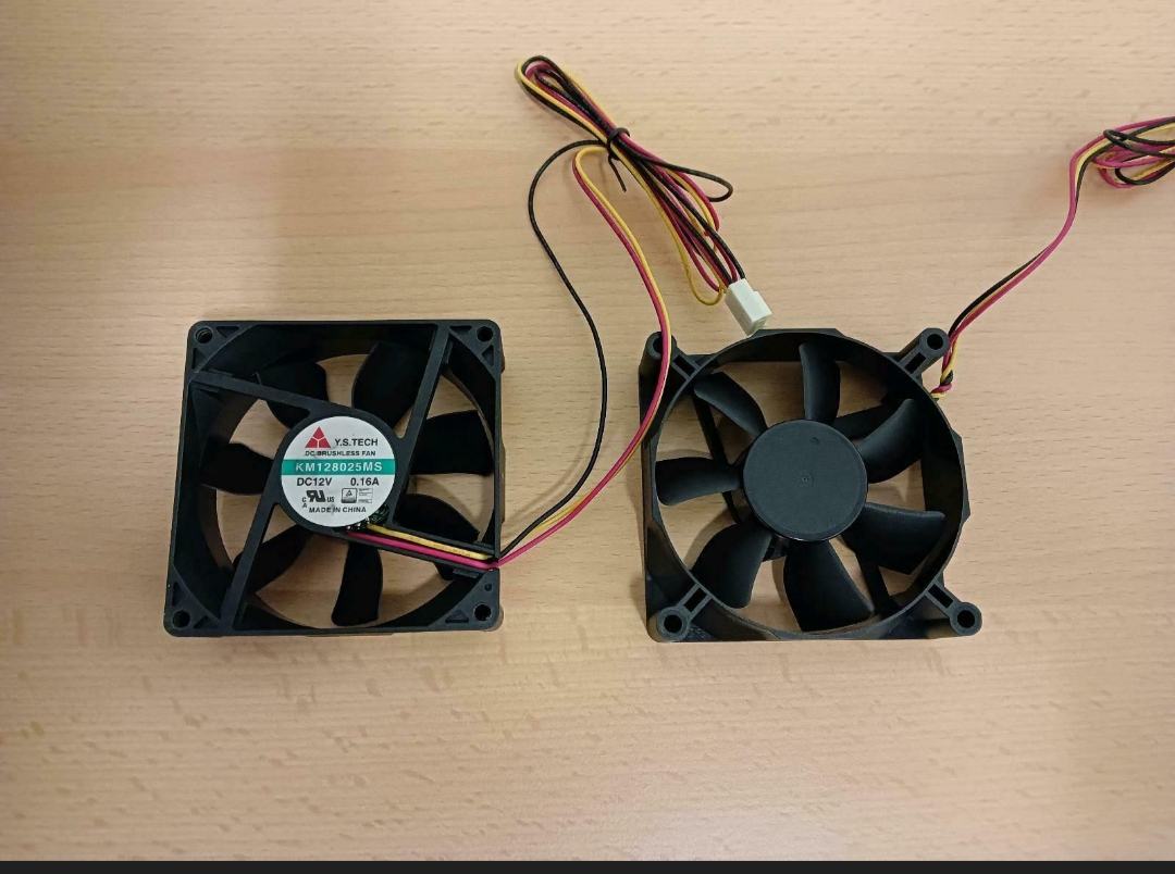

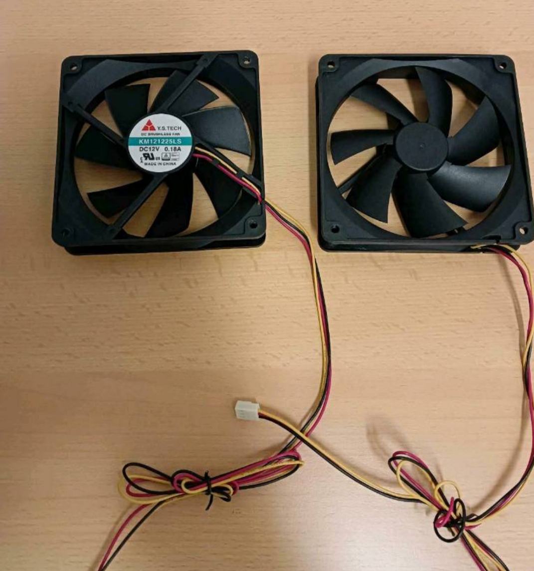

Habe noch 20 Stück 80mm Lüfter liegen, 120mm Lüfter bekomme ich bald wieder zu bei Interesse einfach melden.

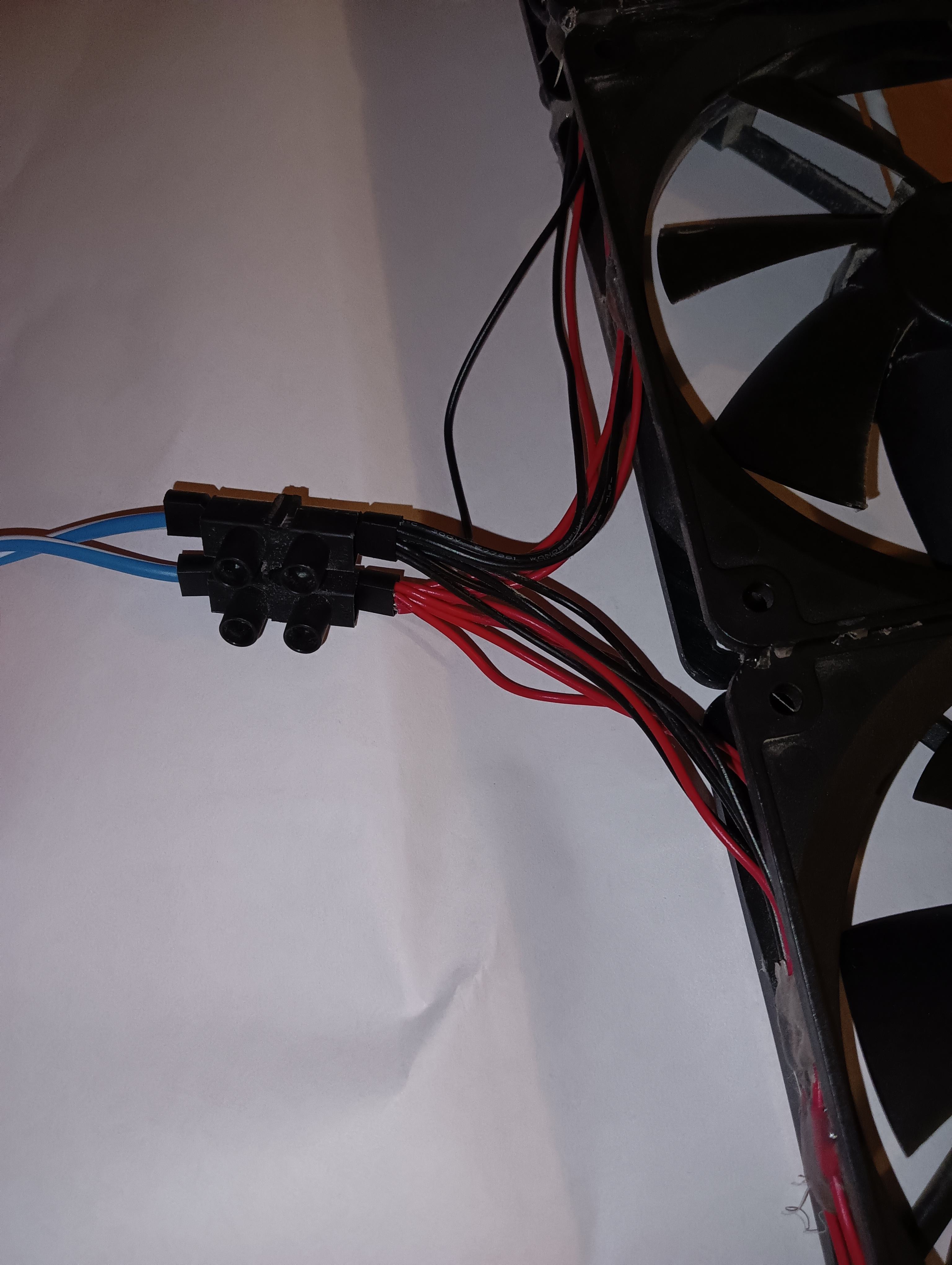

Habe das Tacho Signal abgeschnitten und nur +&- im Gebrauch.
10x Yaheng oder YS-Tech neue 120mm Lüfter bekommst du bei mir für 15€ , so fern ich wieder welche bekomme.
