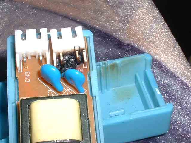

Hi...seht euch mal das Bild an und sagt mir mal bitte wie sowas passieren kann ????habe alles wie es sein muss angeschlossen...mfg

Wie es passieren kann, kann ich dir auch nicht erklären, mir sind auch schon 2 Inverter durchgebrannt. Die Enden der Kathode sind regelrecht weggeschmolzen..
Seltsam ist auch, dass die KKs extrem warm werden an den Enden, vielleicht haengts damit zusammen.
mich würde es uach mal interessiern warum das ding einfach durchbrennt, nicht das das bei mir auch ncoh passiert!
hm ich vermute ma, dass da unter der platine ne unsaubere leiterbahn und/oder lötstelle lag.
da ist dann ein ganz kleiner spalt (der kan auch erst durch zB oxidation mit der zeit auftreten)
nur wenn der mal da is gehts ganz schnell.
der strom springt halt mal einfach ganz schnell über die lücke (da is ja hochspannung drauf), dabei gibts nat nen lichtblitz, der dann halt des verbrennen läst.
so mit jedem lichtblitz wird der spalt aba größer! schließlich is der heiß, und dann schmilzt halt die oberste schicht. --> größerer spalt --> großerer lichblitz...
irgendwann mags halt nicht mehr ;-)
