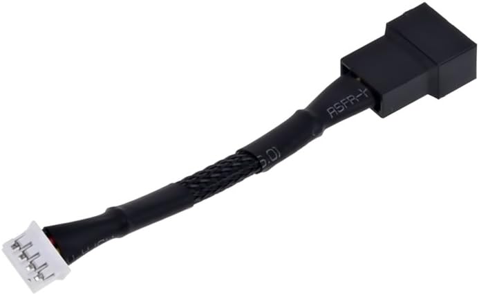

Wie schließt ihr die Lüfter für den Ghetto-Mod an? Direkt an der Karte oder am Mainboard (hätte noch 2 Top Fan Anschlüsse frei). Frage deshalb, weil ich sie am liebsten am Mainboard hätte, damit ich mir theoretisch mit FanControl einen Zero-Fan Modus basteln kann. Theoretisch deshalb, weil FanControl leider meine Gehäuselüfter nicht erkennt und ich sie damit bisher nicht steuern konnte, auch mit anderen Lüftersteuerungsprogrammen hat das nicht funktioniert. Ich vermute mal die Antwort lautet Lenovo aber hat dort zufällig noch jemand eine Idee woran das liegen könnte? In HwInfo64 wird mir die Drehzahl der Gehäuselüfter nämlich angezeigt, irgendwie "auslesbar" scheinen sie also zu sein.
Falls ich es über das Mainboard hinbekäme, würde es ein Problem geben, wenn an der Grafikkarte selber keine Lüfter mehr angeschlossen sind? Also "merkt" die das quasi und wird dann irgendwie zickig?^^
Wenn das so wie ich es gerne hätte nicht geht, muss ich sie ja an der Karte anschließen. Kann mir dafür jemand gute Lüfter empfehlen? Wichtig wäre mir dann, dass sie im Idle möglichst leise (Idle heißt beim Originallüfter 30% und entspricht ca. 1100 RPM, sind glaub ich 92mm Lüfter) und am besten relativ einfach mit Kabelbindern o.Ä. zu montieren sind.

Ja, die Karte hat 2 Mini 4 Pin Anschlüsse, das hatte ich schon nachgeschaut.
Die Adapter habe ich mir auch schon aus dem verlinkten Thread "geklaut" und werde sie bestellen. Hatte da aber rausgelesen, dass Lüfter mit einer kleineren max. Drehzahl dann nicht unbedingt auch langsamer laufen bei 30% aber wenn das elende Klackern am Ende weg ist und die Lüfter dabei im Idle nicht all zu laut sind, dann reicht mir das als Ergebnis schon.

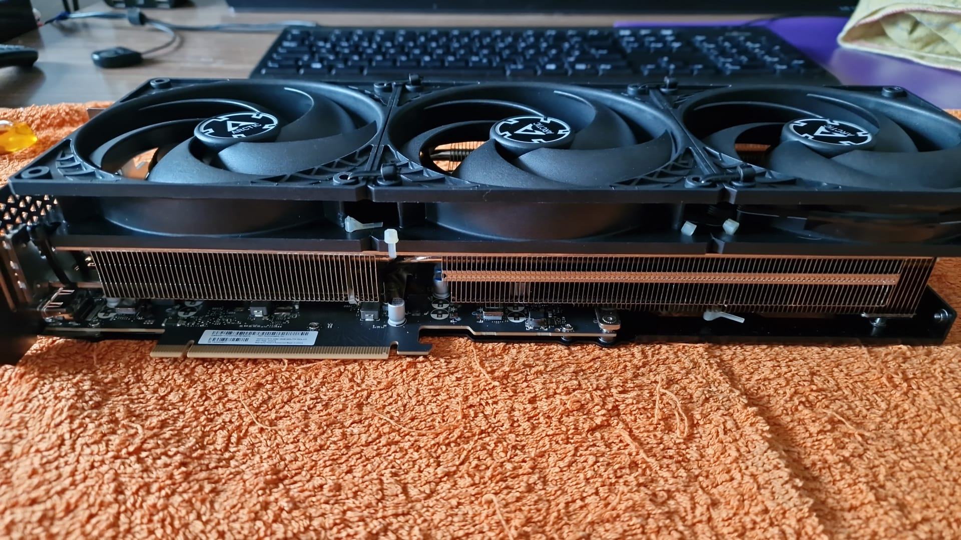

So, Ghetto Mod ist fertig und ist unterm Strich ein voller Erfolg. Habe die Be Quiet Pure Wings 2 92mm montiert, weil die 120er Arctics doch etwas groß für die kleine Karte waren und sehr weit über gestanden hätten. Original waren übrigens auch 92mm Lüfter verbaut, keine 80er.
Hier mal ein kleiner vorher-nachher Vergleich (alle Werte im 3DMark Timespy Stress Test ermittelt und mit MSI Afterburner ausgelesen):

Die Montage war wirklich sehr einfach zu bewerkstelligen und ich hatte auch noch Glück: Der Originallüfter war an leicht vom Kühler abstehenden Metallstegen festgeschraubt. Die Be Quiet Lüfter waren ca. 1mm zu breit um dazwischen zu passen, also hab ich sie mit der Feile leicht angeschliffen, bis sie genau zwischen die Stege passten und alleine dadurch saßen die Lüfter schon so fest, dass ich die ganze Karte damit hochheben konnte. Zusätzlich habe ich jeden Lüfter noch mit einem Kabelbinder festgezurrt und auch die beiden Lüfter untereinander mit den Kabelbindern fest verbunden. Die sitzen jetzt garantiert bombenfest und haben auch kein Spiel, so dass Vibrationen o.Ä entstehen könnten. Dann noch die Kabel mit ein paar Bindern an die Lüfter befestigt, dass da auch nichts abhauen kann, Adapter in die Lüfteranschlüsse, Lüfter in die Adapter (meine waren Y-Adapter, davon aber nur je einer der Y-Anschlüsse mit PWM-Unterstützung, da unbedingt drauf achten!) und das war es auch schon. Zeitaufwand mit allem ca. eine halbe Stunde.
Kostenpunkt für die 2 Lüfter, 2 Adapter und ein paar Kabelbinder: 34 € inkl. Versand und eine Fahrt zum Baumarkt.
Fazit: Bin mit dem Ergebnis sehr zufrieden und ich kann jedem, den seine Lüfter irgendwie nerven, nur empfehlen es einfach mal auszuprobieren. Man braucht wirklich keine großen Kenntnisse oder Fähigkeiten dafür und jeder der einen Kabelbinder bedienen kann, sollte das hinbekommen.
Vielen Dank nochmal an alle, die mir mit Tipps und Empfehlungen geholfen haben!
Zum Abschluss noch ein paar Bilder vom Ergebnis: (Sorry für die schlechte Qualität, ich habe ein sehr altes Handy mit einer bescheidenen Kamera^^

So, Ghetto Mod ist fertig und ist unterm Strich ein voller Erfolg. Habe die Be Quiet Pure Wings 2 92mm montiert.
Hi,
schön dass das bei dir geklappt hat,
das mit den PWM Y-Adapter ist normal, ein einfacher Adapter hätte bei deinem Umbau gereicht
und mit den Kabelbinder, kann man das auch so machen, dass die nicht ganz außen rum müssen, mit 2 Kabelbinder, einmal ein normaler Kabelbinder und einmal nur den Kopf des Kabelbinders verwenden.
Bei Steuerung der Lüfter über das MB, könntest du jede Lüfterumdrehung einstellen, falls dir die 1000rpm doch mal zu viel sind.

Sehr schöner Mod. Überlege das gleiche mit meiner 4070ti zu machen. Die Lüfter laufen trotz nur 58°C mit 1000U/Min und stören schon etwas.
Hast du mal Temps vorher nachher gemessen? Sind das Arctic P12 PWM?
Bin zwar nicht Titus aber ich antworte mal ganz frech^^
Seinen Bildern in einem anderen Thread nach sind das P12 PWM und auf den Bildern hat er auch einen Temperaturvergleich mit aufgeführt:

also habe ich 70% in der Lüfterkurve auf 75°C gesetzt, bei UV mit ca. 260W liegt die GPU nun bei ca. 65°C und die Lüfter unter 1000rpm,
das ist jetzt 3°C wärmer als UV und Original Lüfter, aber sehr viel leiser.
Bin selber gespannt wie das ich Hochsommer aussieht, rechne da mit min. 12-15°C mehr.
