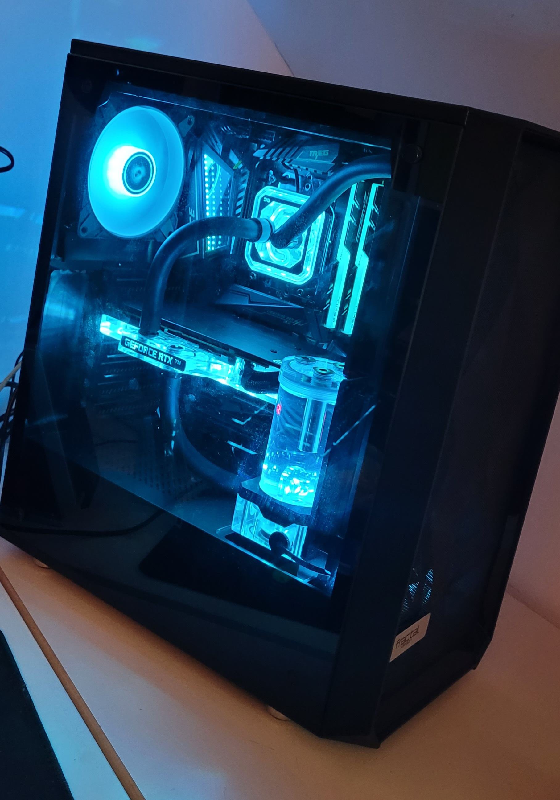

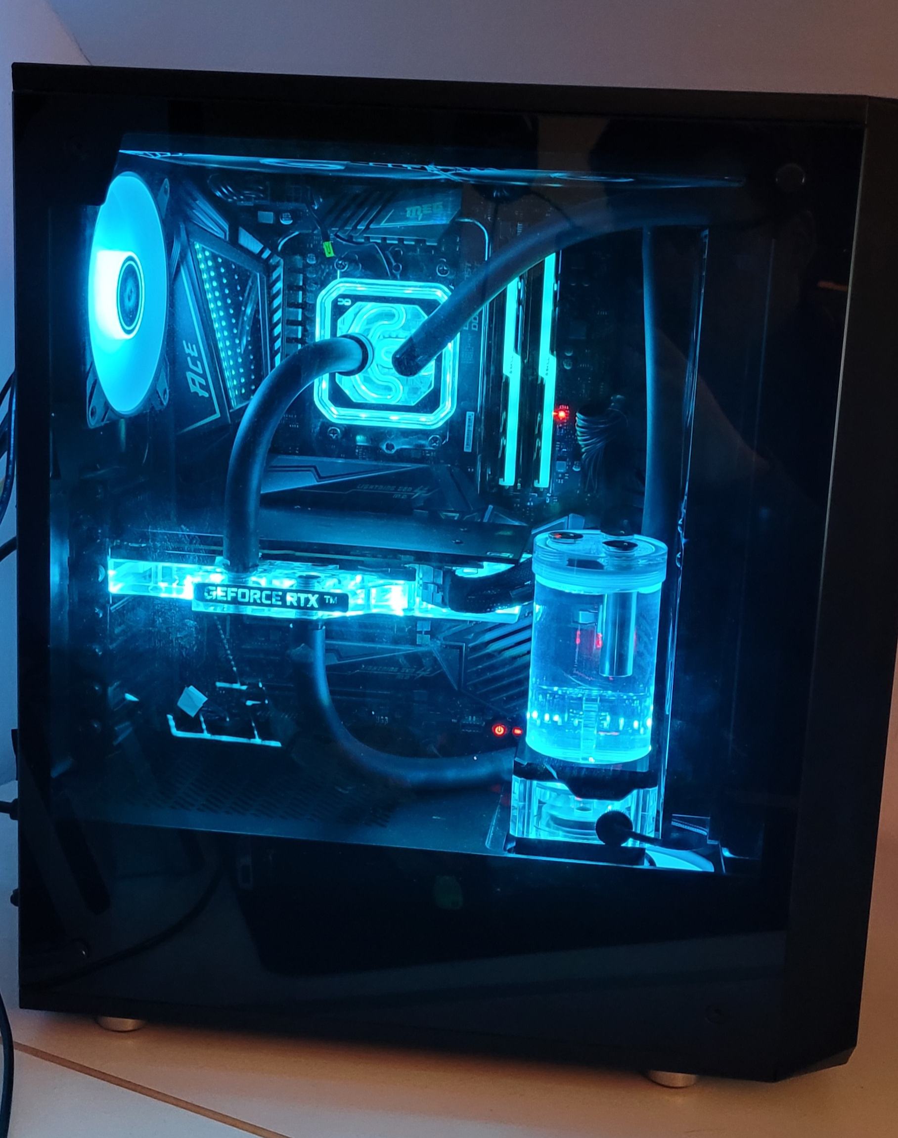

ich wollte euch mal zeigen, wie ich mit relativ wenig Radiatorfläche eine RTX 3080 und einen 5800x ausreichend kühl und leise betreibe. Meine Ansprüche bei diesem Projekt waren natürlich nicht, eine Wassertemperatur von <30°C unter Volllast zu erhalten, aber leise darf es durchaus sein. Entstanden ist dieses Projekt mehr durch Zufall. So hatte ich noch ein Fractal Meshify C hier liegen und bin ziemlich günstig an eine 3080 FE mit Alphacool Wasserblock geraten. Die restliche Hardware für die Wakü hatte ich auch noch da, also habe ich mal versucht, alles ins Meshify C zu basteln.
Das Ergebnis könnt ihr hier sehen:

Wie zu sehen ist, darf die GPU keinen cm länger sein. In diesem Fall bin ich tatsächlich froh, den neuen 12-Pin Anschluss zu haben. Das Kabel schmiegt sich hier echt gut an den Block an und verschwindet, ohne groß Aufsehen zu erregen, hinter dem AGB. Dabei handelt es sich um das EK TBE 160 mit einer DDC-Pumpe. In der Front arbeitet ein Alphacool NexXxos 280mm Radiator, welcher recht grobmaschig ist. Durchlüftet wird er von 2 Arctic P14 PWM. Unterstützt wird er von einem EK Coolstream 120mm mit einem Arctic P12 aRGB PWM. Diesen Lüftern stehen 2 x P14 und ein P12 zur Seite, welche die Luft wieder aus dem Gehäuse befördern.
Um die Kühlung weiter zu optimieren, habe ich fast alle Luftschlitze, Gitter oder sonstige Öffnungen des Gehäuse mit Klebeband verschlossen. Dies hat den Effekt, dass die Lüfter, die die Luft aus dem Gehäuse befördern, die Lüfter auf den Radiatoren beim Luft einsaugen unterstützen. Diese Maßnahme hat die Wassertemperatur um 1°C gesenkt, wohlgemerkt mit vorhandener Lüfterkurve, d.h. die Lüfter liegen dabei auch noch mit geringerer Geschwindigkeit.

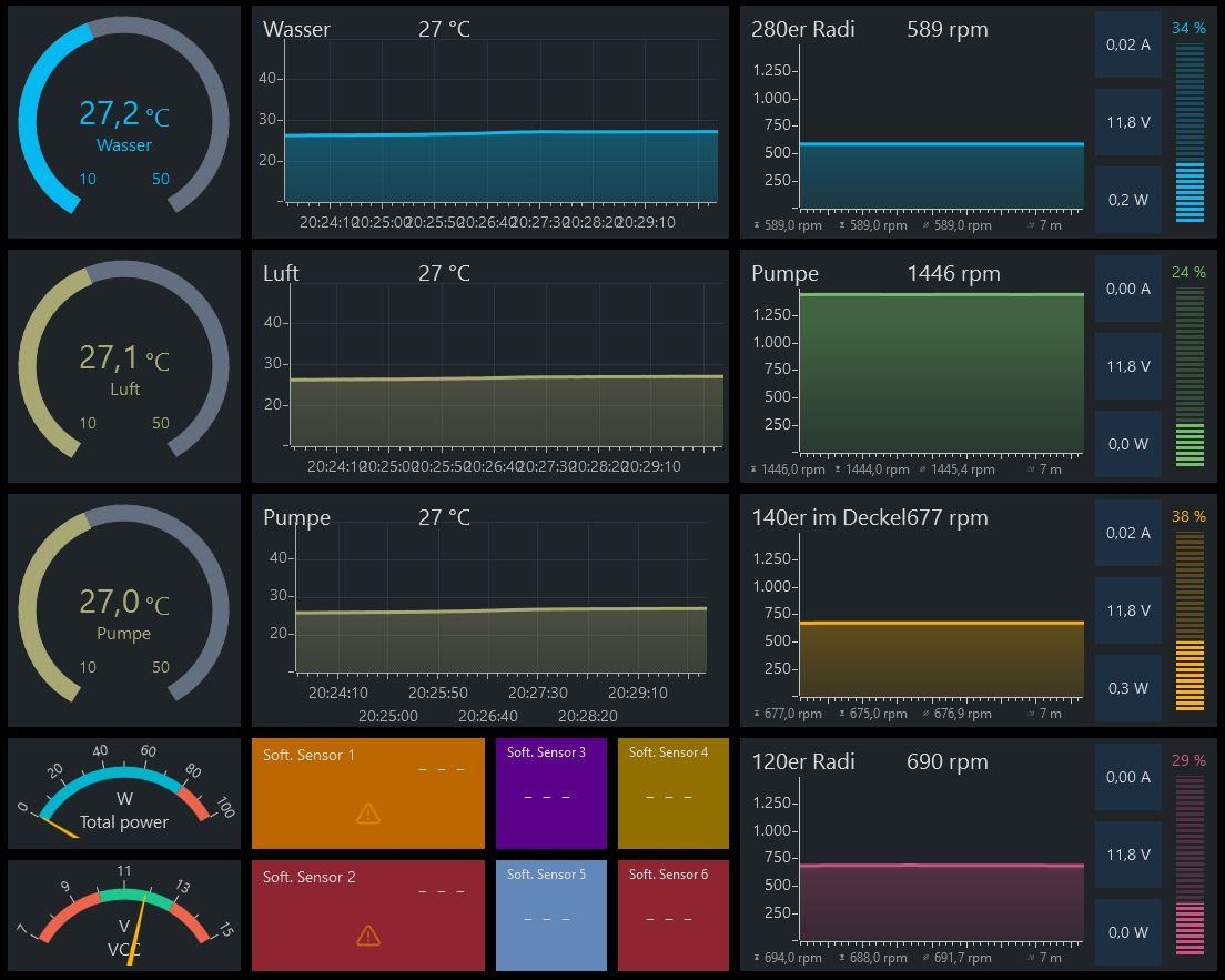

Im Idle sieht das ganze so aus (bei 21,5°C Raumtemperatur):
Bei den zu sehenden Drehzahlen ist der Rechner nicht wirklich wahrnehmbar.

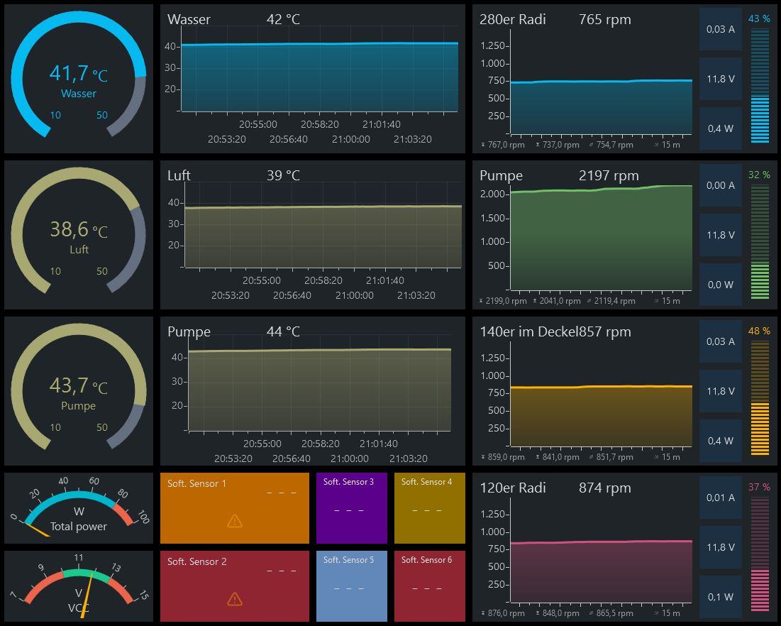

Unter Gaming-Last geht die Wassertemperatur natürlich nach oben. Die Lüfterdrehzahl habe ich anhand der Wassertemperatur eingestellt. D.h. bei höherer Umgebungstemperatur wird der Rechner natürlich auch lauter. Der folgende Screenshot wurde bei 22,5°C Raumtemperatur erzeugt. Der 5800X läuft bei PBO2 -10 und +200MHz, die RTX 3080 habe ich auf 900mV undervoltet und zieht, je nach Spiel und Situation, bis zu 330W. In diesem Fall habe ich Project Cars 2 gespielt und hatte im Schnitt ca. 280W.
Bei diesen Wassertemperaturen hat die GPU 52°C und die CPU 67°C. Das ist für mich völlig ausreichend. Auch ist die Lüfterdrehzahl hier mit max. 850RPM in einem echt erträglichen Rahmen, viele würden wahrscheinlich sagen, dass es nicht hörbar ist ;)
Ich habe natürlich auch darüber nachgedacht, in den Deckel noch einen 240er Radiator zu verbauen. Habe mich dann aber dagegen entschieden, weil die sich im Gehäuse befindliche warme Luft, welche dann durch den Radiator nach außen befördert würde, nur 3°C kühler ist als das Wasser (siehe Screenshot). Dementsprechend könnte sie so gut wie keine Wärme mehr aufnehmen, um das Wasser zu kühlen. Daher habe ich mich dafür entschieden, oben zwei große 140er Lüfter zu verbauen, welche eben durch das Abkleben der Gehäuseöffnungen den Luftstrom durch die vorhandenen Radiatoren zusätzlich erhöhen.

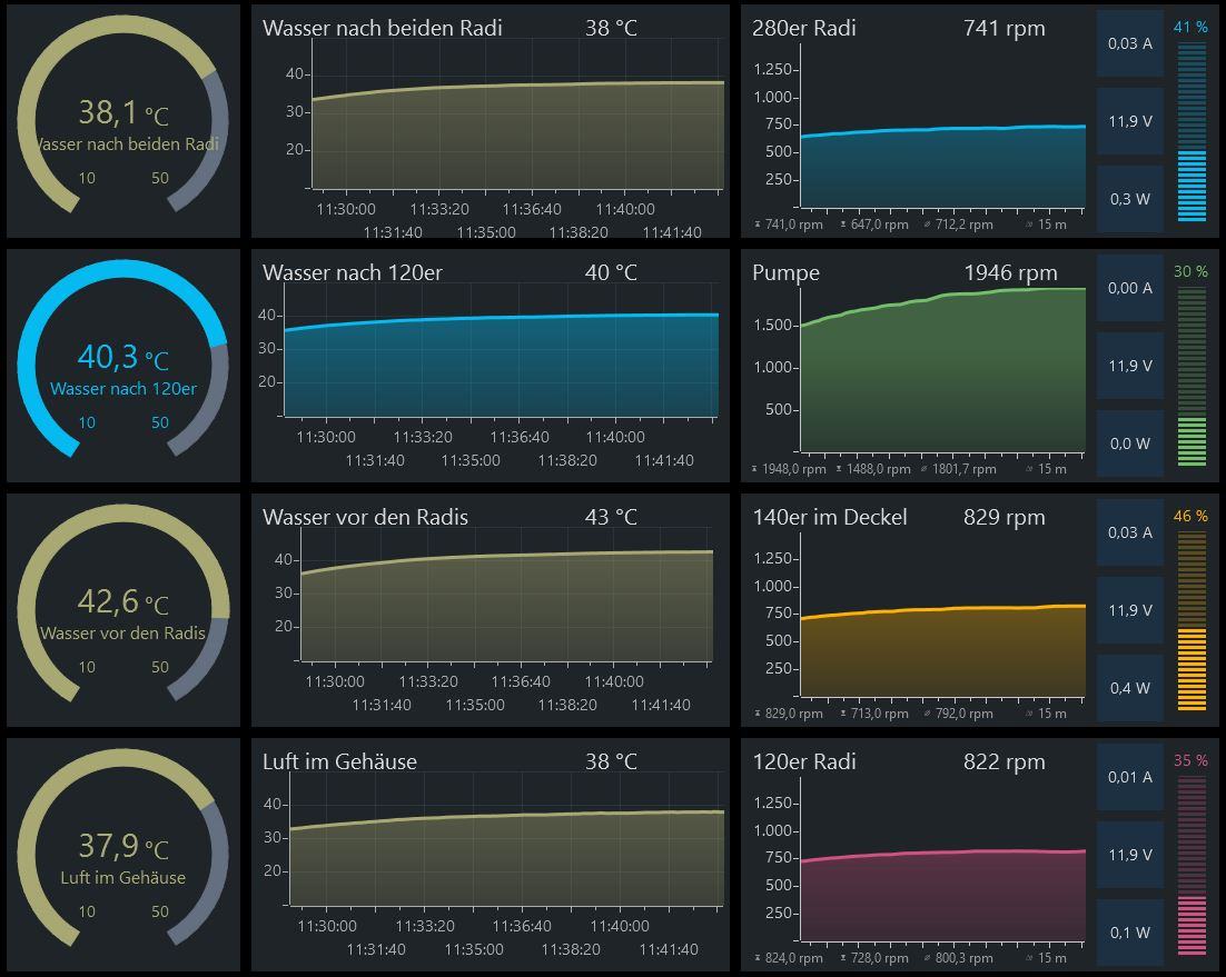

Hier noch mal ein Update (bei 22°C Raumtemperatur).
Habe noch einen Wassertemperatursensor integriert. Einer nach der Hardware, einer nach dem 120er Radiator und einer nach beiden Radiatoren.
GPU-Temperatur lag bei 52°C bei 290W Last.
Bei höherer Raumtemperatur steigt natürlich die Drehzahl der Lüfter, auf 50°C komme ich dennoch nicht, zumal wir im Haus nie 28°C haben (es sei denn ich vergesse zu beschatten :d)
Na klar sind das keine Traumwerte. Dennoch bin ich mit dem Ergebnis mehr als zufrieden. Der Rechner säuselt auch unter Last nur sehr leise vor sich hin und die Temperatur der GPU ist um Welten niedriger als selbst bei der besten luftgekühlten Custom-Karte. Klar, mit mehr Radiatorfläche würde noch einiges gehen, aber dann müsste der Radiator extern liegen oder man hätte eben ein gefühlt doppelt so großes Gehäuse wie mein Meshify C.
