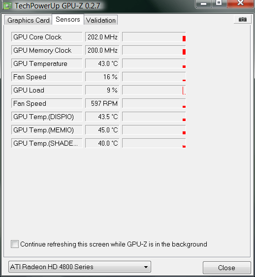

Hier mal nen Screenshot von GPU-Z:
sind anscheinend keine Spawa Temps dabei, oder?
jo, das liegt daran, dass Palit / Gainward (ist beides die selbe Karte!) entweder keinen Sensor verbaut hat oder dass GPU-Z den Sensor (noch) nicht kennt.
