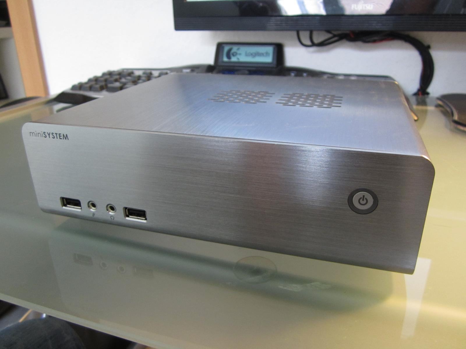

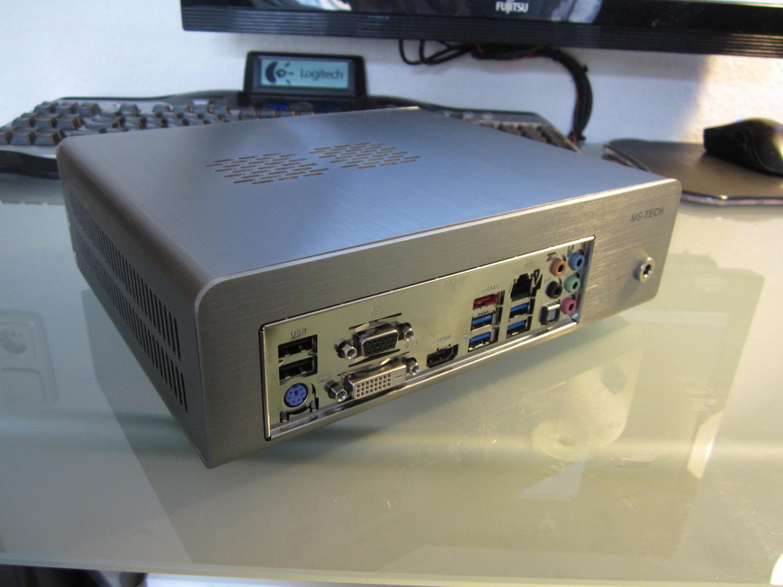

so bestellt habe ich
ASROCK H87M-ITX
MS Tech CI-70
I3-4130T
Corsair Vengeance 8GB Kit 1600
Scythe Lüfter 120x120x12 mit 800RPM
Gesamtkosten 310€

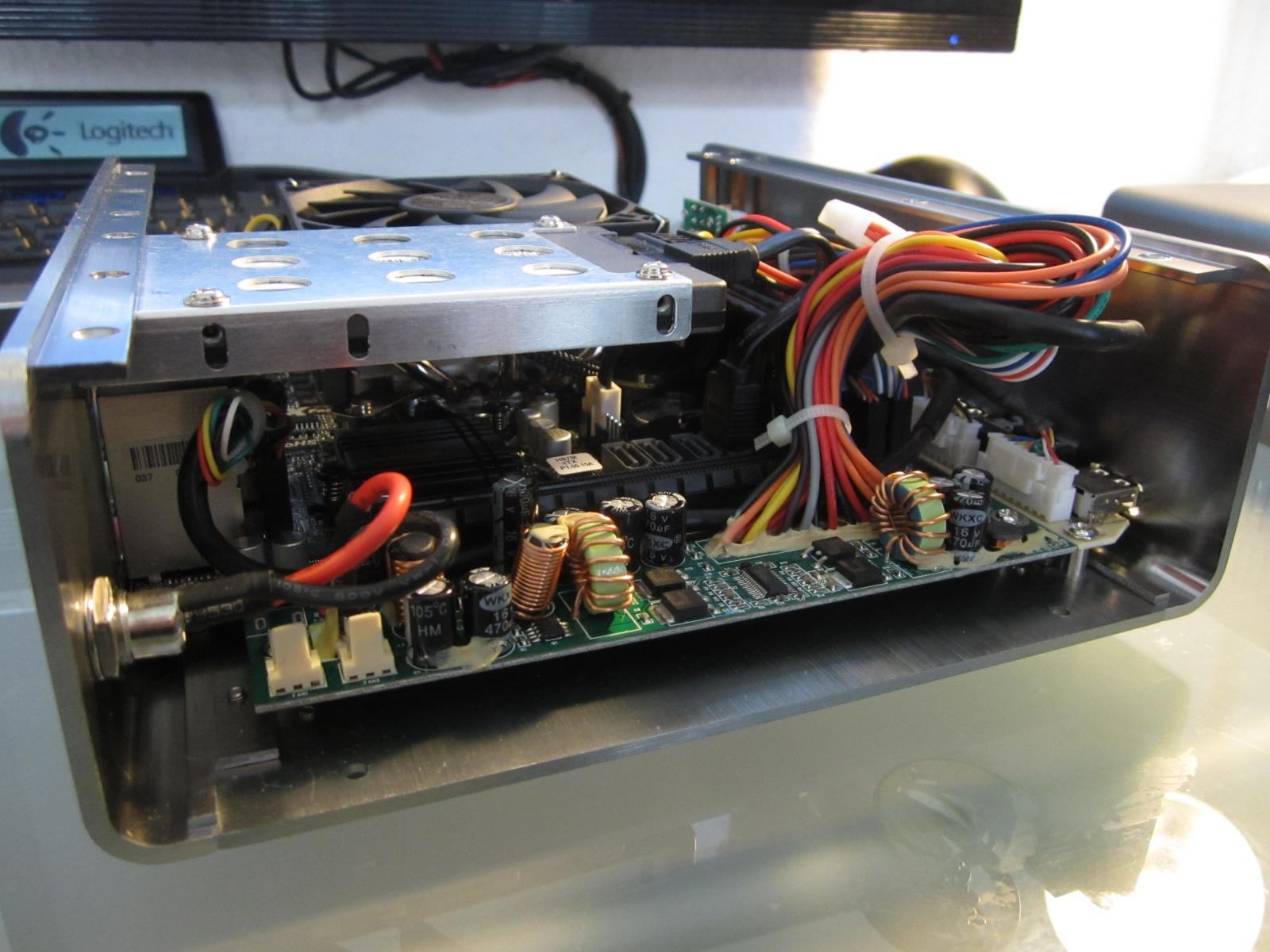

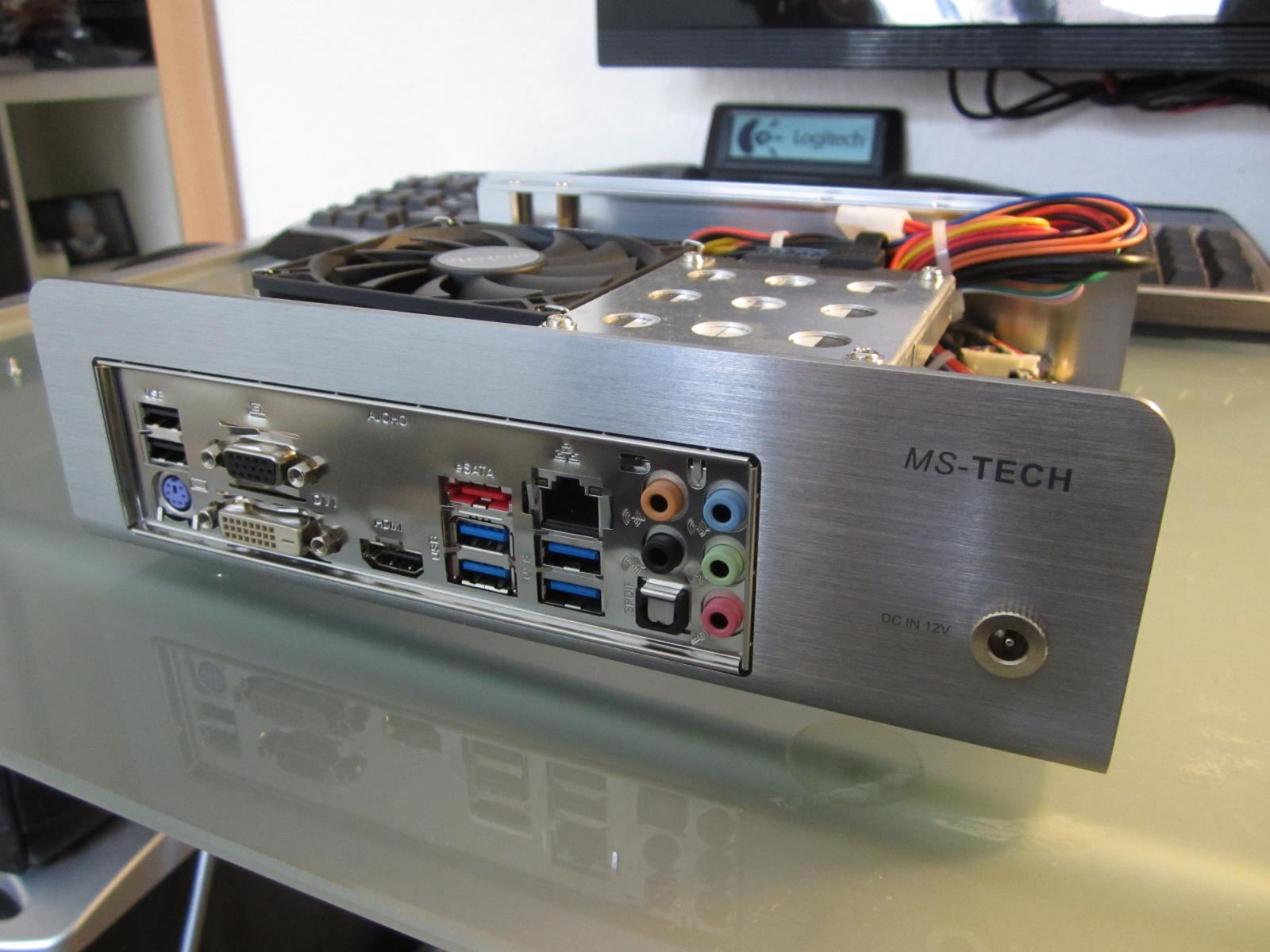

Einen 1150 Socket Boxed Lüfter habe ich noch hier liegen gehabt und schon angepasst ;-) , laut dem was ich hier im Forum gelesen habe, habe ich 40mm Platz im Gehäuse und das passt ja mit dem Lüfter (25mm) + dem Scythe Lüfter (12mm) einwandfrei.
Das der PC wirklich nur Videos abspielen muss und ich keine Ahnung vom Undervolten&CO habe, habe ich mich für das T Modell entschieden. Als Soundkarte kommt ein USB DAC AMP von Sony zum Einsatz, da das Gehäuse ähnlich dem bestellten ist, freu ich mich doppelt auf die Optik wenn alles fertig ist.
Ich halt euch auf dem Laufendem, wenns interessiert :) LG

Geköpfter Boxed Kühler mit dem Scythe Lüfter ist zwar hörbar, aber eher angenehm als das es einen stört. (Hier werde ich mir noch eine ordentliche Halterung basteln, in dem der Lüfter fixiert werden kann!, jetzt liegt er nur auf)

Ein kleines "Abschluss Fazit" :)

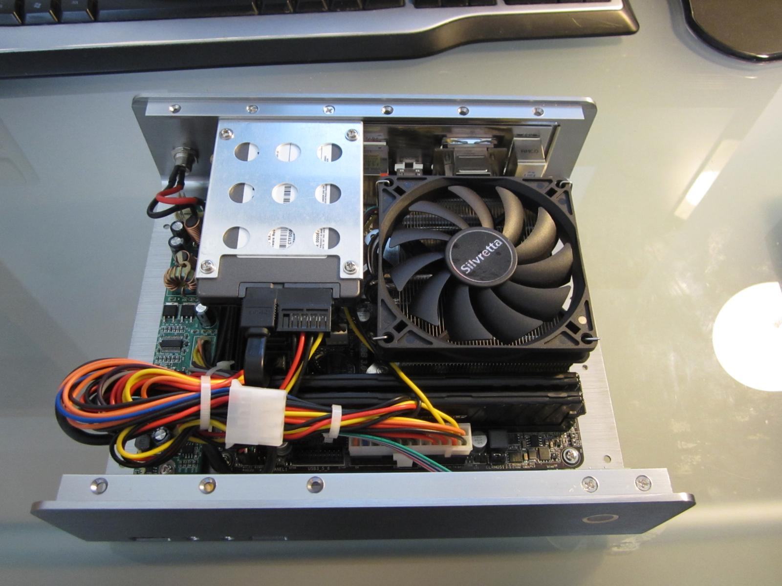

Da ich kein handwerklich begabter Bastler bin, habe ich mich entschieden den DIY Lüfter gegen einen EKL Silvretta zu tauschen. Der Einbau erfolgte ohne Probleme. Das Sata Kabel wurde noch gegen ein kürzeres ausgetauscht.
Ich bin immer noch mehr als zufrieden. Der kleine erreicht bei 21Grad Raumtemperatur, maximal 64 Grad unter Volllast (Prime95 nach einer Stunde Test) und ist aus einer Entfernung von 2m kaum wahrnehmbar. (Nur ein extrem ruhiges rauschen, dass auch beim schlafen nicht stört, ist zu hören.)
Im Idle kommt der kleine auf 35 Grad und beim abspielen von Videos auf ca. 40 Grad ... das ganze bei einem maximalen Verbrauch von 48 Watt.
System ist Windows 7 Professional 64bit
genutzt wird er mit XBMC an einem Pana 55" TV mit PulsEight HDMI CEC Adapter.
Vielleicht sucht ja einer eine ähnliche Kombination. Ich kann sie empfehlen.
LG
