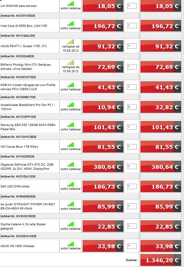

Neue Liste:
Gehäuse: BitFenix Prodigy - 70€
Lüfter vorne: BitFenix Spectre pro 200mm - 18€
Netzteil: be quiet! Straight Power E9 480W - 70€
Mainboard: ASUS P8H77-I - 96€
CPU: i5-3570, 4x 3.40Ghz - 205€
CPU-Kühler: Corsair Hydro H60 - 60€
Lüfter hinten: NB-BlackSilentPRO PL-1 - 14€
RAM: Corsair Vengeance DIMM Kit 8GB - 40€
GPU: ASUS GTX660-TI-DC2-2GD5 - 40€
SSD: Samsung SSD 830 (128GB) - 100€
HDD: WD Caviar Blue 1TB - 80€
DVD: LG GH24NS - 18€
Kleinkram: Versand, Kabel usw - 50€
Monitor: DELL U2412M - 260€
Wären in dieser Zusammenstellung etwa 1430€
Soundkarte und Monitor frage ich sie noch. Ich hab selber den U2412M und finde 16:10 im Vergleich zu 16:9 sehr viel "passender", grade wenn man auch darauf arbeitet. Rein zum Zocken tuts der 23" auch, klar.
mfg
Hadan
sommerloch,so könnte man es auch nennen...ne,bin am harzen...hoffentlich nicht mehr lange...:(
Oh, dann auf jeden Fall alles Gute für die Jobsuche!
Hab der Bekannten eben deine 2 Punkte (Monitor und Soundkarte) geschrieben. Bei der Soundkarte habe ich ihr empfohlen zu warten, sie zieht im Oktober in eine eigene Wohnung, je nachdem wo der PC dann steht werden die Boxen dimensioniert was wieder die Soundkartenwahl beeinflusst.
jau,danke.
ja,so is es besser bzgl. sound.
