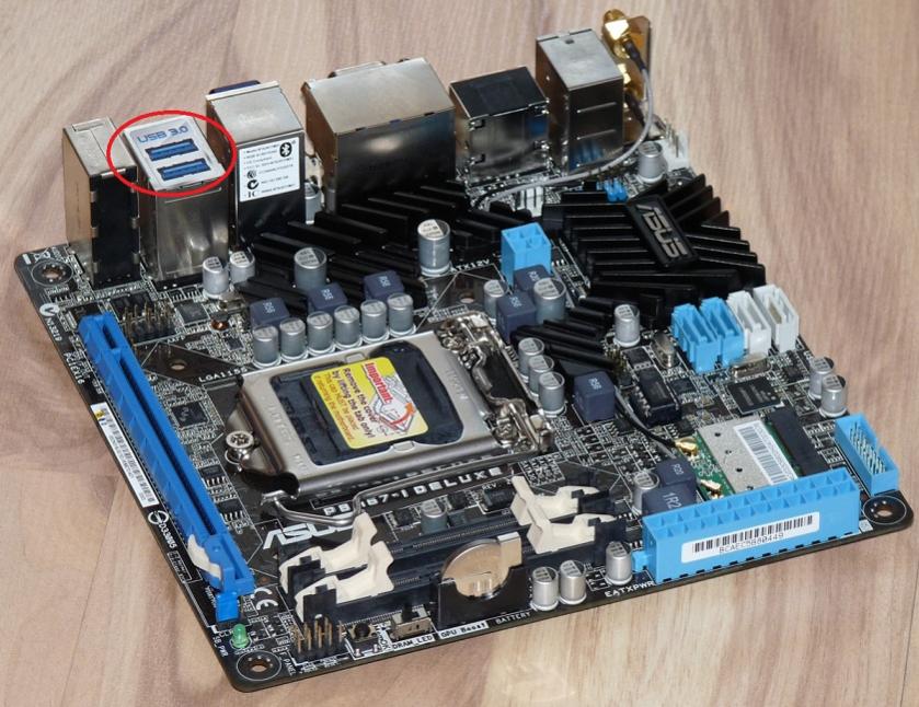

Weiß jemand, ob die internen Durchreichen für das externe USB 3.0 revisionsabhängig sind, oder nur von ASUS bei den Produktbildern retouchiert wurde?

Zum Thema USB 3.0, selbst aktuelle Lian-Li Gehäuse haben keinen internen USB3.0-Header, das sind zwei normale USB-Stecker die Du durch eine Öffnung durchs gehäuse ans normale I/O Panel vom Mainboard führen und an die externen USB3.0 Anschlüsse stecken mußt. Ist wirklich der einzige ernsthafte Kritikpunkt an dem Gehäuse.

Für internes USB wäre ja der BitFenix Adapter. Kabel rausführen ist keine Option.
Ich meinte folgendes:
attachment.php
Ist bei den Produktbildern bei geizhals und ASUS nicht mehr zu sehen.
Hahaha, habe heute das P8H67-I Deluxe in die Hände bekommen, das ist einfach nur ein Aufkleber, haha. Sind ganz normale USB-Anschlüsse die hinten rausgehen.... :banana:
:fresse: klasse! :lol:
