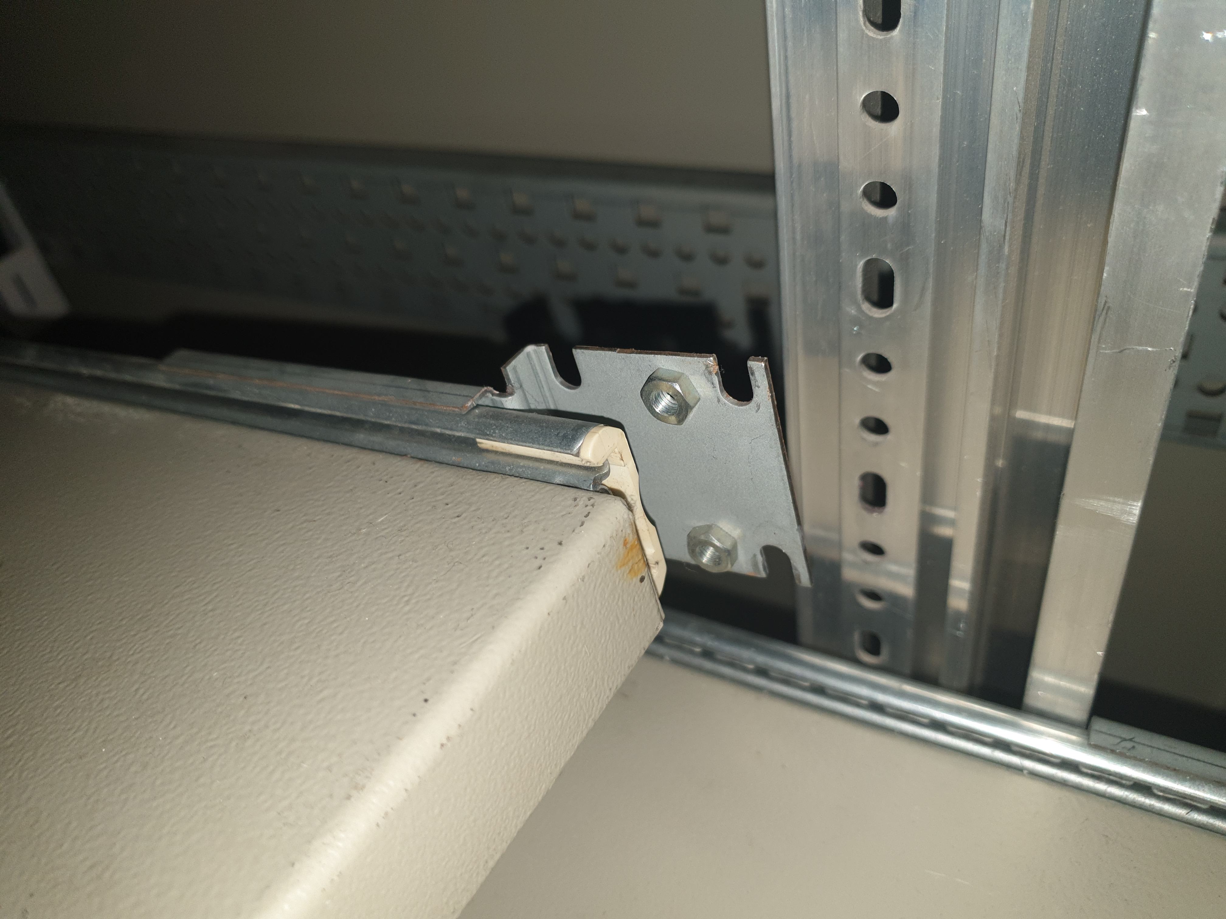

Hallo zusammen.
ich hab mal Bilder angehängt. Ich habe gebraucht einen Knürr 19 Zoll Schrank gekauft, mit einem Sack voll Zubehör, aber offensichtlich nicht dem richtigen Befestigungsmaterial.
Ich konnte schonmal rausfinden, dass es ein Schrank mit dem T-Nut System ist (Federmuttern statt Käfigmuttern)
Jetzt hat der Auszugboden jedoch keine Aufnahme für die normalen HE Befestigungen vorne, sondern nur seitlich (siehe Bild)
Jemand ne Ahnung, wie ich den befestige?

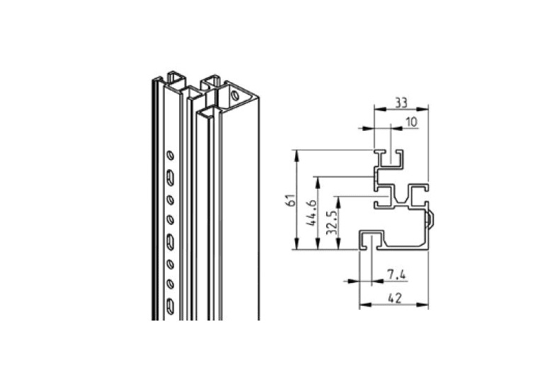

ich hatte überlegt die 2 Muttern zu benutzen und von der anderen Seite der Löcher mit M5 Schrauben zu befestigen, durch das Profil passt aber kein Kopf von hinten durch.
Rechts neben der Lochleiste ist eine Einbuchtung, da passen glaub die M5 Federmuttern rein. Muss ich die nehmen und dort mit den Einbuchtungen verschrauben des Auszugs verschrauben?
Dann müsste ich welche besorgen, aber die sind ja wahnwitzig teuer.
Danke schonmal, viele Grüße
Wirman
Selbstschneidende Schrauben kannst Du einfach in die seitlichen Löcher in den vertikalen Streben schrauben. Einfach in jede der Streben auf der selben Höhe eine Schraube einschrauben (noch nicht komplett einschrauben), dann den Auszug von oben auf die Schrauben legen, die Schrauben festziehen und die vier oberen Schrauben festschrauben, schon ist der Auszug bombenfest.
Durch die Lochung im Profil passen die Schrauben von außen doch durch. Zur Not die Seitenwand abnehmen und die Profile Versetzen um es passend auszurichten. Oder die Muttern mit U-Scheibe außen an die Schiene mit längeren Schrauben.
Alternativ kannst du die Federmuttern auch innen in der Schiene einsetzen und dann den Boden über die Aussparungen befestigen.
Die Federmuttern bräuchtest du ja auch für die normalen 19" Komponenten. Aber Achtung es gibt breite und schmale Ausführungen.
Wenn alles nichts hilft, bestehen diese Schienen aus recht weichem Alu, da kommt die selbstbohrende Schraube schnell rein.
Das problem war nicht die schraube, sondern der Kopf. Mit Zylinderschrauben hat es aber geklappt, hatte nicht aufm Schirm, dass die so nen schmalen Kopf haben.
