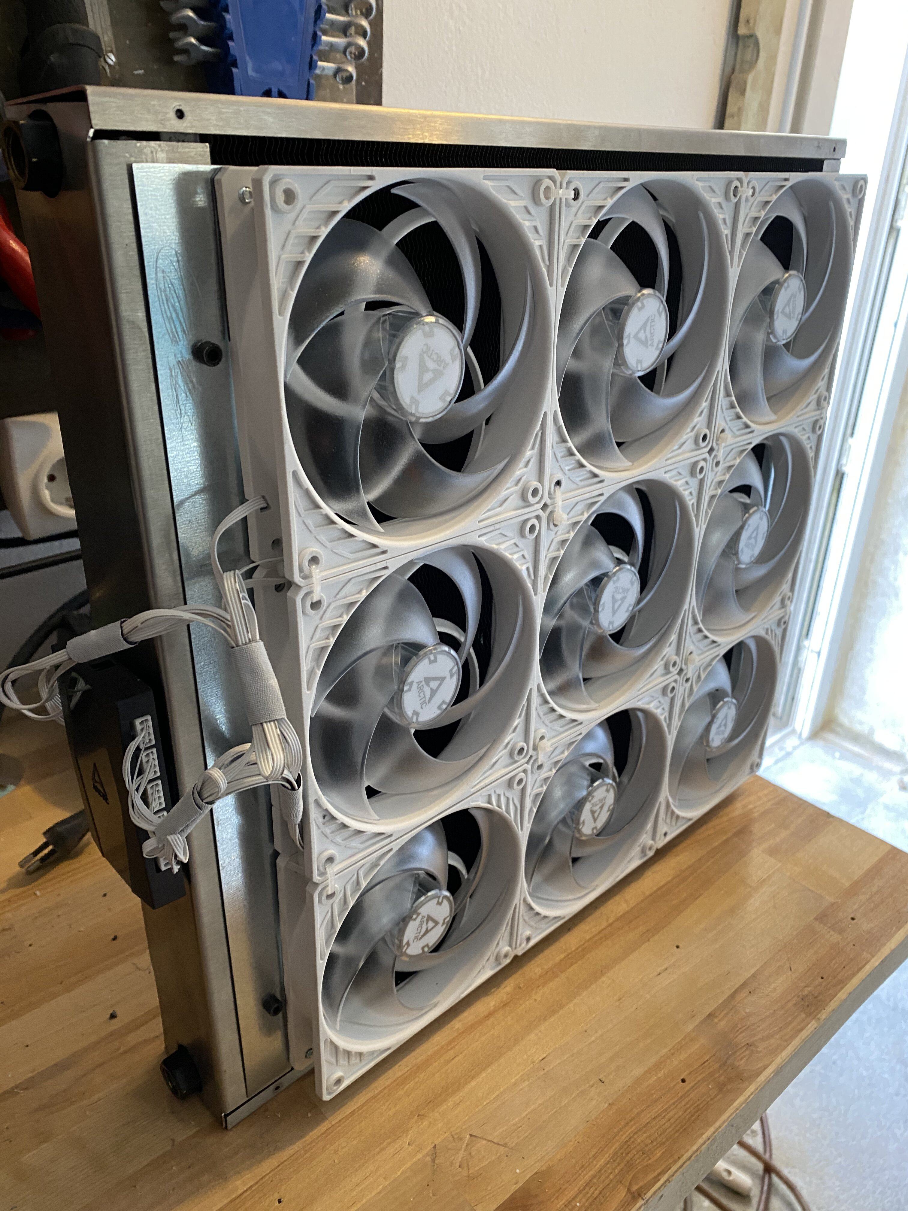

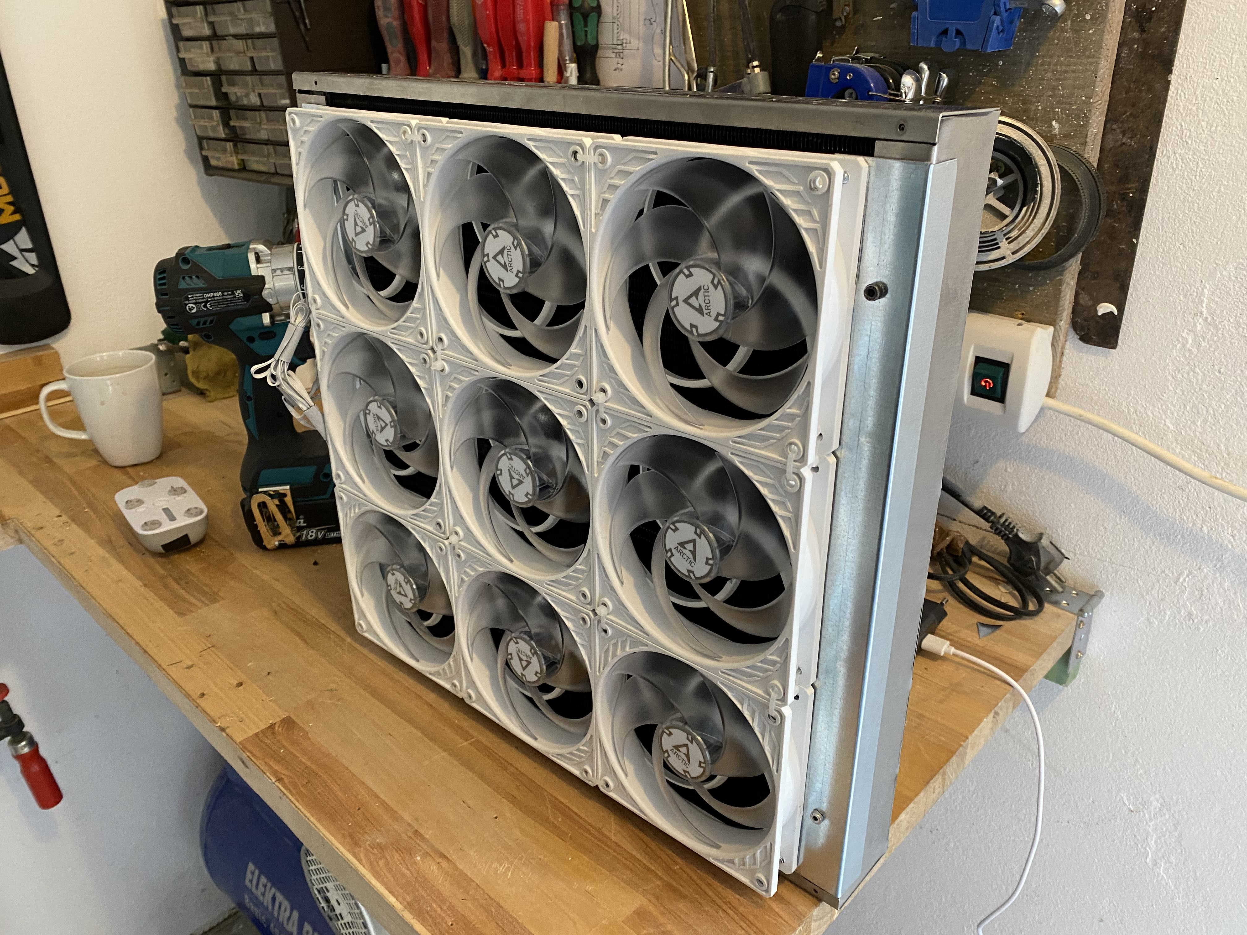

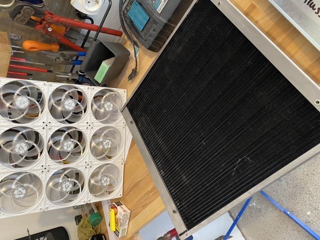

Hallo an alle ich bin neu hier und wollte mal meine Bastelei mit euch teilen.
Danke vorab an alle die im Bereich Wakü geschrieben haben, ihr habt mir als passiver Leser, sehr geholfen.
Sodele, hier also was ich so gebaut habe:
Es geht um den Oldtimer Mo-Ra2
9x Arctic p12 PWM an Arctic Hub
Bleche (Alu war mir zu teuer) alle selber zugeschnitten

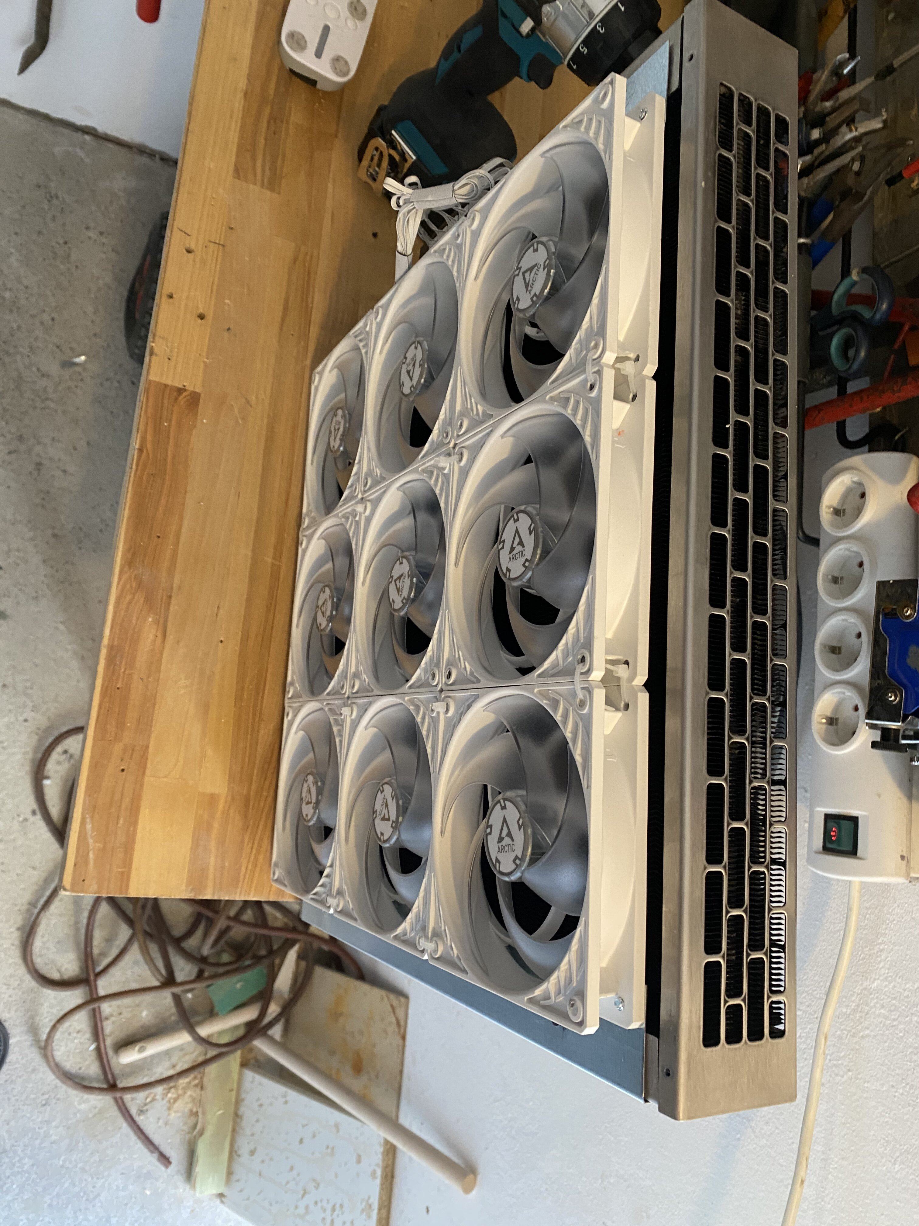

Die Schlitze über den Lüftern habe ich heute mit weißem Dichtband geschlossen8BC6AD5E-FC1A-422D-B770-CF591A7ECCC7.jpeg

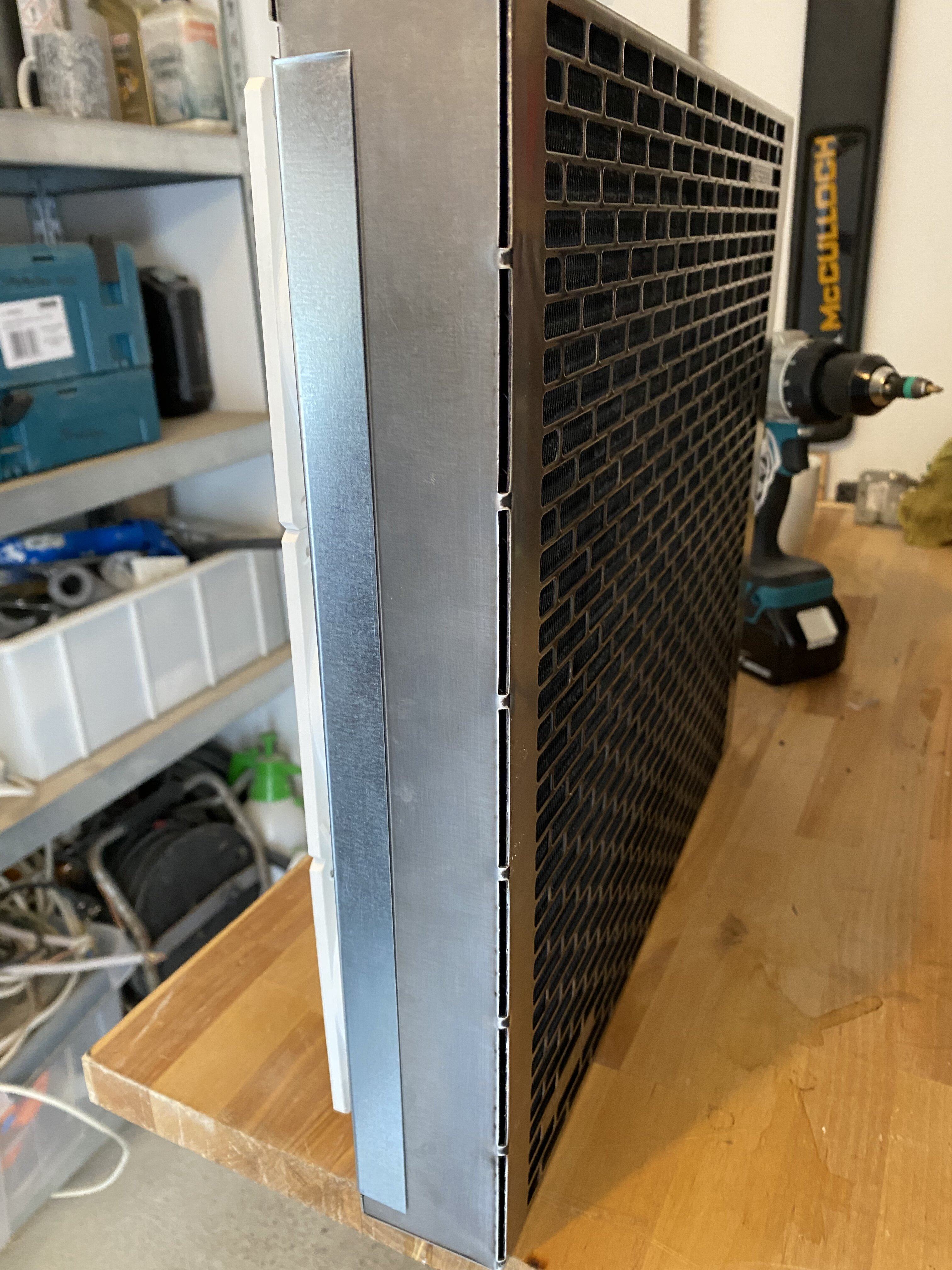

Eine Seite hat ein L Blech bekommen
Im Gehäuse (Corsair 4000D big pimpin Edition:-)
Sitzen noch ein GTS 360 ein EK 240 PE und ein 120 er von alphacool.
Angebot meinerseits:
Wenn jemand Fragen zu Maßen oder anderem vom Mo-Ra2 hat kann er sie mir gerne stellen. Ich habe hier im Forum nur eine Zeichnung gefunden.
Des Weiteren war es recht anstrengend Infos zum Oldtimer zu finden, denn der Geselle hat leider keine eigene Rubrik (die er verdient hätte =).
Betrieben wird der Kreislauf mit einer (bald zwei) Phobya 400 pwm. Diese Pumpe ist, wenn ordentlich entkoppelt, wirklich nicht zu unterschätzen und ich habe meine (und auch die andere) für je 25€!! Gebraucht bekommen.
Abschließend hab ich noch ein paar Fragen …:
Wie groß sollte der Abstand zwischen Lüfter und Radiator am Mo-Ra sein?
Wie hoch ist der Abstand beim originalen Lüfteraufsatz-blenden-Moped?
Hab das Gefühl das bei 1700 Rpm doch recht wenig Luft hinten raus kommt ?!?
Wie hoch sollte der Abstand zur Wand sein an die er bläst?
Wieviel Abstand braucht er auf der Luft einziehenden Seite?
Hat jemand alte Füße für meinen Oldtimer und wenn ja wie bekommen ich die da dran?
Warum liegt da Stroh?
Danke fürs Lesen
Freue mich auf Kritik und auf Antworten ;-)
Nette Idee mit cleverer Lösung!
Versuch das Ding dicht zu bekommen. Die Mora 2 sind wegen ihres geringen Lamellenabstands recht restriktiv was die Luft angeht.
Druck bringen die P12er definitiv genug, grade bei 1700 rpm...
Abstand zur Wand sollte min 3cm betragen, ich würde aber empfehlen in Richtung von 10cm zu planen, wenn möglich.
Radis leben von Frischluft, je frischer (kühler und unverbrauchter) desto besser. Daher ist es ratsam Moras in Bereichen aufzustellen, die allgemein etwas luftig sind. Wenn man die in eine schlecht zirkulierte Ecke stellt, wird die Leistung nach wenigen Minuten deutlich einbrechen.
Wo willst den Mora denn positionieren?
Alternativ zum dicht bekommen:
Platte + Lochsäge + Diverse Monagelöcher + (optionales Dichtband) = Dicht
Erstmal danke für die Antwort :-)

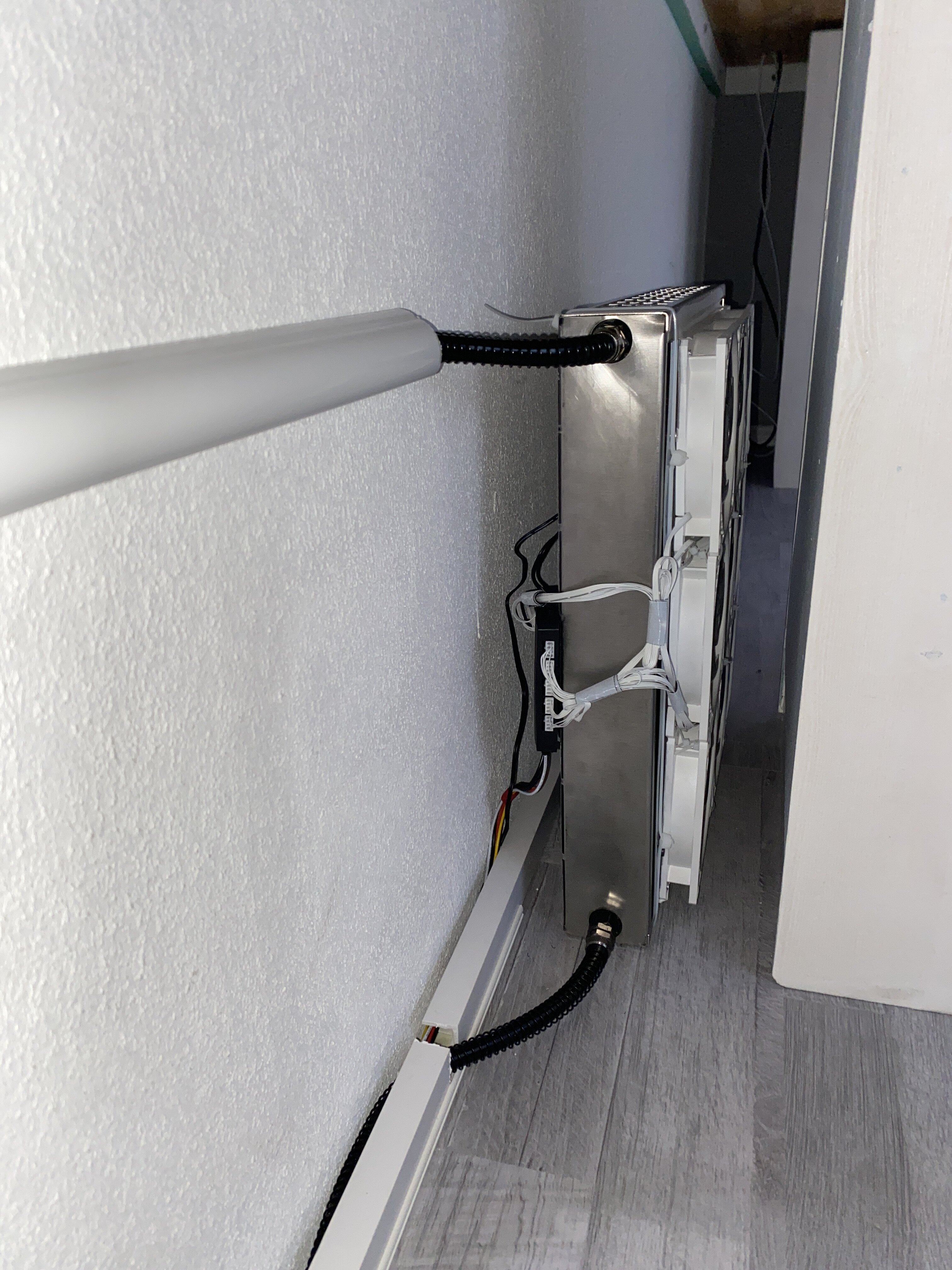

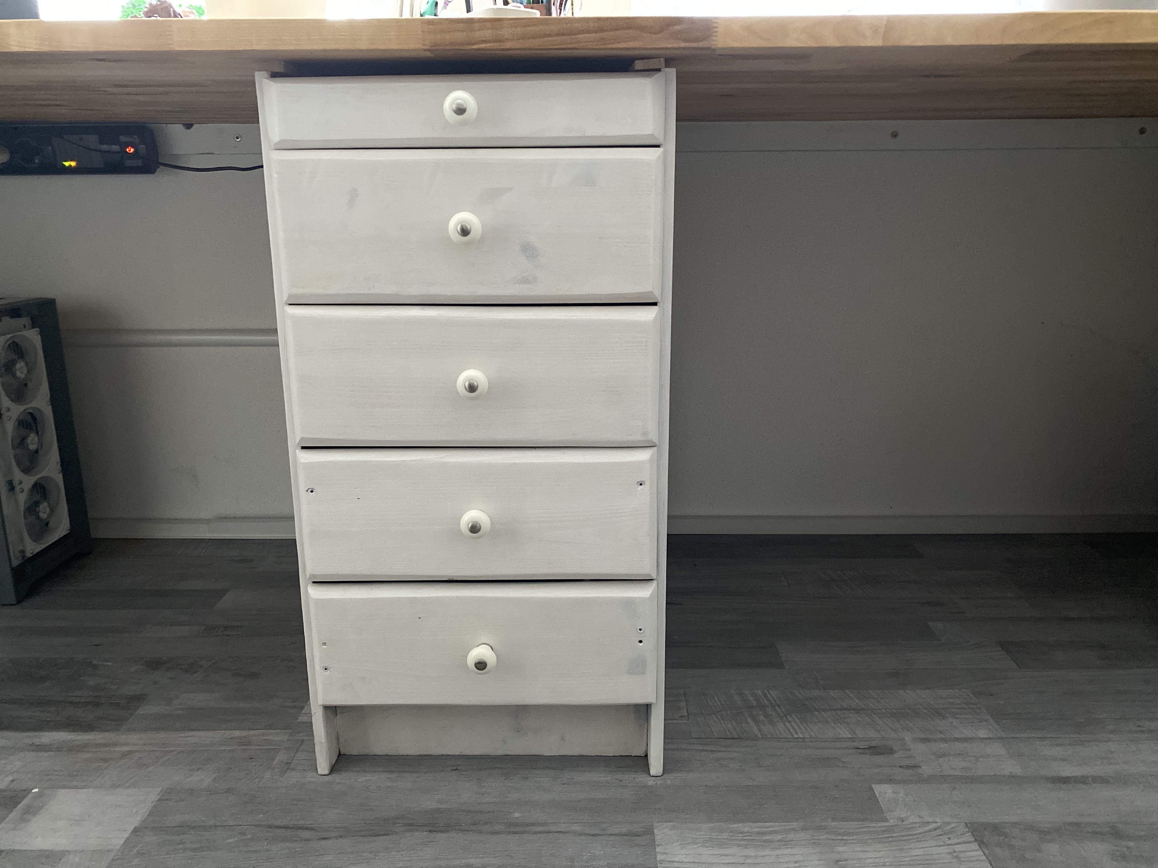

Eigentlich ist geplant den Mo-Ra hinter den Schreibtisch zu verbannen. Genauer, zwischen Wand und Schubladenelement. Hab zur Wand 5cm und zum Schubladenelement auch 5cm + Mo-Ra. Die Idee war ihn unsichtbar zu machen. Die Schläuche für zu und Ablauf bekommen weiße Kabelkanäle und sind somit ebenfalls nicht zu sehen.
Stelle mal morgen ein Bild ein, wenn der Standort unklar sein sollte.
Die 1700 rpm sind nur zu Testzwecken gewesen. Wollte nur mal wissen wo und wieviel Luft durch den Radi geht und wo eben nicht.
Hatte zudem das Gefühl, dass relativ viel Luft durch die obere Öffnung ausströmt.
Lohnt sich das die obere und untere Öffnung zu verschließen, um die Luft ausschließlich horizontal durchzudrücken?
Müsste gehe, aber von mehr Frischluft hätte der Mora mehr.
Ja, die Luft sucht sich den geringsten Widerstand und das ist der Spalt...
Solange der bleibt mussen die Lüfter viel stärker drehen.
Übrigens, ein Mora braucht nicht viel Luftdurchsatz. Mit einer kleinen Prise fängt der schon viel an.

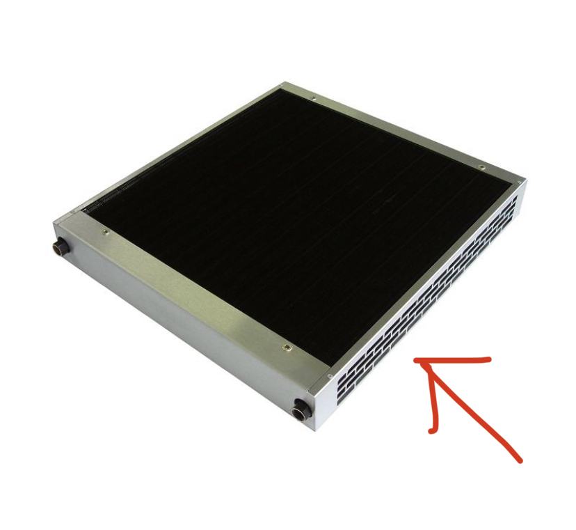

Meinte mit meiner Frage die mit Edelstahl ummantelten Schlitze oben und unten:
Die Schlitze oberhalb und unterhalb der Lüfter sind bereits mit Dichtband verschlossen.

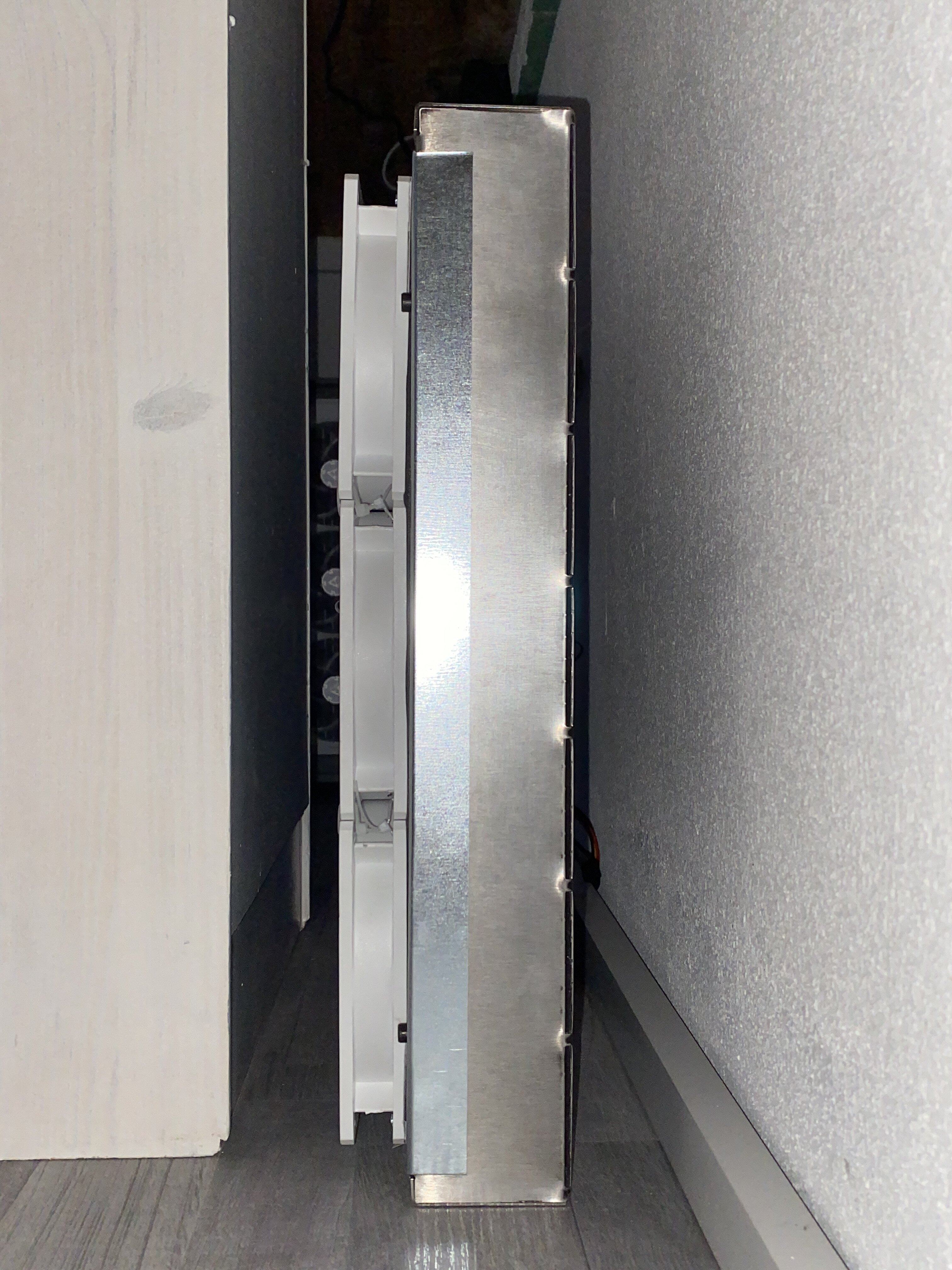

Grüße
8-)
Da reichen wenige mm. Der Shroud-Effekt braucht nicht viel Platz. und je restriktiver ein Radi, desto weniger Platz braucht man.
Wie viel Platz hast du denn aktuell?
Beim Rest kann ich dir nicht helfen, sry 😅
Hey, ungefähr 1cm. Dann ändere ich daran schonmal nichts :sneaky:

Hier die Positionierung des Mo-Ra2 im Büro
Ist noch nicht final und nehme Vorschläge dankend an! Dem Rest der schwarzen Schläuche verpasse ich noch weiße flexible Kabelschläuche (eigentlich gedacht für Kabelmanagement im HiFi Bereich)
Auf diesem Bild ist ein Mo-Ra2 versteckt :ROFLMAO:

Ja, das kannst hinter dem Schrank so machen. Ich finde es zwar knapp, aber geht 🙂
