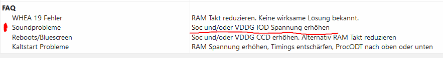

wenn alles nicht hilft, wäre noch mit eher geringere Wahrscheinlichkeit die Ursache eine "falsche" VSoc und oder VDDP IOD. Lade dir mal ZenTimings runter und poste einen Screenshot.
aus dem RAM OC Thread Seite 1
Vorsicht damit aber eine Idee:
Kannst du Mal den Stecker vom Netzteil aus der Wand ziehen und die seitlichen Erdungskontakte des Steckers mit isoband abkleben?
Evtl hast du ein Problem mit der Erdung?

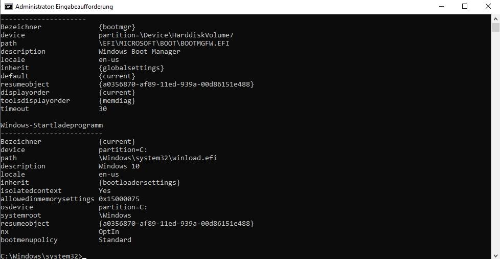

DPC Latenz klingt mir auch logisch.
Gab es da nicht Mal eine Software "dpclatencychecker"?
Wenn die rote Balken zeigt ist die Abhilfe in der Regel die nicht benutzen Geräte im Gerätemanager zu deaktivieren und für alle verbleibenden Geräte Treiber aktualisieren bzw. Auf ältere Versionen gehen.
Okay, ich poste es.. einen moment bitte: ...hochladen erfolgreich abgeschlossen.
jetzt noch eben einfügen..
Da unten isses!
Mir sagt das so erstmal nichts...

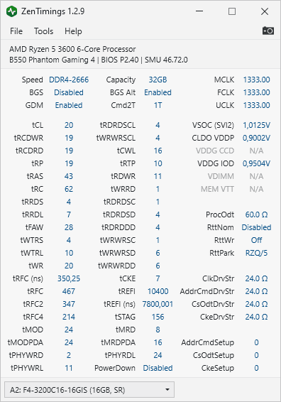

abseits von Soundproblem - Dein RAM läuft nur auf 2666Mhz. Schalte mal XMP ein.
Es wäre zumindest mal einen Versuch Wert, die VDDP IOD auf 1.0v zu setzten (ist im Moment bei 0.95v). Wo das im ASRock BIOS genau zu finden ist, weiss ich nicht. Kenn mich mit deren BIOS nicht aus.
Ja ich weis, hab ja immer daran gedacht das wieder umzustellen, aber immer als der Hinweis beim Hochfahren kam, war es auch schon wieder vergessen. XD
Mit der begründung: "ach so wichtig isses nicht, kannste später ja noch machen".
Dann werde ich die Spannung mal ausprobieren, vllt finde ich das ja.
EDIT; muss passen, ich weis nicht welches Feld das genau ist, ausserdem steht da imemr nur AUTO drinne und wenn ich es anklicke, habe ich ein markiertes auto aber keinen wert.
auch steht da nicht explizit VDDP IOD, sondern immer was anderes.
ich weis daher auch nicht, ob ich damit vollautomatisch andere Spannungen anhebe, daher werde ich es lassen, es sei denn mir kann da jemand weiterhelfen.
Habe P2.40 (version) also das aktuellste.

Wenn LatencyMon so schlechte Werte liefert ist HPET wohl auf windows der Standard-Timer
Starte mal cmd mit Admin-Rechten
sollte dann so aussehen
Bei dir wird sehr wahrscheinlich folgender Eintrag vorhanden sein
useplatformclock yes
Was nicht sein solllte, dann dazu um das zu beheben:
bcdedit /deletevalue useplatformclock
Wieder "..enum" sollte der Eintrag weg sein, Windows mal neu Starten danach.
