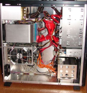

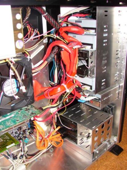

ein paar pics von meinem pc,
wollte nur erwähnen das ich kein modder bin und mir die art der verlegung im pc ausreicht. Hab alleine für die fummellei die kabel vom netzteil sauber zu verlegen 3 stunden gebraucht.

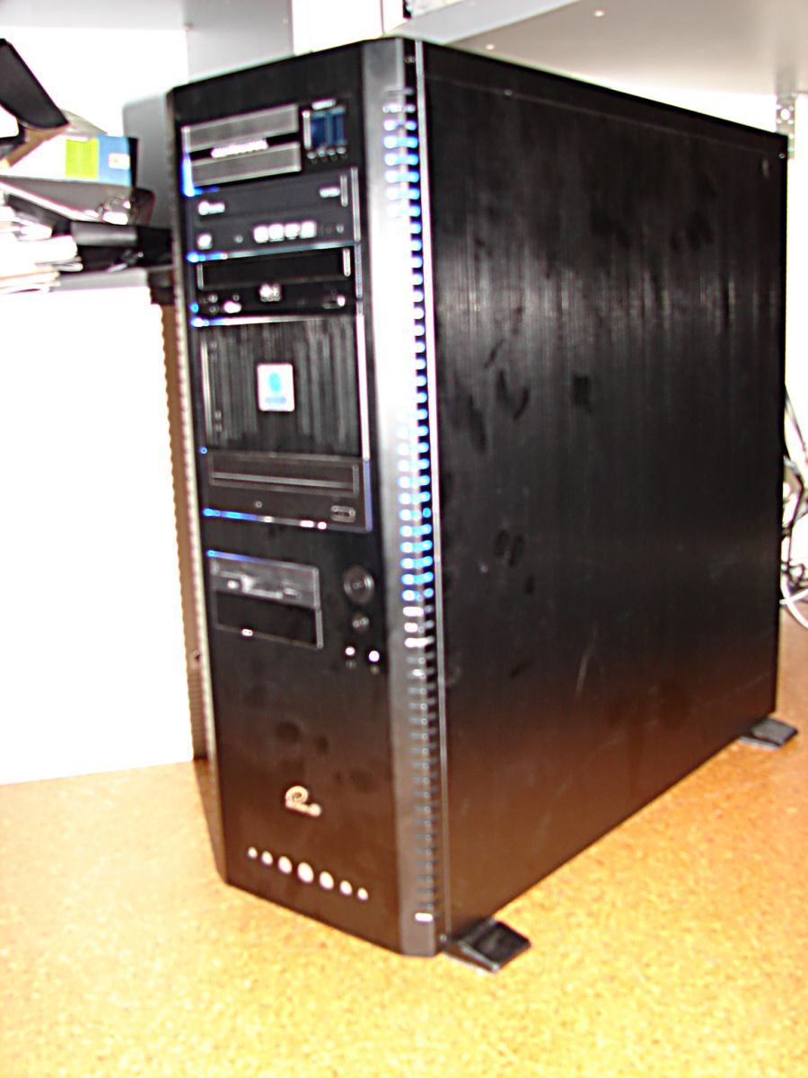

Deswegen will ich einen AB im deckel,
sorry für das schlechte foto und das Schmuddelcase

hmm, was du aber auch machen könntest, wäre wenn du noch n konvekt ranbaust, dann dahinter den ab setzen, also an die seitenwand
dan könntest du rein in den konvekt, raus , dann in den ab, und von da aus zur pumpe, und dann kanste den nehmen den du willst.
