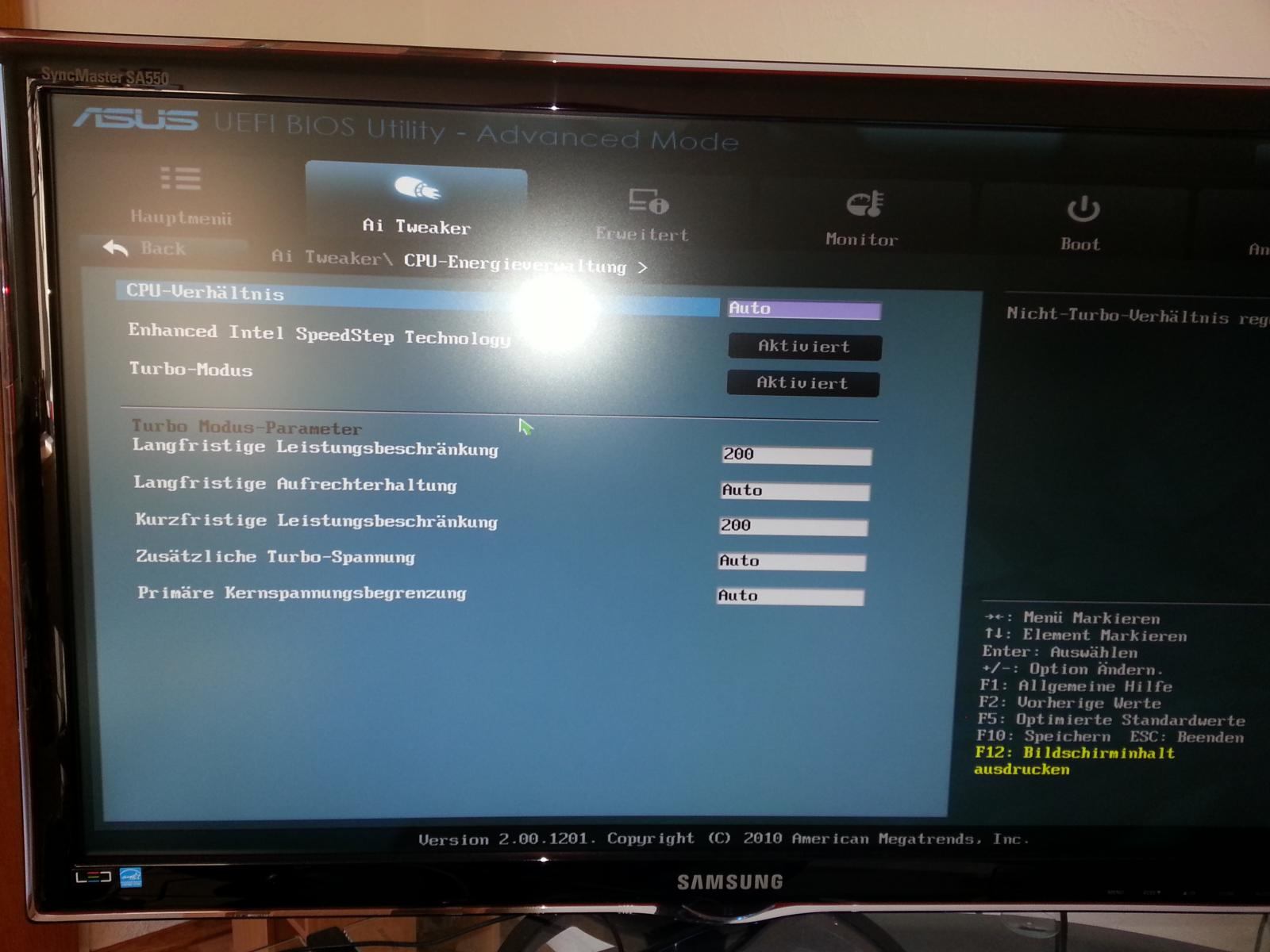

Könnte sein, dass das Board früh limitiert und Du die Powerlimits, bzw. PLLovervoltage setzten musst.
Die Powerlimits hab ich schon versucht, hat leider nix gebracht... Die PLL-Overvoltage werd ich mal versuchen obs dann klappt.
PLL Overvoltage hat leider auch nix gebracht... Wieder maximal 1,296V und wieder ein Bluescreen.

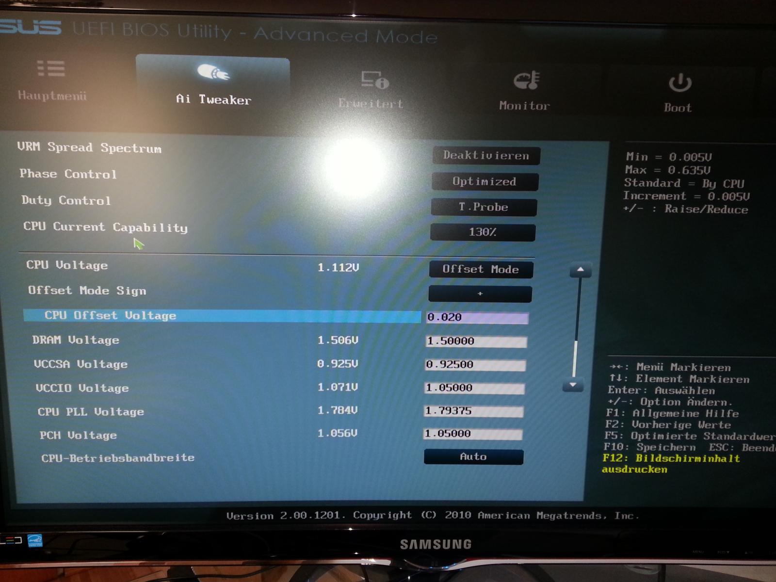

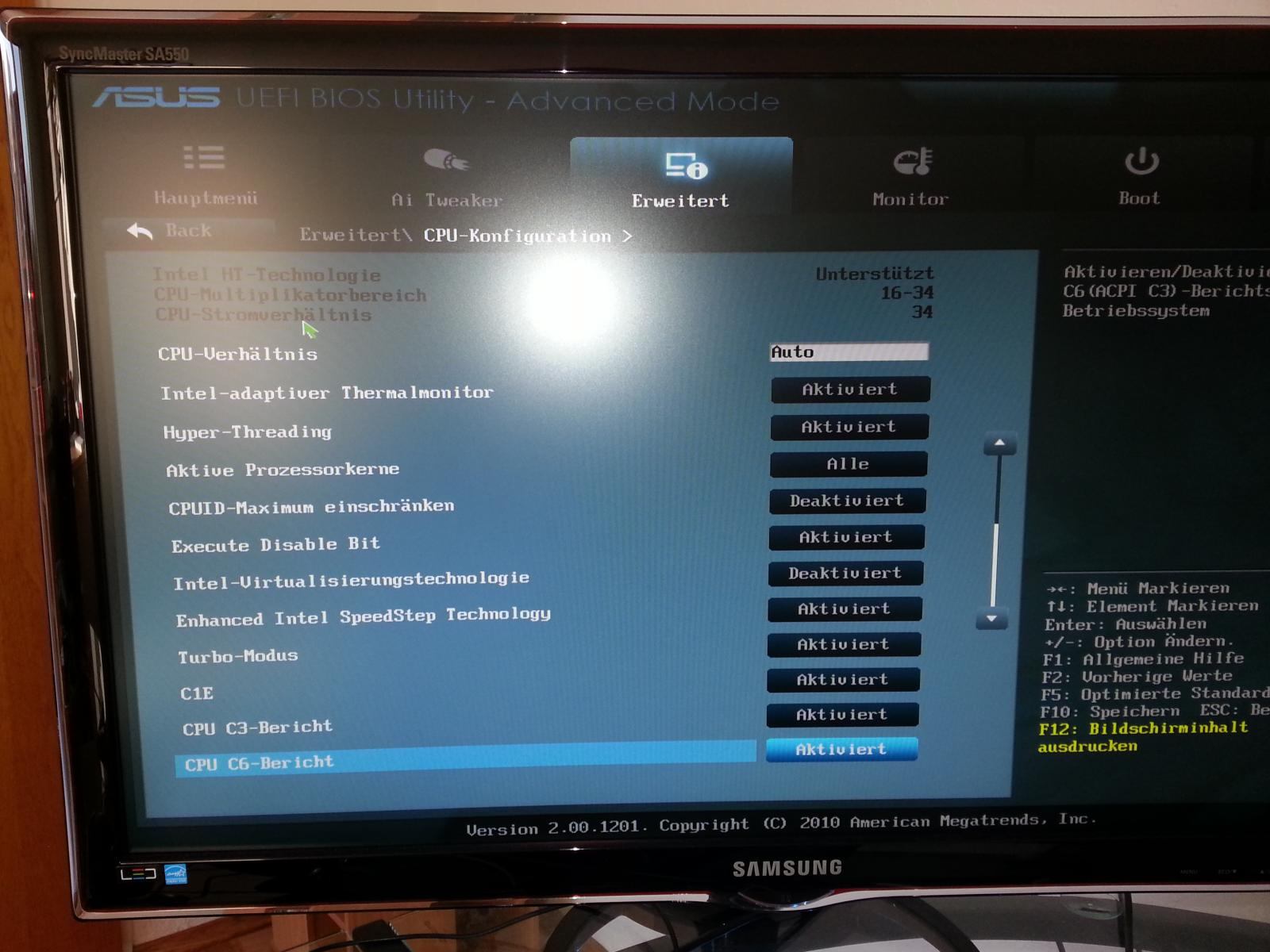

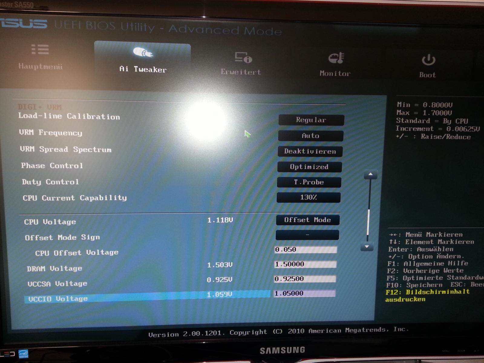

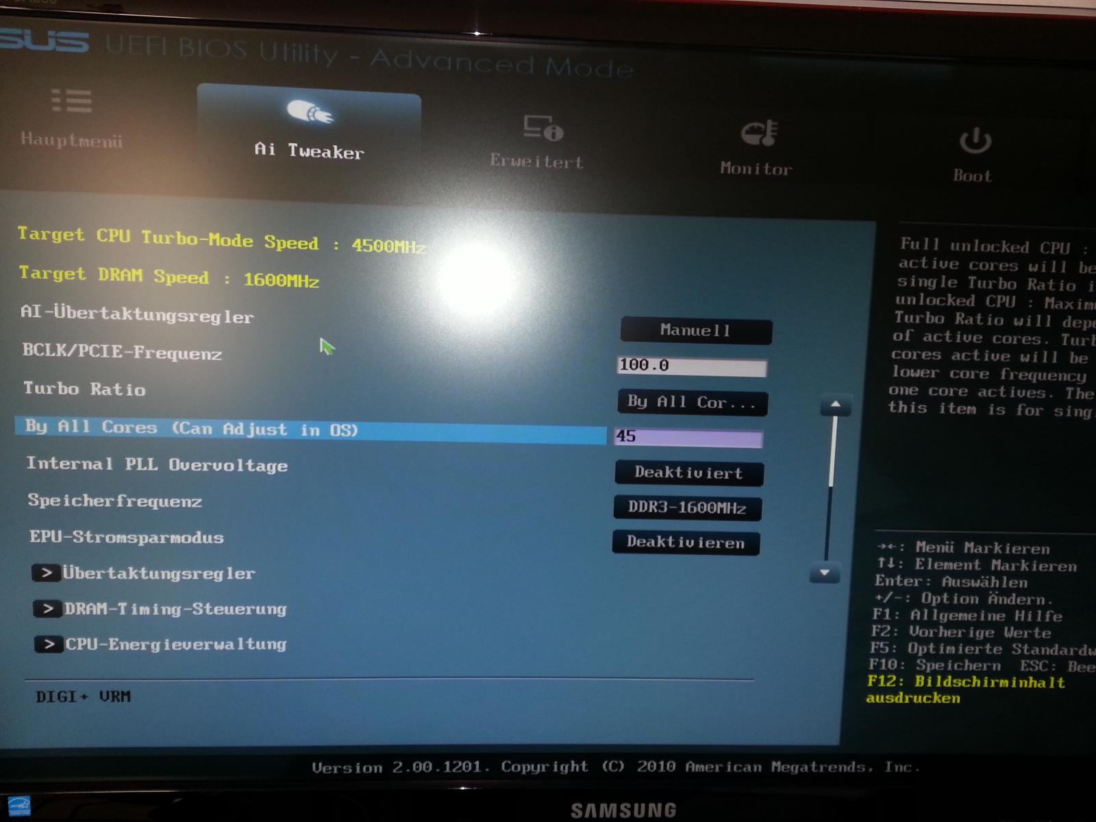

Hier sind die Einstellungen:
Auf Bild 5 ist die Vcore Einstellung für 4 GHz drin, der Rest ist aber gleich. Ich hoffe das hilft weiter...
Ich komm nur über 1,3V wenn ich LLC auf 25% stelle. Dann sinds aber direkt 1,33-1,34V und beim Wechsel in Idle liegen bis zu 1,37V an... Ist mir etwas zu viel.
