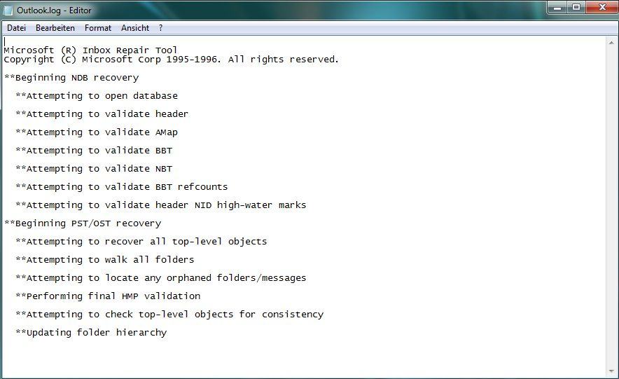

aktueller letzter inhalt der LOG:
Microsoft (R) Inbox Repair Tool
Copyright (C) Microsoft Corp 1995-1996. All rights reserved.
**Beginning NDB recovery
**Attempting to open database
**Attempting to validate header
**Attempting to validate AMap
!!AMap page <@1808663552> has csFree of 103, but should have 255
!!AMap page <@1808917504> has csFree of 218, but should have 255
**Attempting to validate BBT
**Attempting to validate NBT
**Attempting to validate BBT refcounts
**Attempting to validate header NID high-water marks
**Beginning PST/OST recovery
**Attempting to recover all top-level objects
**Attempting to walk all folders
!!Contents Table for 8302, row doesn't match sub-object:
irow = 248, RowID = 38B224
**Attempting to locate any orphaned folders/messages
**Performing final HMP validation
**Attempting to check top-level objects for consistency
??Deleting SDO
**Updating folder hierarchy

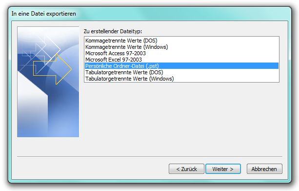

wenn du mir sagst, wie ich einen export durchführen kann, ohne mir meine aktuelle PST zu "demolieren" - gerne!
du meinst wahrscheinlich dieses hier:
richtig?!

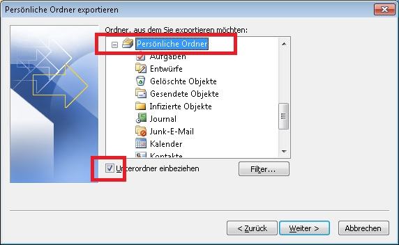

Soweit richtig. Dann den Stammordner auswählen und Unterordner einbeziehen.

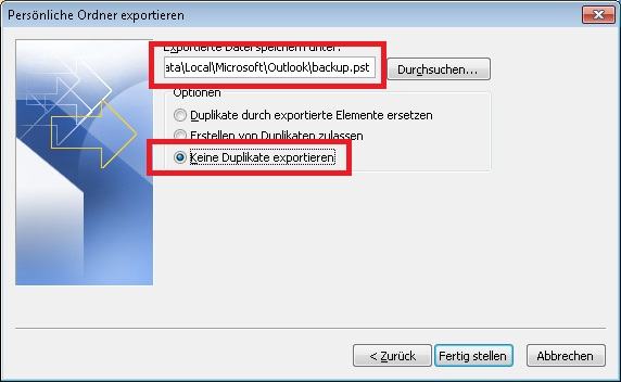

Im nächsten Fenster den Pfad und den Dateinamen angeben. Wie mit Duplikaten umgegangen wird ist eigentlich egal, da die Ziel PST neu und leer ist.
Wenn alles ohne Fehlermeldungen durchläuft, hast du eine absolut intakte PST Datenbank. Und Anhand der Größe weist du wie groß dein Emailbestand ist.
hi!
also wenn ich es so mache wie du vorschlägst, hat das duplikat 1.01 GB
