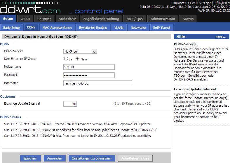

Wie gesagt im Netzwerk Zuhause läuft alles wie gewollt. Mir gefällt die Sache auch sehr gut und streame auch schon fleissig im Netzwerk rum. Nun würde ich auch gerne von ausserhalb auf mein NAS zugreifen können. Ich habe mir auch schon eine Adresse (noip) zugelegt. Leider komme ich aber von Aussen über diese Adresse nur in den Linksys Router. Ich poste mal meine Einstellungen, vielleicht seht ihr ja den Fehler gleich:

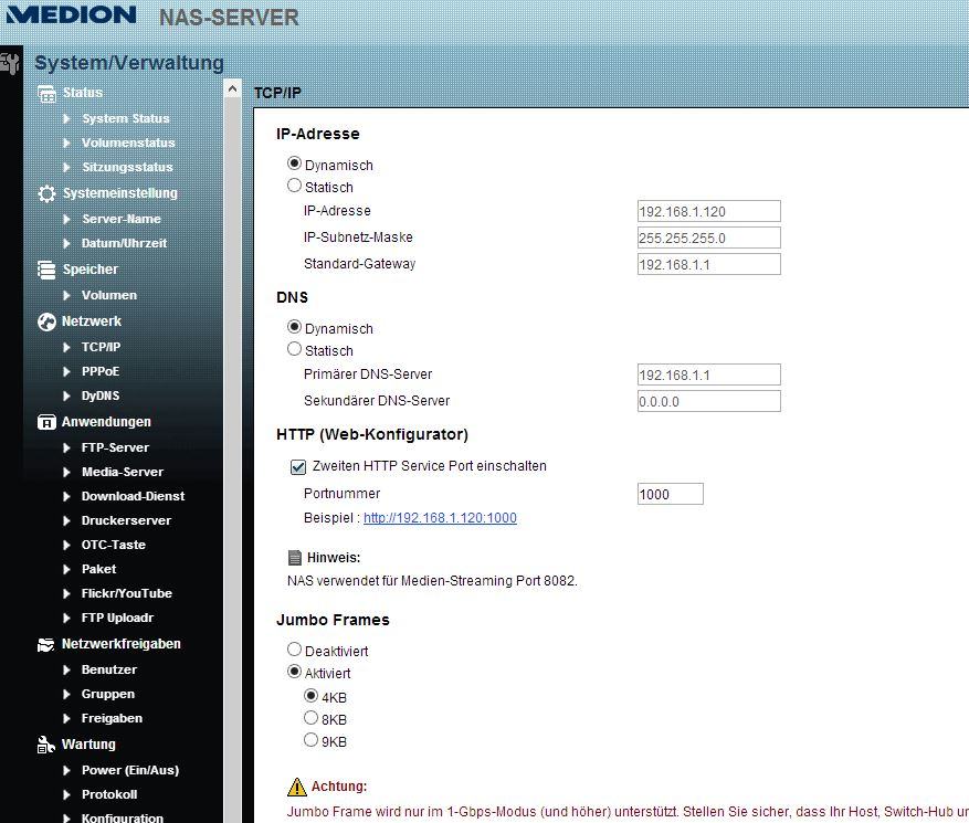

Medion Einstellungen:
Linksys (DD-WRT):

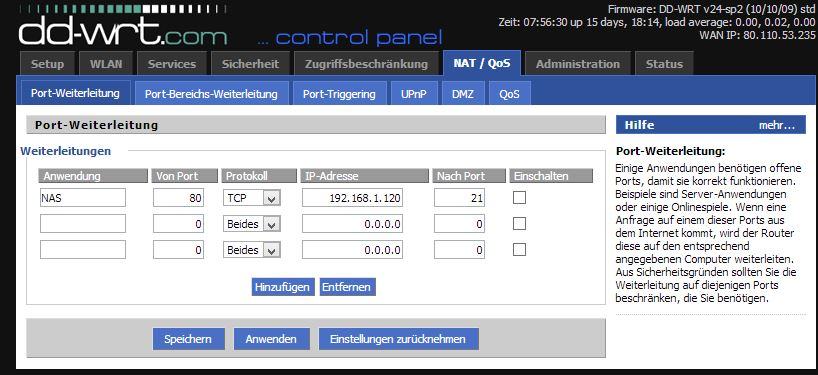

die 2te Datei:
Zu dem shoot: das Häckchen "Einschalten" verändert leider die Situation nicht...

1. der Haken bei "einschalten" muss gesetzt sein
2. Leitest du Port 80(http) auf port 21(ftp) deiner NAS um, woher hast du das ?
Wie willst du von aussen auf die NAS zugreifen ? Per FtP?
Wenn ja dann musst du nur port 21 auf port 21 der NAS umleiten, nicht von 80 auf 21.

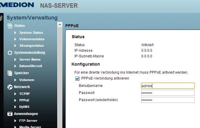

Edit: gerade erst gesehen, wer baut die Internetverbindung auf ? Schon der linksys router oder?
Dann brauchst du in deiner Nas keine ppoe zugangsdaten und dyndns einstellungen vornehmen.
Die IP Einstellungen der NAS stehen auf "dynamisch" -> umstellen auf statisch da sonst in ein paar Tagen die NAS evtl. Eine neue IPAdresse zugewiesen bekommt.

ich schätze mal du nutzt port 80 für ftp um den dienet zu tarnen. diese empfehlung habe schon mal gelesen.
bedenke aber, dass du noch weitere ports für ftp weiterleiten musst, da port 21 nur für die befehle verwendet wird und nicht für die daten. bei mir sind das zb die ports 2000 bis 2025.
ansonsten muss das nas eine feste ip haben. auf einem der bilder ist aber dynamisch ausgewählt, glaube ich...

Deine DynDns Adresse ändert sich ja nicht, was ja der Sinn der Sache ist.
Wenn du dich bei no-ip anmeldest und der Router sich einlogt, ist deine jeweilige IP-Adresse, die sich bei jeden Einwahl ändert, über deine no-ip.biz Adresse erreichbar. Damit hast du schonmal die IP, unter der du erreichbar bist.

Die Frage wurde Dir in #11 beantwortet:
Im Router, wie auf Deinem Bild in #2 zu sehen, trägst Du "von Port 80" und "nach Port" 80 ein. Bei der IP gibst Du die IP des NAS an. Und natürlich "Einschalten" anhaken.
Anschließend "Anwenden".
