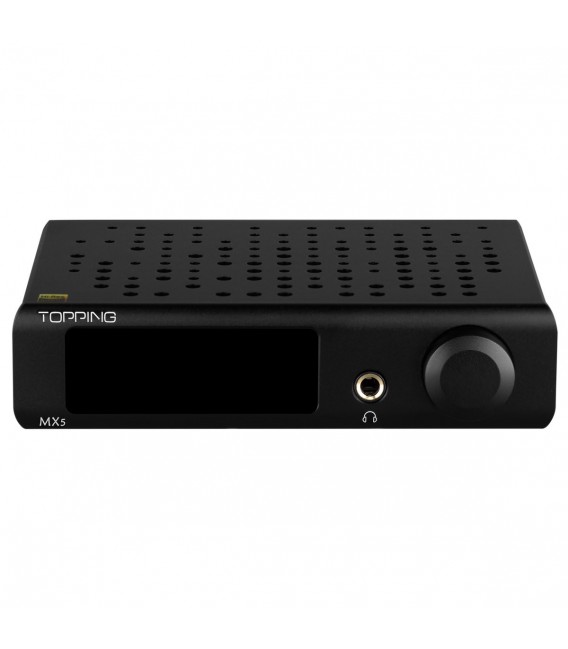

Schau dir diesen Alleskönner mal genauer an:
Für den Preis derzeit unschlagbar.
Hier noch ein review:
Hat zwar auch einen 6,3mm KH Output, aber ich sehe das Problem nicht? Lässt sich doch wunderbar adaptieren.
In dem Teil haste einen DAC, KHV, LS Amp, balanced Eingang, BT und mehr in einen Gerät und das bei kompakten Abmessungen und günstigem Preis.

Bei dem Topping kannst du den Adapter stecken lassen und hörst weiterhin über die LS. Ich meine sogar, dass man den Ausgang wählen kann. Glaub Zeos hat es in dem Review erwähnt.
Hab mich mal schlau gemacht: Simultane Ausgabe (LS+KH) ist möglich. Du kannst die Ausgabe aber auch festlegen (nur KH oder LS).
Ziemlich genial. Bin selbst schon am überlegen mir das Teil + passive LS zu holen :fresse:

Habe keine Erfahrungen mit Loxjie Geräten. Bedenke, dass der KHV hier DEUTLICH leistungsschwächer ist (100mW vs. 1.600 mW @ 32 Ohm beim Topping). 100mW sollten für deinen KH zwar reichen, aber man weiß nie wohin die Reise gehen wird :fresse: (spreche da aus Erfahrung)
Sprich der Topping wäre in der Lage (fast) alle KH ausreichend zu befeuern.
Der Loxije wäre eher mit dem Topping MX3 zu vergleichen. Sofern man den noch bekommt. Bei EKA wird momentan einer angeboten.

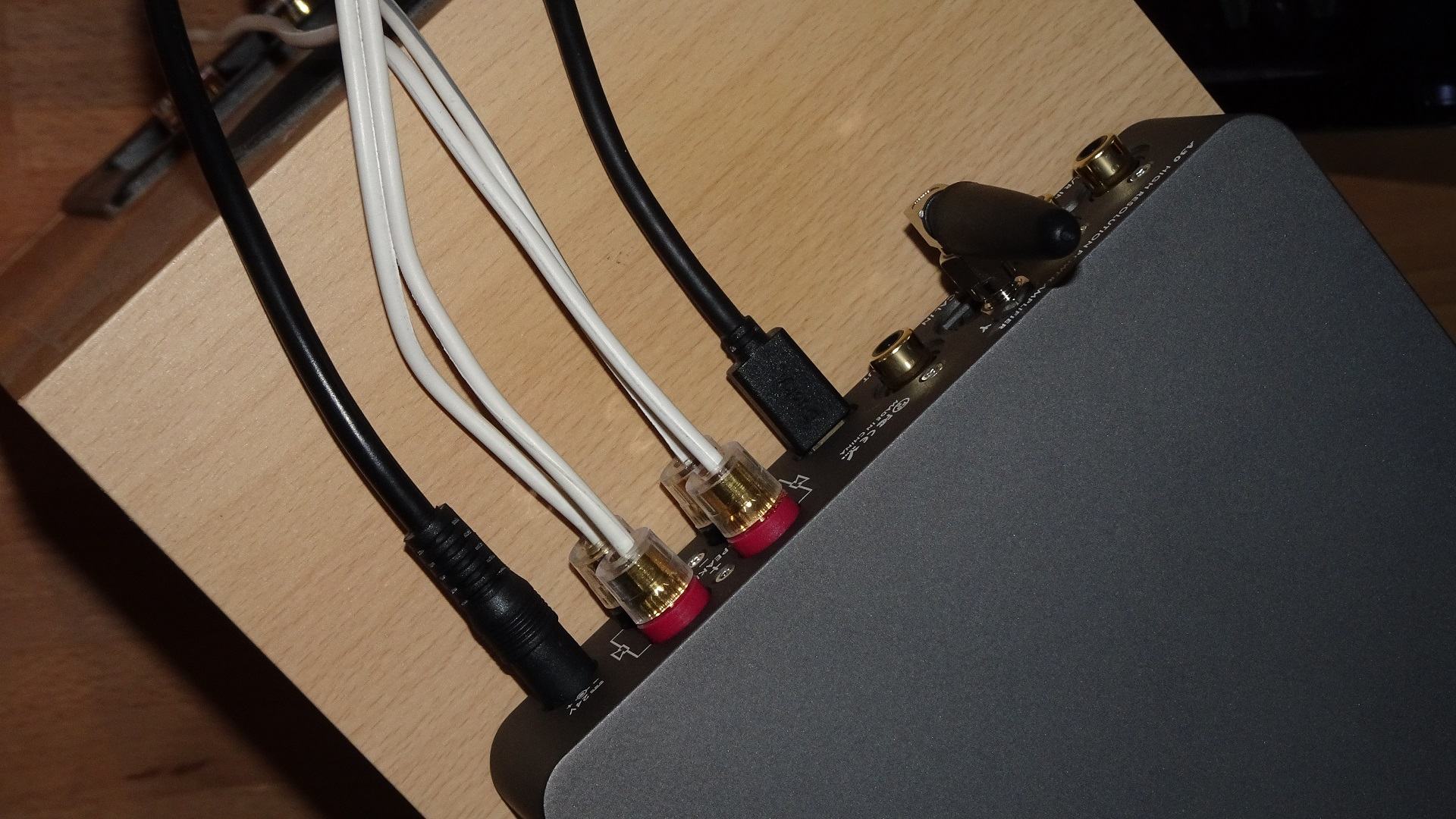

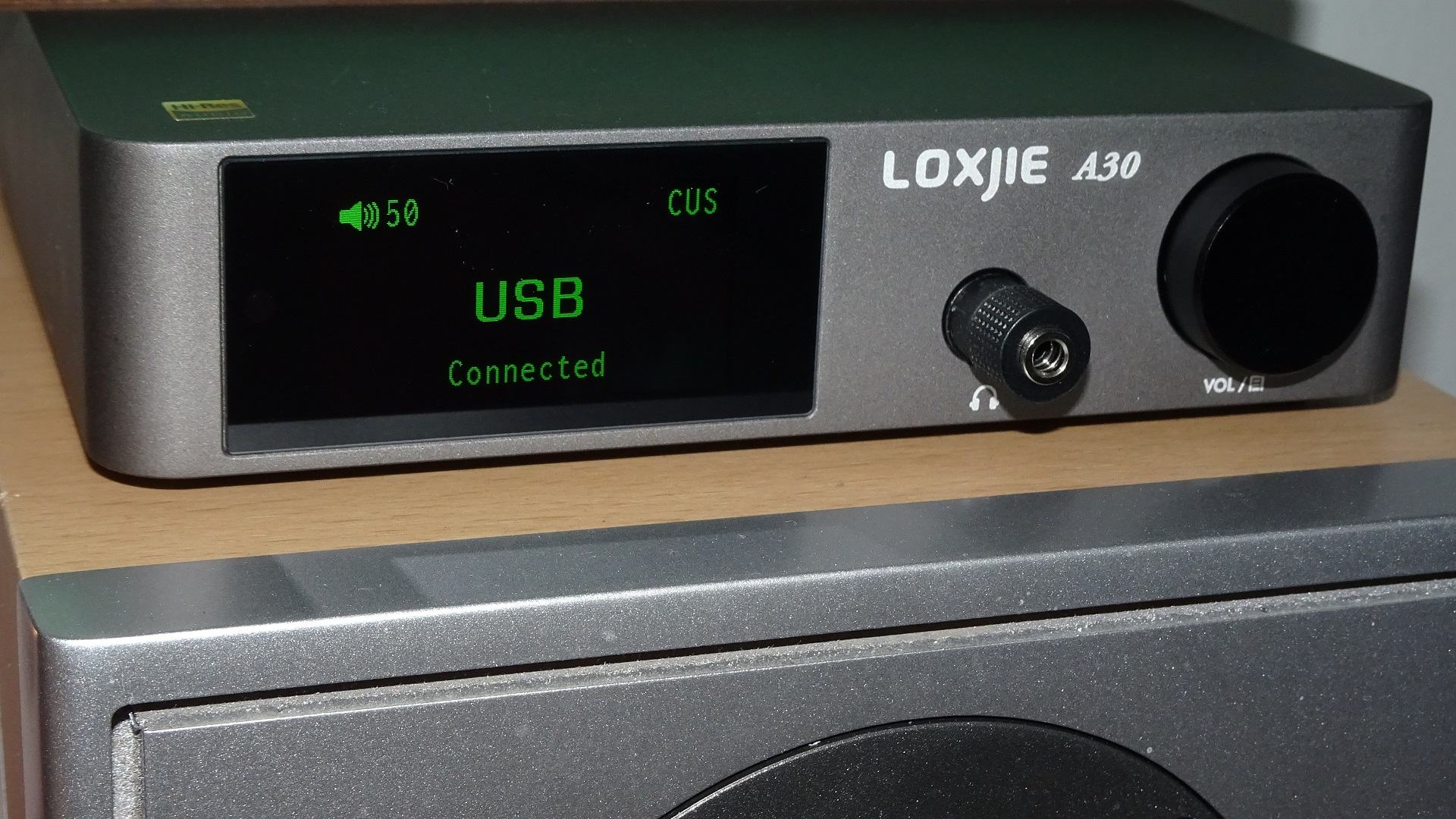

Danke an Dich @rab für den Link zu Audiophonics, ich habe mal den Gönnjamin gespielt und mir den A30 hingestellt. Er wurde gestern geliefert, eigentlich hatte ich nicht wirklich Zeit zum Ausprobieren, aus dem "schnell mal zwei, drei Titel probehören" wurde dann aber doch ein Plan, den ich eher "zwei Stunden die Nachbarn nerven" nennen müsste.
Das dunkelgraue Metallgehäuse mit seiner matten Lackierung mutet sehr edel an. Poti, Display und alle Anschlüsse ebenso. Das Netzteil geht auch völlig in Ordnung, gibt absolut keine Geräusche von sich und erwärmt sich kaum. Ausschweifende Adjektive zum Klangeindruck erspare ich mir, das ist sowieso alles höchst subjektiv - nur so viel: Meine Ohren sind - sowohl von USB als auch Bluetooth als Eingang - hellauf begeistert! Die kleine Büchse lässt die Membran der Canton ebenso locker tanzen wie der riesige Vorgänger.
Beim KH muss ich den Loxjie zwar prozentual gesehen etwas mehr aufdrehen als es beim Denon nötig war, das tut dem Klang jedoch keinen Abbruch. Bei Lautsprechernutzung war die Lautstärke am Neuankömmling und auch in Windows auf jeweils max. 50% eingestellt. Bedarf für größere Werte besteht absolut nicht, sonst fliegt die Leichtbauwand hinter mir weg.
Kritik verdient sich Fernbedienung mit ihrer hochglänzenden und bananenförmigen Klavierlack-Unterseite. Diese auf dem Tisch abzulegen, ohne dass sie dann noch ein, zwei Minuten hin- und her wackelt, ist nicht machbar. Kratzer werden quasi mitgeliefert. Mir ist's egal, der Loxjie steht in Reichweite um direkt bedient zu werden, da nutze ich die Funke nicht.
Was das kleine Teil leistet, hat mich insgesamt äußerst positiv überrascht. Last but not least, der Adapter 6,35 auf 3,5 mm darf stecken bleiben! :d
