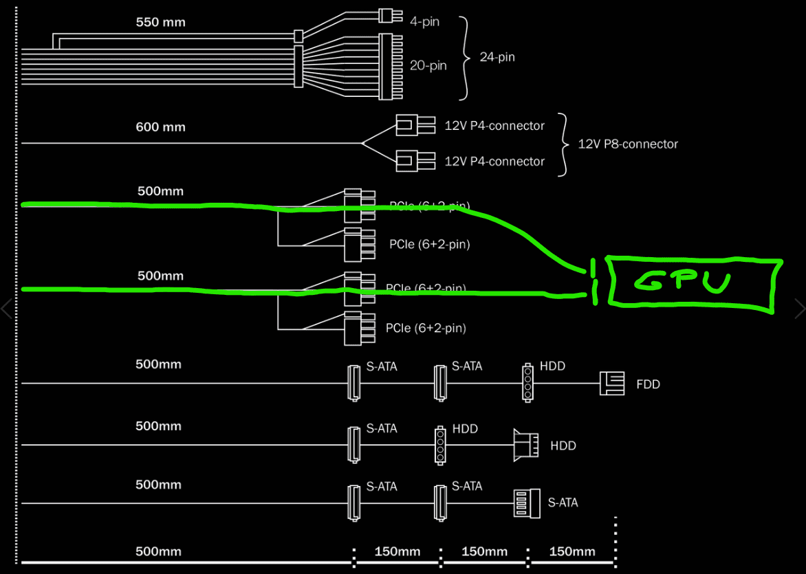

Hallo zusammen,
ich möchte mein bunt zusammengewürfeltes System mit einer Grafikkarte aufrüsten. Bisher ist eine GTX1080 verbaut, diese weicht nun einer
XFX Speedster Qick 319 6700XT
Das Netzteil ist ein:
be quiet! Pure Power 11 700W ATX 2.4 (BN295)
alternativ kann ich von einem Bekannten fast geschenkt bekommen ein:
EVGA SuperNOVA GT 650 650W ATX 2.52
Was sonst noch verbaut ist:
MSI MPG X570 Gaming Pro Carbon WIFI (7B93-001R)
AMD Ryzen 7 5800X, 8C/16T, 3.80-4.70GHz, boxed ohne Kühler (100-100000063WOF)
2 Lexar NM790 4TB, M.2
1 Seagate BarraCuda Compute 8TB, 3.5", SATA 6Gb/s (ST8000DM004 / ST8000DMA04)
4 Arctic P14 PWM
1 Liquid Freezer II 280
Corsair Vengeance RGB PRO SL weiß DIMM Kit 64GB, DDR4-3600
Hier ergeben sich jetzt bis zu vier Fragen, die sich vor allem aus der Dual Rail Natur des Netzteils ergeben:
Reicht das Netzteil auch mit der neuen Grafikkarte? Wenn ja, wie schließe ich es am besten an, also an welche Rail(s)/Anschlüsse? Wenn nein, passt das andere Netzteil? Wenn nein, was könnt ihr für eine Empfehlung aussprechen?
Vielen Dank
CS
es gibt 2 möglichkeiten
1kabel mit 2x 8pin
oder
2 kabel mit jeweils 1x8pin
lösung 2 ist die, wenn lösung 1 nicht reicht.
sollte lösung 2 nicht reichen wird der rechner einfach ausgehen
hatte ich auch schon als ich lösung 1 bei ner 3080 genutzt habe.
Das Pure Power 11 700W reicht locker.
Bequiet empfiehlt ganz klar beide Kabel zu benutzen, ich würde gleich beide PCIe Kabel benutzen und schließt jeweils eins von den Kabeln an die 8 Pin Anschlüsse der Graka an.
nein, selbst mit 550 watt netzteil sollte es da keine probleme geben.
und wie gesagt wurde, am besten 2 anschlüsse an der karte, 2 anschlüsse am netzteil.
Die NTs haben teils hohe Toleranzen. Optimal ist das aber nicht.
Bei mir läuft die 6700XT auch mit einem 400 Watt BQ NT problemlos. ;)
wenn man für eine 6700xt in den bereich 250 watt geht oder auch noch etwas drüber ist selbst so ein 400 watt modell nicht unbedingt am limit.
Die CPU verbraucht beim Zocken ja idR. nur ~40-70w oder so, da reicht ein 400-500w Netzteil eigentlich locker.
