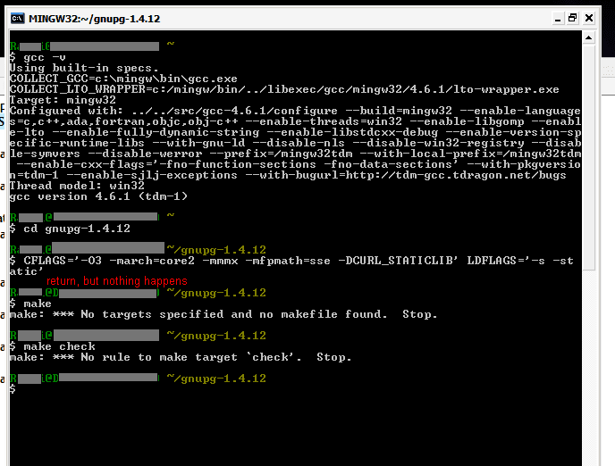

Ich hab beschlossen GnuPG mal selbst zu kompilieren. Solange das Wetter es noch hergibt :) Nach dieser Anleitung. Building GnuPG for Win32 using MinGW Die ist zwar nicht mehr die neuste, grad was ihre Links angeht, aber ich hab so nach und nach alles gefunden. Und es scheint auch weitgehend alles richtig installiert zu sein.
Das Problem ist jetzt beim Punkt 5b. So wie ich das verstehe, haut man die CFLAGS rein und beim Bestätigen geht der Buildprozess los. Ist der beendet, kann wird die ganze Soße über make kompiliert.
Nach dem bestätigen der CFLAGS passiert hier aber garnichts. Auch make streikt anschliessend. Wenn jetzt der Build usw. mit Fehlern abbrechen würde, dann wäre es vielleicht ein tiefgründigeres Prob der Installation bzw. in den Sources usw.
So vermute ich aber erstmal nur eine Kleinigkeit. Die werde ich aber nicht alleine finden können.
Jemand eine Idee? :(

Er sagt ja, dass er die make file nicht finden kann. Ich vermute jetzt einfach mal, die wurde noch nicht erstellt ;). Gebe mal den Befehel './config' (ohne die ') in dem aktuellen Verzeichnis ein. Ich denke der Autor hat diesen Schritt einfach vergessen, da in diesem Bild, zu sehen ist, dass config ausgeführt wurde.
Edit:
Der Befehl kann auch './configure' heißen. Musst mal schauen was klappt.
Der Author hat das ./configure nicht vergessen. Es ist nur in der falschen Zeite, nämlich direkt hinter den CFLAGS
Code:
[B]b)[/B] CFLAGS='-O3 -mtune=i386 -march=i386 -mfpmath=387 -mno-mmx -mno-sse -mno-3dnow -mno-sse2' LDFLAGS='-s' ./configure <--- DA :D
Richtiger Weise müsste es so geschrieben werden:
Code:
./configure
@Nascar
Das kann man aber ziemlich leicht übersehen ;).
Super, dass wir dir helfen konnten.
