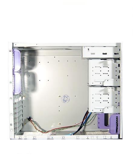

also, mein erster mod ist in planung. entwürfe, zeichnungen und ideen hab ich schon, jetzt brauch ich bloß noch die kritik einiger kritiker.
folgendes ist geplant:
-cs-601 ab der oberen mittelstrebe komplett durchgetrennt (also ab der strebe nach oben hin alles weg
-netzteil von oben links nach unten rechts, mit dem lüfter nach vorn (ich weiss, dass entspricht nicht dem atx-standart)
-verkleidung komplett weg und durch hartplastik ersetzen
-ecken mit kunststoff profilen abdecken
-grüne tower-grund-beleuchtung
also, der tower wird erst mal vollkommen "befreit" von allem, was ihn umgibt und in ihm drin ist, so dass am ende nur noch das gecuttete grundgerüst da ist. dann wird (auf dem bild zu sehen *kein originalfoto*) der obere bereich (3 laufwerksschaechte und nt-platz abgetrennt. bei dem was dann folgt, bin ich mir noch nicht so sicher...
der untere festplattenkäfig wurde bereits entfernt, so dass das nt genügend platz hat.das ganze soll am ende schon matt schwarz und grün leuchtend auf dem schreibtisch stehen,möglichst klein sein und leise sein. so nun bitte kräftig kritik :hmm: und vorallem verbesserungsvorschläge posten. thx

wieso ist das mit dem NT ne scheiss idee? ich würde das einfach aufmachen die saugrichtung ändern, hättest du frische luft für´s NT und das case hätte auch noch was davon.
wieviel 5´25 bleiben übrig? 1er? nicht nen bisserl wenig? naja egal die planung hört sich auf jeden fall schonmal echt geil an. lass dich bloss nicht von kommentaren wie sie freepc gibt abschrecken.

find die idee auch gut

egal, was das nt betrifft hab ich schon so ein paar vorstellungen.
der lüfter soll die luft nach vorn und so nach draussen befördern (deshalb auch "entspricht nicht dem atx-standart..."). wie schon angemerkt, würde das mit dem lüfter und dem nt-kabel in der front gar nicht gut aussehen. daher:
-entweder es gibt ein nt-kabel, welches am übergang vom stecker zum kabel einen 90 grad "knick" hat, oder
-man kann den anschluss am nt nach innen verlegen.
was ich mir noch gedacht habe, ist, dass man den bereich vom nt, den man nach vorn hin sieht, schön mit einem stealth-mod verdeckt, welcher natürlich 2-3 cm vom platz lässt zwischen blende und
nt-front. das^^ hab ich auch beim laufwerk vor, da man dann noch platz für beleuchtung hat. beim material für die verkleidung bin ich mir noch nicht so sicher. entweder alu (nicht so gern, da ich
0 erfahrung damit hab), oder holz (schon besser, allerdings nicht zu dick), oder aber dieses hartplastik (hab ich irgendwo gelesen, kein plan ob das funktioniert...). entscheiden muss ich mich aber *help*.
das ganze wollte ich eigentlich ab freitag an machen, da ich die tage nach dem wochenende schulfrei hab (5o jahre goethe g...).
so hät ich gegügend zeit (hab keine vorstellung, wie lang das dauert, will mir aber unbedingt zeit nehmen). ein bisschen zeit zum planen hab ich also noch und photos vom rechner während der "verwandlung" folgen natürlich auch...
