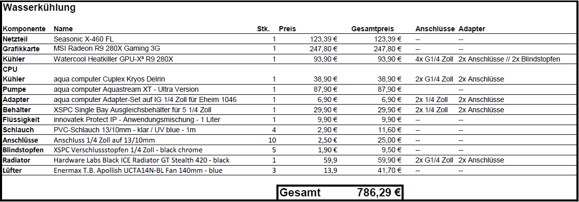

Also ich bin jetzt soweit, dass ich sagen würde: Ok. Was fehlt noch?
Vielleicht mögt ihr noch mal einen Blick drauf werfen?
Schau mal ob Du 2 45° oder 90° Anschlüsse mit rein nimmst um ggfs. zu starke Biegungen zu vermeiden.
2l Waküflüssigkeit zur Sicherheit.
ggfs. ein Phobya 3 auf 1 Kabel: 60cm Version
Aquatuning - Der Wasserkühlung Vollsortimenter - Phobya Y-Kabel 3Pin Molex auf 3x 3Pin Molex 60cm - UV Blau Phobya Y-Kabel 3Pin Molex auf 3x 3Pin Molex 60cm - UV Blau 81126
gibts auch kürzer und in anderen Farben.
Meiner Meinung nach noch einen Temperatursensor um die Lüfter über die Pumpe steuern, der Pumpensensor ist sehr, sehr träge.
Aquatuning - Der Wasserkühlung Vollsortimenter - Aquacomputer Temperatursensor Innen-/Außengewinde G1/4 Aquacomputer Temperatursensor Innen-/Außengewinde G1/4 71160
und ggfs. einen DFM
Aquatuning - Der Wasserkühlung Vollsortimenter - Aquacomputer Durchflusssensor "high flow USB" G1/4 Aquacomputer Durchflusssensor "high flow USB" G1/4 71215
Den kannst Du auch ohne Aquaero über die Aquasuite auslesen.
Was für Anschlüsse hast Du ausgewählt?
ich kann dir nur nochmal nahelegen das mitzukaufen:
Caseking.de » Wasserkühlung » Zubehör » ModMyMachine Shoggy Sandwich V2 zur Pumpenentkopplung - orange
(gibts auch in schwarz)
so ne pumpe vibriert, und wenn du die nicht entkoppelst glaub ich kaum das die sehr leise sein wird.
das shoggy schluckt die vibrationen enorm.
wenn man die pumpe anfasst merkt man das vibrieren richtig :d
schlauch würd ich direkt 2-3 meter nehmen, eventuell haste doch etwas an verschnitt.
ein schlauchschneider ist auch nicht verkehrt, so kann man den schlauch halbwegs gerade abschneiden.
das ding ist wie ein zigarrenschneider mit rasierklingen (nicht den finger reinstecken :d )
oh, und eben das aqua-comp liquid for die aquastream, ich kann jetzt den artikel nicht finden, bin mir aber sehr sicher das die nachschaun wenn mal ein garantiefall ist, und die zu verlieren wäre echt doof.
mfg
