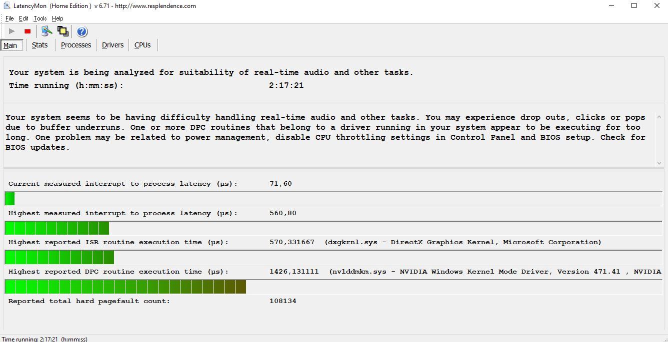

P.S.: Das hatte ich noch ganz vergessen. LatencyMon schlägt früher oder später immer aus und fast immer ist nvlddmkm.sys der Grund. Die von LatencyMon vorgeschlagenen Lösungen habe ich schon ausprobiert, aber es hat nicht geholfen.

Moin Moin,
Liste mal bitte deine PC Hardware Grafikkarte, Mainboard, CPU, Ram, SSD, HDD und Netzteil, am besten mit geizhals.de Link.
Nvidia Grafiktreiber: https://www.nvidia.de/Download/index.aspx?lang=de
Nvidia GeForce Experience würde ich nicht installieren, damit gibt es häufig Probleme.
Den Nvidia Grafiktreiber so wie unten auf dem Bild installieren, den Haken bei Neuinstallation vornehmen setzen (Anleitung Spoiler Bild unten).
Der Windows Spielmodus macht häufig Probleme, deshalb den Spielmodus deaktivieren.
Der Windows Spielmodus wird von mir Standardmäßig immer deaktiviert wenn ich Windows 10 neu installiere.
Anleitung: https://www.windows-faq.de/2020/06/12/spielmodus-deaktivieren-bei-windows-10/
Welches Elgato-Produkt ist es denn überhaupt? Kann man dort bei der Elgato-Software Puffer einstellen? Ggf. über den Geräte-Manager?
gruß
hostile

Hey,
hier einmal meine Hardware:
- Grafikarte: NVIDIA GeForce GTX 1650 https://www.amazon.de/ASUS-Grafikka...1633101802&rnid=340843031&s=computers&sr=1-10
- Mainboard: Gigabyte B365 HD3 ATX https://www.amazon.de/gp/product/B07XB3M4XH/ref=ppx_yo_dt_b_asin_title_o00_s00?ie=UTF8&psc=1
- CPU: Intel Core i7 - 9700KF https://www.amazon.de/Intel-Core-i7...omputers&sprefix=i7+9700,computers,165&sr=1-2
- RAM: 16 GB (Da hab ich im Gerätemanager keine Infos für gefunden)
- HDD: Western Digital Gold 2 GB https://www.amazon.de/Western-Digit...igital+gold&qid=1633101588&s=computers&sr=1-4
Netzteil: EVGA 600 W1, 80+ WHITE 600 W https://www.amazon.de/gp/product/B0100QRRTK/ref=ppx_yo_dt_b_asin_title_o05_s00?ie=UTF8&psc=1
Beide deiner Vorschläge werde ich Montag einmal ausprobieren und dann Feedback geben! (y)

Gut möglich das Windows 10 dir keinen oder den falschen Intel Chipsatztreiber für die Intel Xeon Server CPU´s installiert hat, beides verursacht erhebliche Probleme.
Auslesen kannst du die Intel Chipsatztreiber Version in der Windows Registry (Ausführen-> Regedit-> HKEY_LOCAL_MACHINE\SOFTWARE\Intel\InfInst)
Fehlt der InfInst Ordner, ist kein Intel Chipsatztreiber installiert.
Den aktuellen Intel Chipsatztreiber Version: 10.1.18793.8276 (SetupChipset.exe auf der linken Seite) von der Intel Homepage installieren,
Auch wenn dein B365 Mainboard beim Intel download nicht aufgeführt ist, das ist der richtige Intel Chipsatztreiber.
Auf der Gigabyte Homepage nennt sich der Intel Chipsatztreiber Intel inf Installation.
Intel Chipsatztreiber download: https://www.intel.de/content/www/de/de/download/19347/chipset-inf-utility.html
Hello,
kam leider heute erst zum Testen. Und leider hat es auch nichts gebracht, nach 15 - 20 Minuten kam es wieder zu Aussetzern.
Noch jemand eine andere Idee?
Besser spät als nie^^:
Ich hab in den letzten Wochen eine Capture Card, die nicht von Elgato ist ausprobiert. Habe jetzt schon etliche Stunden mit aufgenommen und gestreamt und hatte nicht einen Aussetzer. Der Elgato Support meinte, es liegt daran, dass meine Elgato HD60 eben schon etwas älter war und deswegen mit Windows 11 nicht zurechtkam. Ich hatte seit meinem Windows 11 Update im Frühjahr schon das Gefühl, dass es deutlich besser geworden ist. Aber mit meinem Wechsel von Elgato zu ZasLuke scheint es jetzt komplett behoben.
Am Ende kann ich also drei Dinge empfehlen, für jemanden, der ähnliche Probleme hat:
1. Wenn ihr mit verschieden Capture Cards testet, stellt sicher, ihr testet mit neueren Modellen.
2. Wenn ihr mit verschieden Capture Cards testet, versucht eine andere Marke und nicht nur z.b. Capture Cards von Elgato.
3. Update auf Windows 11
Alles sehr vage, da ich nicht genau sagen kann, was es jetzt gelöst hat, aber vielleicht hilft es ja doch weiter.
Danke an alle, die mir hier geholfen haben und der Thread kann nun (endlich💜) geschlossen werden.
