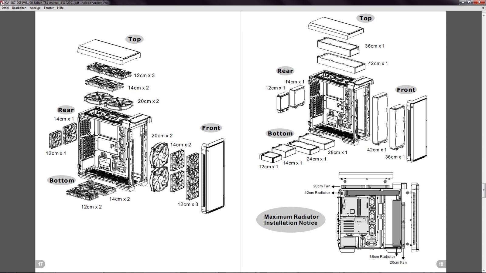

Ich habe jetzt mal eine neue Zusammenstellung. Hier der Warenkorb.
Ich hab meine Schmerzgrente auch erreicht was das Finanzielle angeht, 500 € war mein Maximum, die ich schon mit 50 € überschritten habe.
Die frage ist jetzt, passen die Beiden Radiatoren in das Gehäuse und reicht die Radiatorfläche von 0,119 qm³ aus um CPU und Graka auch später (6-Kern Skylake + eine Nvidia GTX 770-780 Niveau) zu OCen?
In der Bedienungsanleitung habe ich diesbezüglich keine Angaben gefunden, was die Radiador Tiefe angeht. (Foto)
Bzgl Fragen zum T81 kann bundymania Dir bestimmt helfen, ebenso lohnt sich ein Blick in den MP ;)
Der Passivkühler (Link oben) fehlt noch. Lüfter? Flüssigkeit? Shoggy oder Schaumstoff zur Entkopplung? Ablasshahn?
Ansonsten sieht es gut aus :) Radiatorenfläche ist ausreichend dimensioniert, allerdings nicht für ein super silent System mit low temps bei gleichzeitigem extreme OC.

Alles klar, lediglich bzgl der Lüfter: Du benötigst bei deinem momentanen Setup: 3x 140mm und 3x 120mm, die 200mm kannst Du ''nicht'' auf die Radis schnallen. Lüfter mit durchgängigem Rahmen sind zur ''Abdichtung'' empfehlenswert.
Laut Bild (Zeichnung Rechts unten) sollte das mit den Lüftern eigendlich klappen
wenn die Fausformel stimmt und man für 100W TDP einen 120er Radi nimmt, dies in Fläche umrechnet, wären das 144 für 100W TDP
bei 150W CPU und 200W Graka wären das dann 504
Meine Radiatoren im Warenkorb ergeben zusammen eine Fläche von 1020.
Das sollte doch zum OCen genug Reserve sein, wenn man die Faustformel den so umrechen kann.
