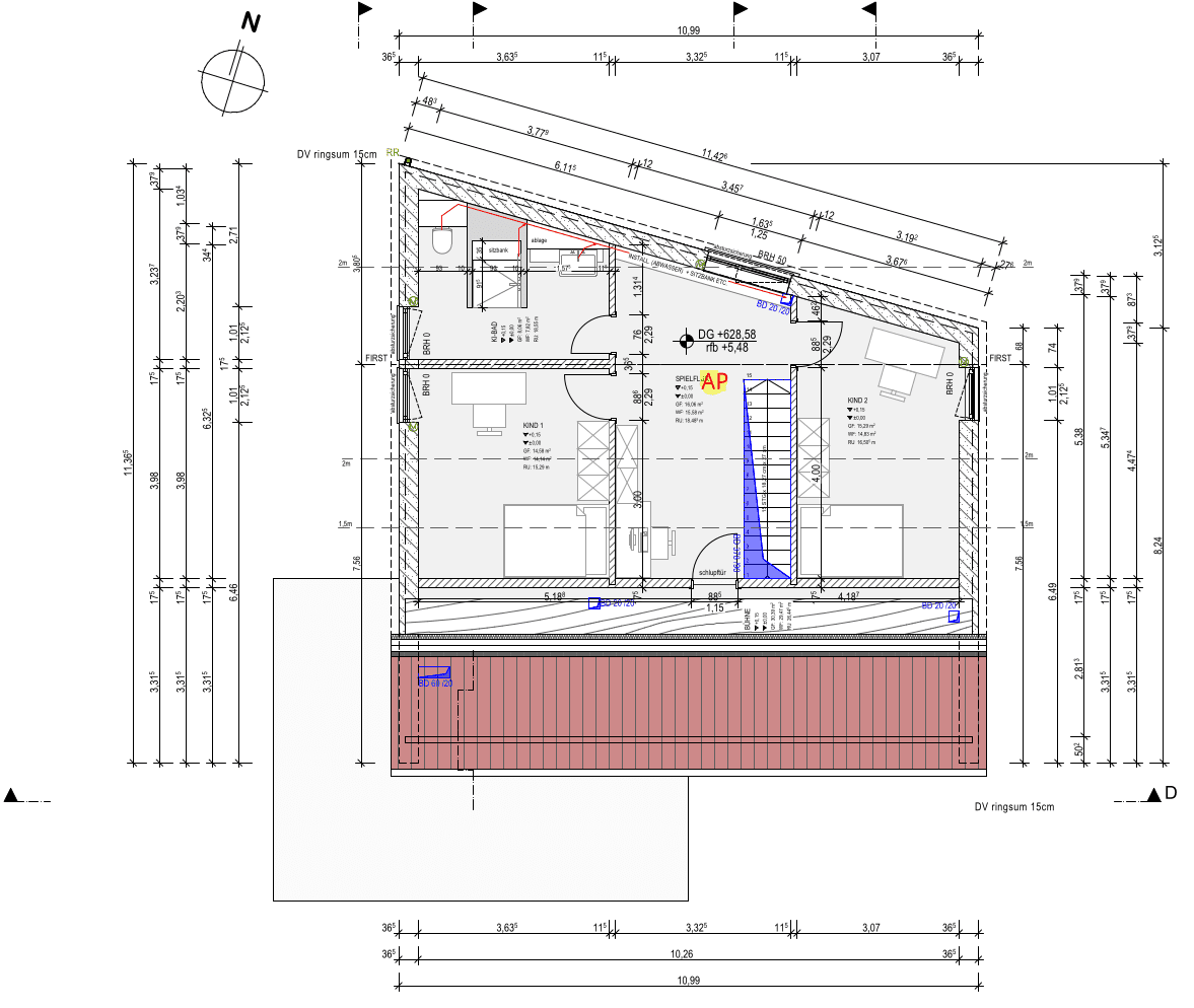

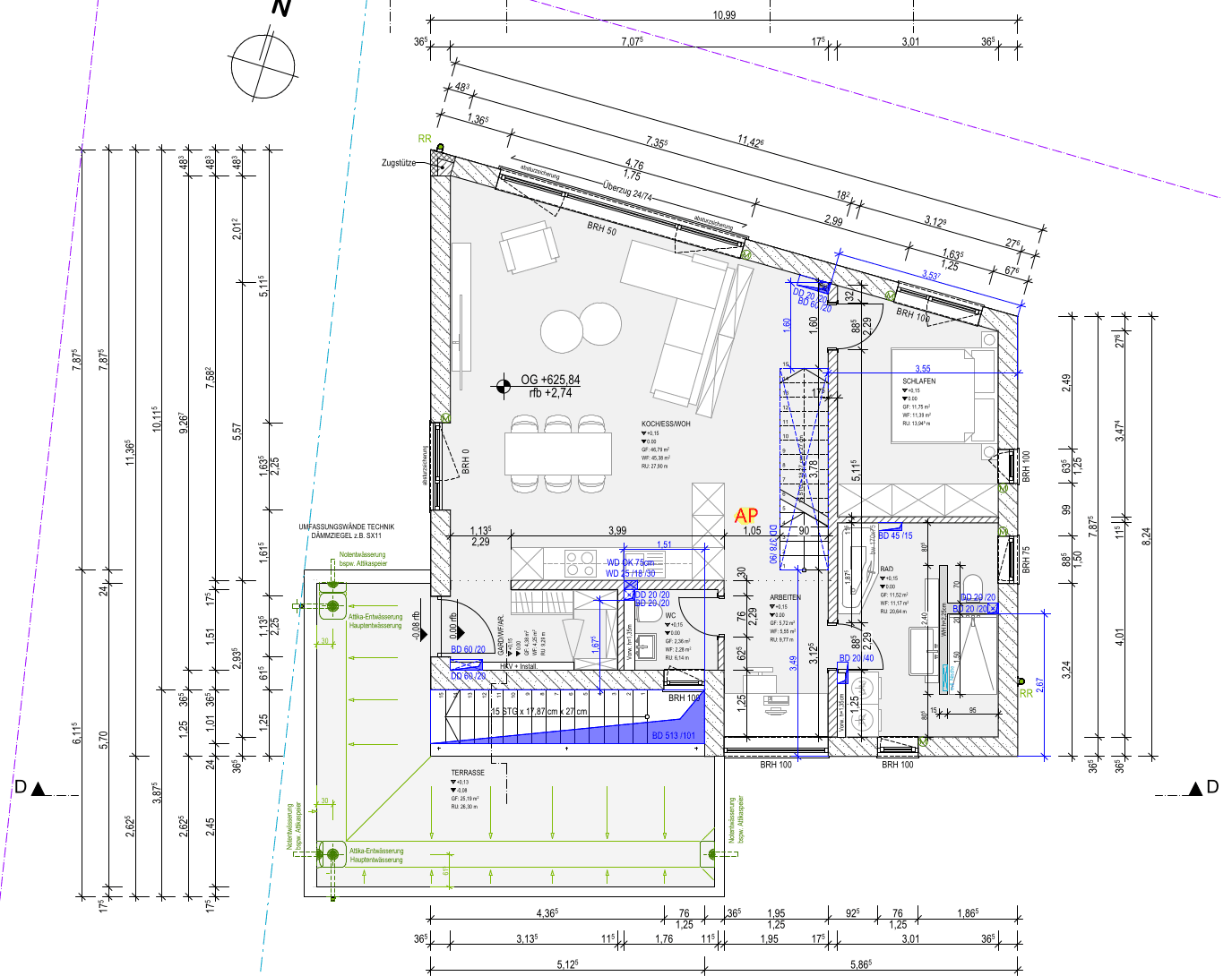

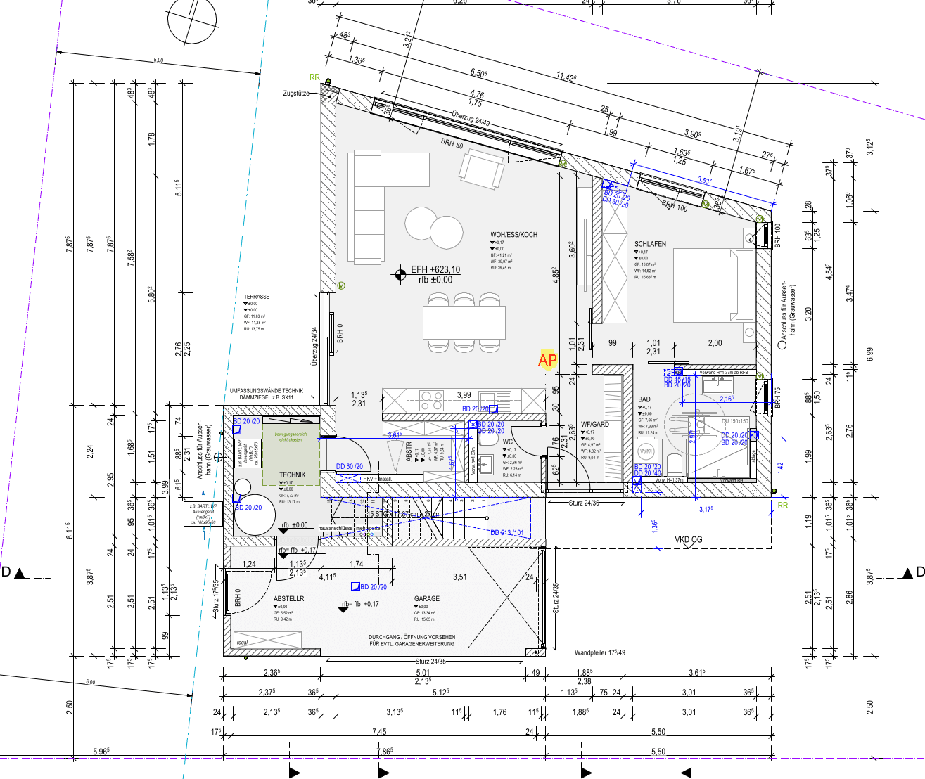

Hallo zusammen,
unten die Grundrisse mit Positionen der APs.
Die hängen ziemlich mittig, Stahlbeton nur in den Decken, die Wände sind Ziegelwände.
Ich habe die gesamte UVT quasi im Wohnraum (160 UP Kästen mit Plastikdeckel), da sollen die Shellys nachher rein, das sollte WLAN mässig also kein Problem darstellen.
Mikrotik habe ich auch schon gedacht, allerdings spielt da der WAF nicht so mit... ;)
Per se gefallen mir die TP-Link EAP650 als Accesspoints, die sollten da eigentlich gut ausreichen.
Wohnflächen sind "relativ" kompakt, EG+OG ca. 80qm, DG hat ca. 40qm.
