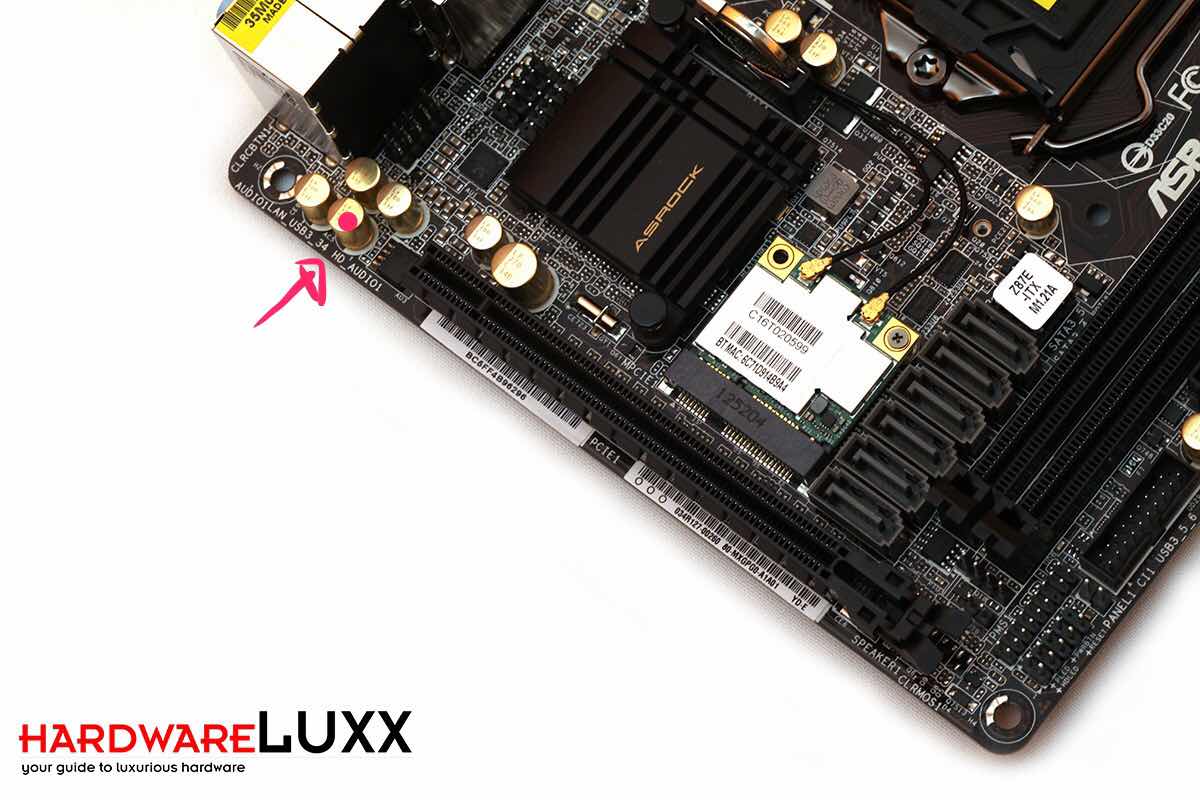

beim Einbau meiner Hardware ist mir leider ein Kondensator abgebrochen. Die Pins sind noch vorhanden. Habe sie jetzt provisorisch auseinander gebogen, sodass sie sich nicht berühren. Der Rechner geht auch an. Am Mainboard liegt der Kondensator an der Stelle mit der Beschriftung AUDIO-HD. Gehe davon aus, dass er also für den Front Sound wichtig war. Allerdings konnte ich das noch nicht testen, da ich weg musste. Füge mal ein Bild des Boards mit an und markiere den fehlenden Kondensator. Eventuell kann mir ja jemand weiterhelfen und mir mehr Informationen geben.
Zum einen bin ich mir unsicher, ob man den abgebrochenen Kondensator nochmal an löten kann oder ob man einen neuen braucht. Sofern letzteres der Fall ist, ist noch fraglich welche Art von Kondensator benötigt wird. Die Beschriftung hilft nicht wirklich weiter. Ich geb aber von einem 100uF/16v Kondensator aus.
Bei dem Board handelt es sich übrigens um ein Asrock z87e-itx.
Danke für die Hilfe.
Saubere Arbeit :d
Den wieder anzubringen wird wohl nichts, da brauchste schon nen Neuen^^

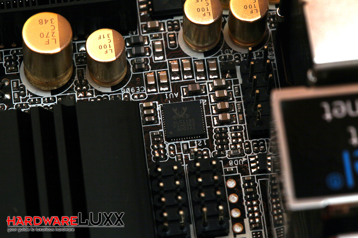

Die vier äußeren sollten baugleich sein:
LF
100
C
31F​
abgelesen von einem der anderen Bilder aus unserem Test (1).
