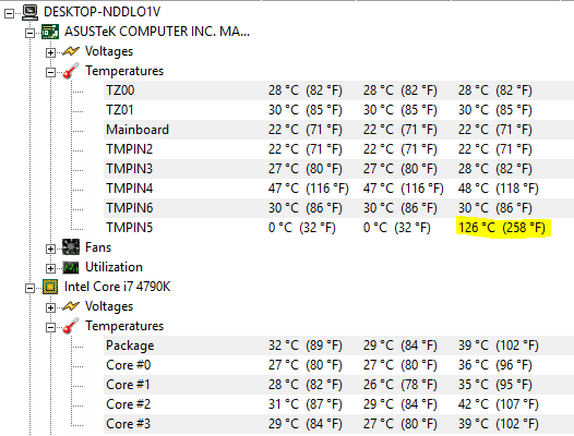

Neustes BIOS ist drauf und Coretemp bzw. HWMonitor ließt die richtigen Werte raus - komischerweise zeigt mit HWMonitor aber nie 11°C an von den Temp, die er von den Sensoren kriegt. Die AISuite3 von ASUS zeigt mir aber 11°C an. Keine Ahnung woher er diesen Wert kriegt bzw. welchen Sensor das Board da ausliest. Aber Software wie Coretemp zieht sich ja die Werte auch direkt aus der CPU und nicht aus dem SuperI/O-Chip - soweit ich weiß. Also ich denke halt der SuperI/O-Chip ist defekt auf dem Board.
Hier ein Bild von den Temps aus HWMonitor ausgelesen:
Komischerweise ist dort ein Sensor dabei, der einfach auf 126°C peakt und dann wieder instant auf 0°C sinkt.

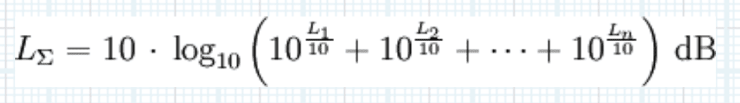

die quellen für die berechnungen will ich hier nicht verlinken, weil die 2 seiten kein "sicheres zertifikat" haben. aber die formel zur addition inkohärenter akustischen quellen ist :
wobei L1, L2, ... Ln = die unterschiedblichen dezibel (db), im fall oben also einmal 30 db + 7 bzw 9 mal 19 db

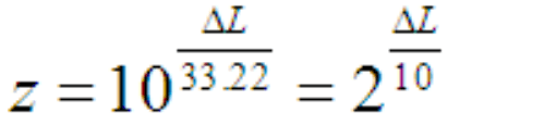

und die formel für den lautstärkefaktor ist:
wobei hier delta L = die differenz in dezibel (db) , im fall oben dann 0.422 db...
