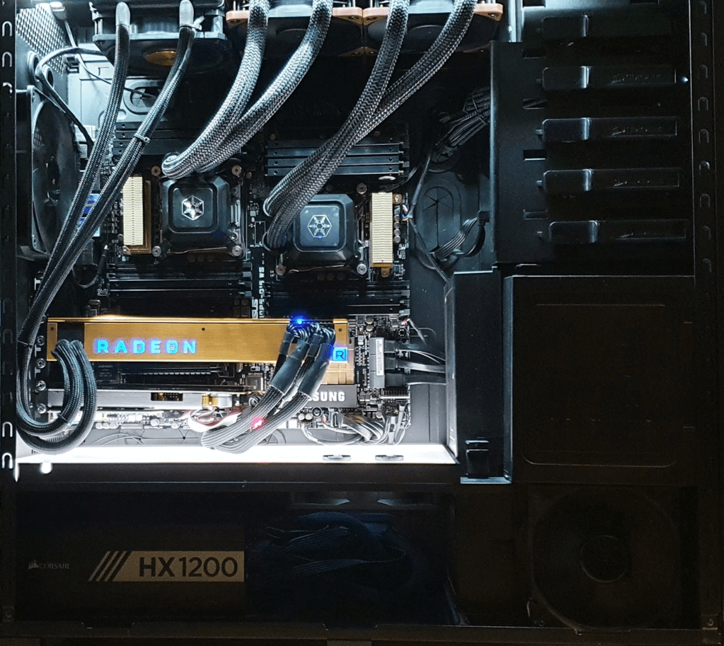

Servus zusammen.
Ich habe seit heute anstatt 2x 80 W CPUs nun 2x 145 W CPUs verbaut.
Aktuell sind nur AIO Kühler vorhanden.
Die CPU Temperatur ist bei 3,6 GHz je nach dem auf manchen Cores bei 92 C bei 25 C Raumtemperatur / Thermal Throttling vorhanden (Benchmarks) und meine alte Silent Lüftergeschwindigkeit von 600 - 800 rpm für die CPUs und Case Lüfter im Case nun obsolet.
Beim Gaming geht es noch bei ca. 70 C bis 80 C.
Lüfter Konzept aktuell:
- 1x 120er zieht vorne ein
- 3x 120er blasen oben raus (2x CPU & 1x GPU)
- 1x 140er bläst hinten raus

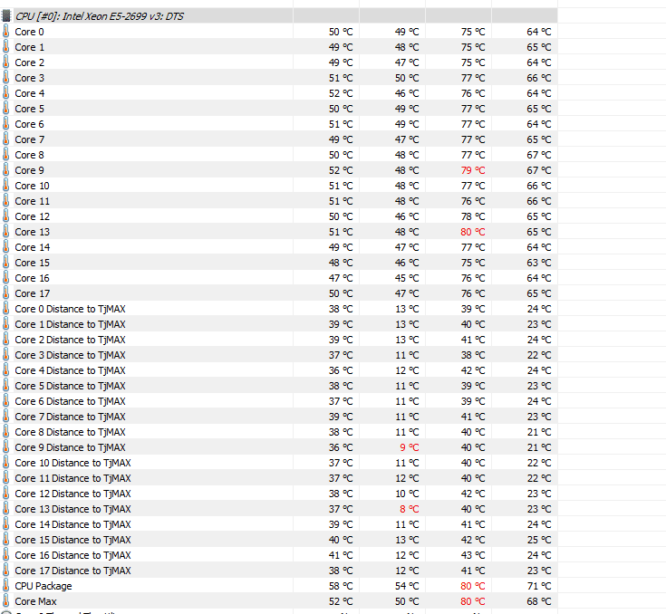

Soo, auch wenn es hier (vielleicht wegen dem heißen & schönen Wetter) sehr "leise" ist, ein kurzes Update.
Durch die beiden "NF-F12 IPPC-3000 PWM" bleiben beide CPUs selbst unter Vollast bei ca. 80 C.
Natürlich benötigen die dafür aber auch 2600 rpm (leise ist anders^^) & daher wäre eine "Custom Wakü Teile" Empfehlung für mich immer noch schön.

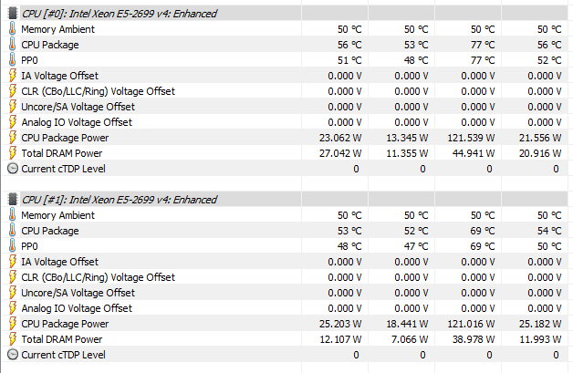

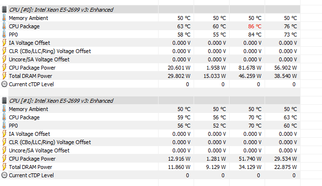

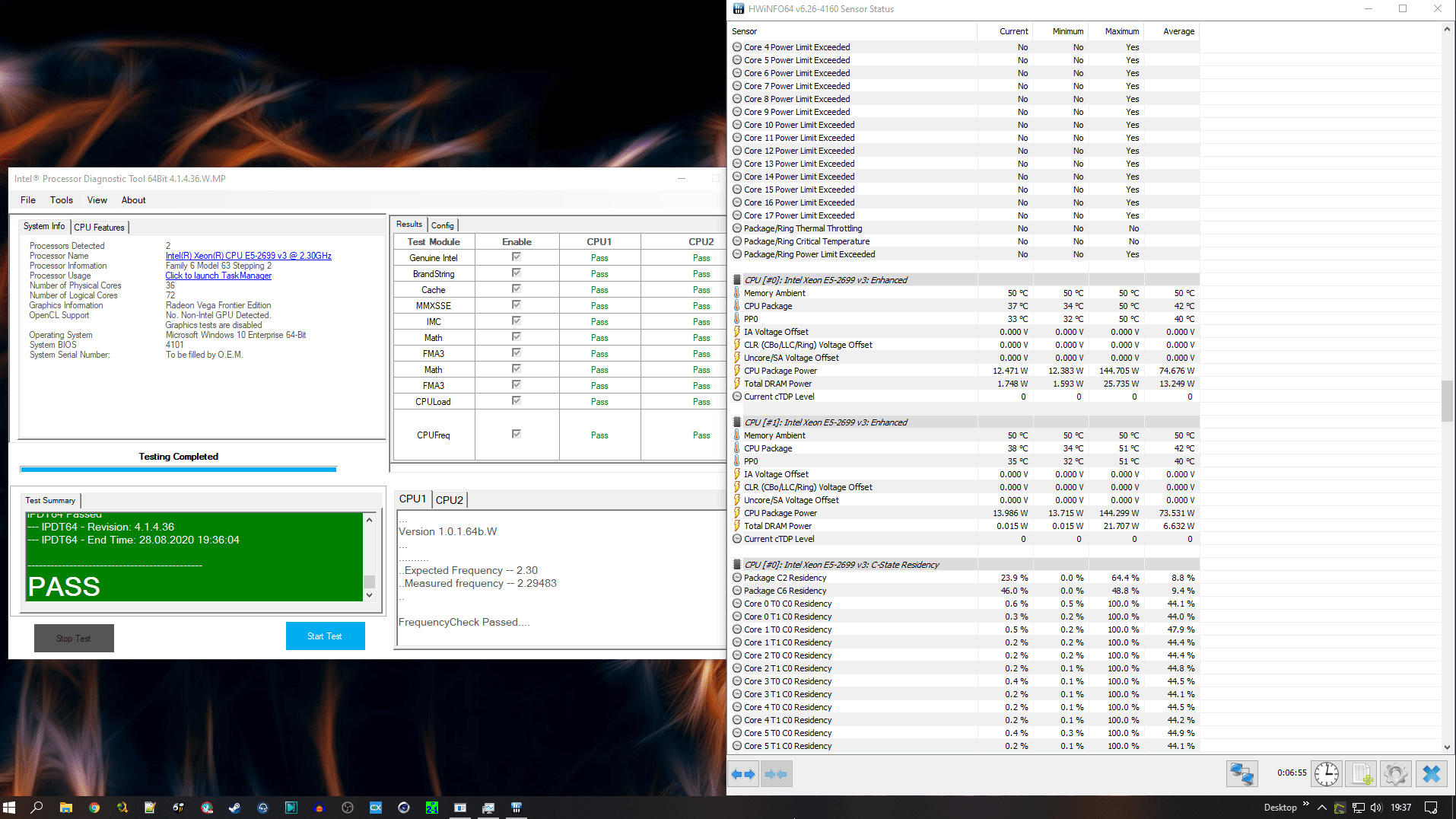

Die Kerne rennen nach 4x Cinebench wieder mit 2x 3000 rpm @ 2x 156 W in Thermal Throtteling. Das kann doch nicht normal sein.

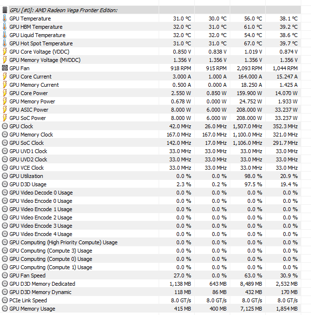

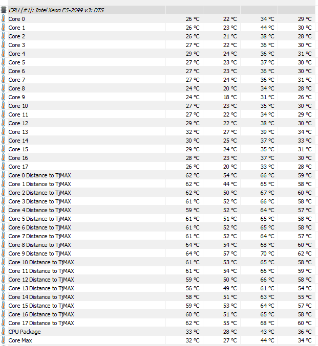

GPU Temps sind OK:

Aktuelle Ansicht:
Welches case lässt den einen ausreichenden internen Loop zu (mit 3x externen 5,25 Schächten & SSI-EEB + AGB?)

Schafft ein 360 er Radi überhaupt 350 Watt und mehr?
Wundert mich eigentlich, das der 120 er Radi mit 2000 rpm die GPU bei 240 W so runter kühlen kann und die 120 er bei den CPUs noch nicht mal 156 W (beim gaming 86 C mit 3000 rpm....)
Und ist die Watt Anzahl in HW Info nicht zu gebrauchen?
Sollen 80 Watt beim gaming sein (Insurgency Sandstorm). Das ist nicht viel.

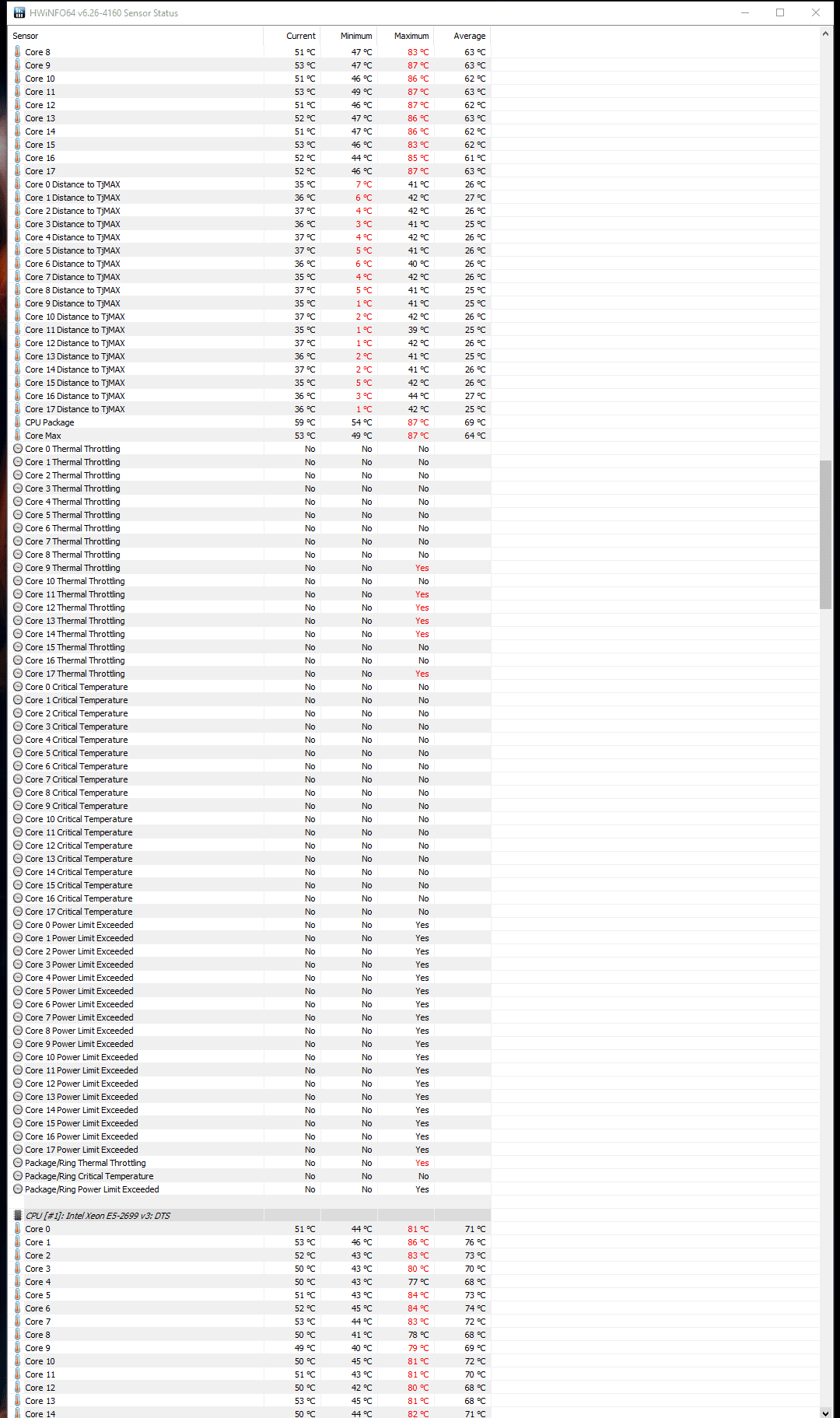

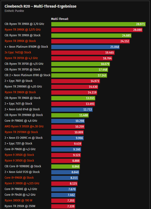

4x Cinebench und es wird zu heiß.
Von ne Runde rendern oder ähnliches sprechen wir noch nicht einmal.
Kommt nur mir das komisch oder spanisch vor?!

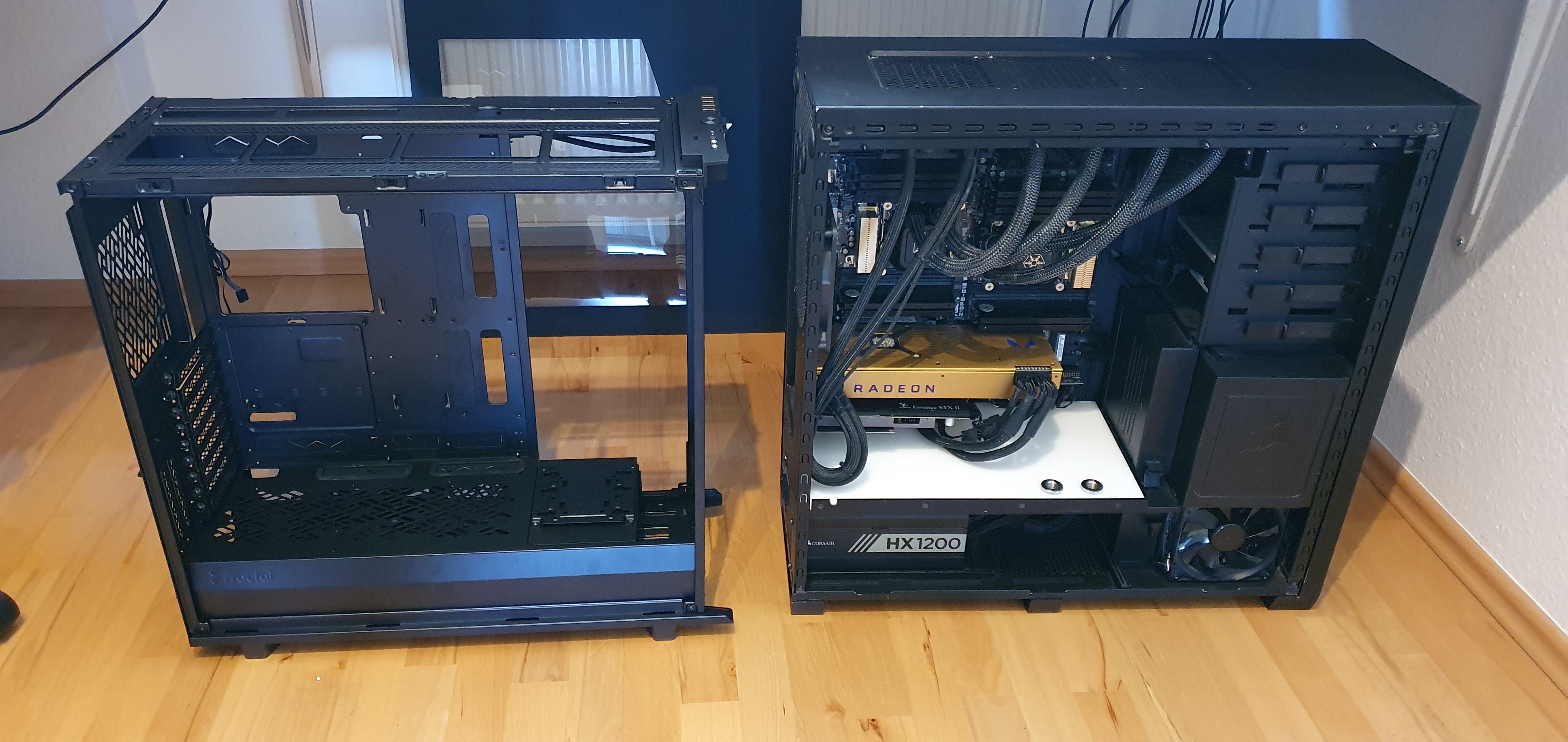

Morgen früh gibt es mal ein Bild von einem ausgehöhlten Fractal Design 7 XL.
Wie man sieht geht das "andere Case" wesentlich cleverer vor, den vorhandenen Platz effizienter zu nutzen, obwohl es kleiner ist als das Corsair 800D.
Wenn ich die 5,25 Schächte weg lassen würde, wären 2x480 Radis drinne. 😉
Das Gehäuse ist leider nur bedingt SSI-EEB kompatibel...Oben wird die Radiatorendicke durch die ATX und 2x 8 Pin Stecker limitiert.
Das Board wird über alle Kabeldurchführungen rechts hinausragen... ; )

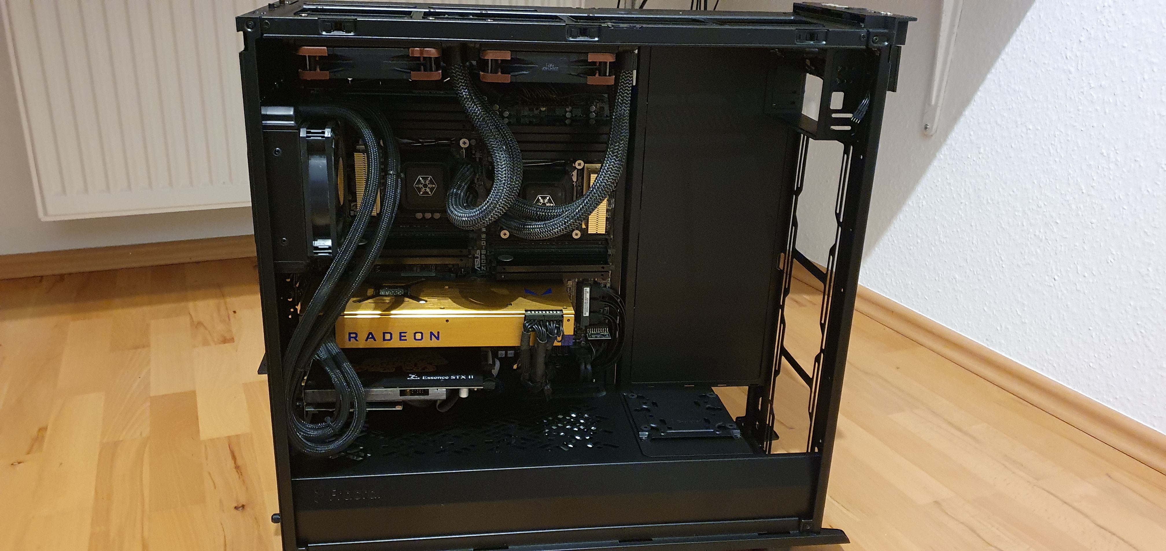

Update 21:00 Uhr:
- Die neuen Lüfter sind noch nicht angekommen per Overnight Express.
- Bis auf die Lüfter ist alles verbaut und keine Probleme vorhanden.
Für das SSI-EEB Board sind alle Bohrungen und Abstandhalter vorhanden. Daher Hut ab!
- Das Kabelmanagement ist in der Front eine Herausforderung, da höchstens Lüfterkabel durch Öffnungen passen.
Das Molexkabel muss neben den Radis verbaut werden. Hoffe das passt?
Platzhalter
- Die SATA Kabel können natürlich nicht so schön verlegt werden wie im Corsair 800D.
Platzhalter
- Das Netzteil musste mit ziemlich viel Nachdruck gegen den zweiten HDD Cage gedrückt werden, bis die Ausenblende angebracht werden konnte.

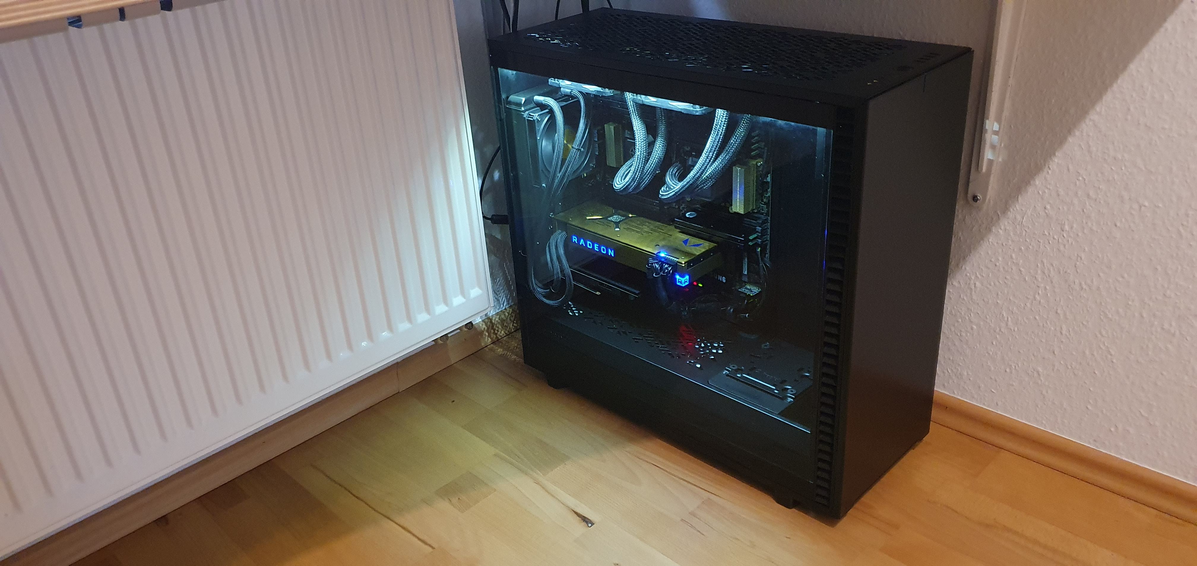

Ich möchte mich bei euch allen bedanken für die hilfreichen Tipps und die Beratung.
Ich habe mich dazu entschlossen, die neuen CPUs wieder abzugeben.
Es ist für mich nicht tragbar, 1k für eine bessere Kühlung zu investieren für 800 MHz mehr Turbotakt / 8 Cores weniger.
Noch anbei das System mit kleineren Gehäuse aber trotzdem mehr Platz & Airflow:

- Allgemein ist das ganze Vorhaben den etwas untypischen 28 C - 32 C Raumtemps geschuldet.
Sonst mal ein Vergleich: (Quelle: https://www.computerbase.de/2019-03...tt_amd_legt_bei_single_intel_bei_multicore_zu)
Verbrauch:
PS.
Da die Temps weiterhin nicht mit den alten 120 er AIOs und den vorher genutzten CPUs OK waren, verbaue ich gerade 2x 360er Fractal Design Kelvin Blacked Out AIOs.
Bin gespannt ob es dann nun gut ist... 😉
Bringen an jeder Seite der Radis eine Lüfterbestückung mit Front = Pull und Top = Push was oder hätte das kein Effekt im Gegensatz zu einer Seite Lüfterbestückung?
Hinten wäre dann weiter der 120er Radi der GPU.
Danke euch.

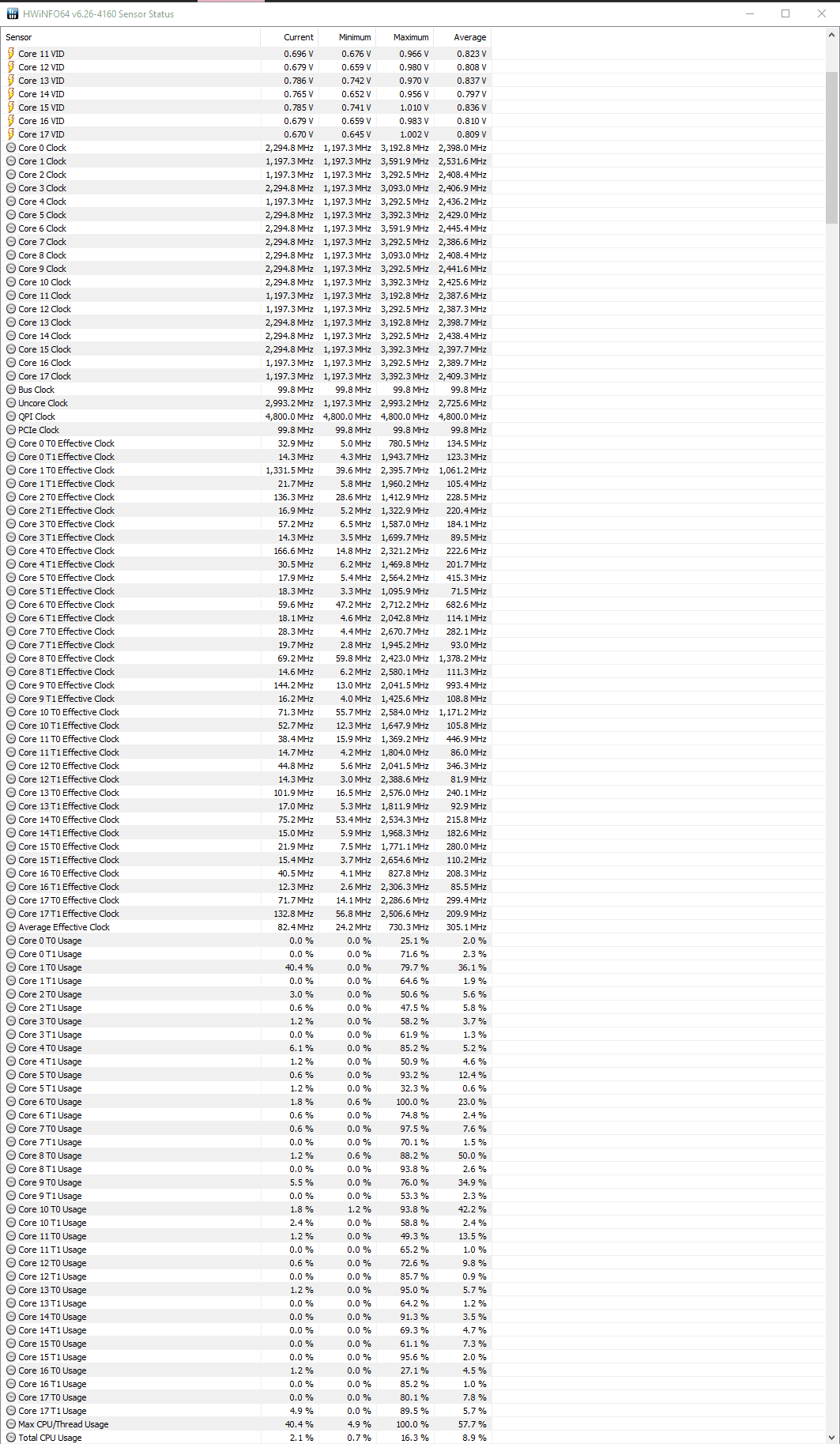

Update:
Temps sind beim ersten Vollast Test inkl. AVX2 sehr nett:
35 C idle & 50 C load @ 900 rpm (die anderen beiden sind die Pumpen Header):

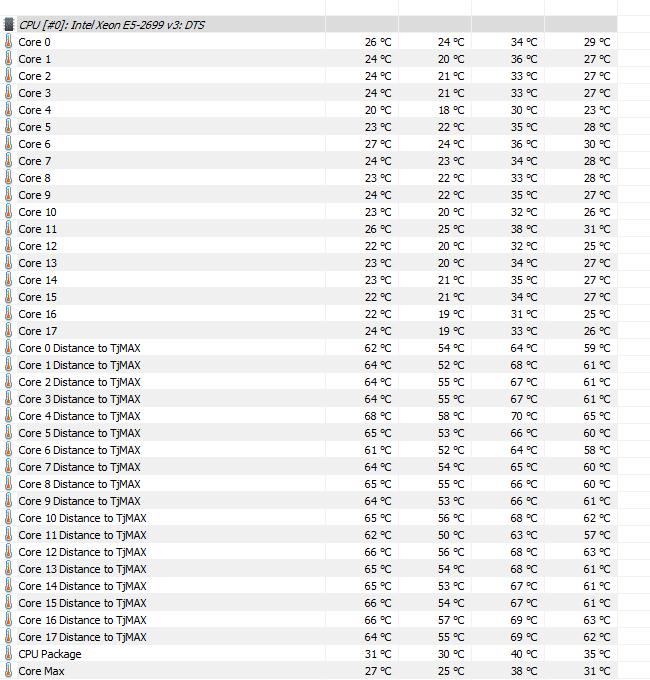

Normalbetrieb inkl. gaming:
Hat sich also gelohnt, auch wenn die Schläuche schon ganz schön gute Biegungen machen müssen.
Damit happy & Thema vorerst wieder erledigt.
