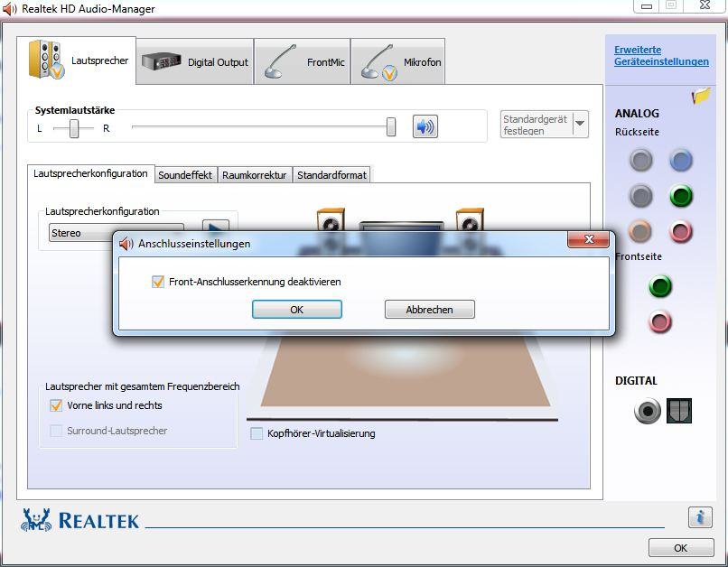

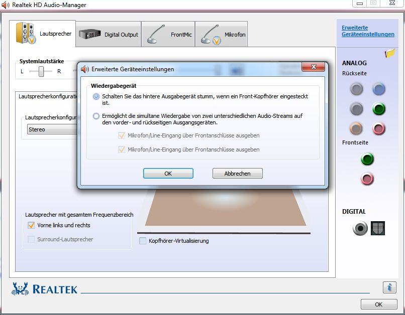

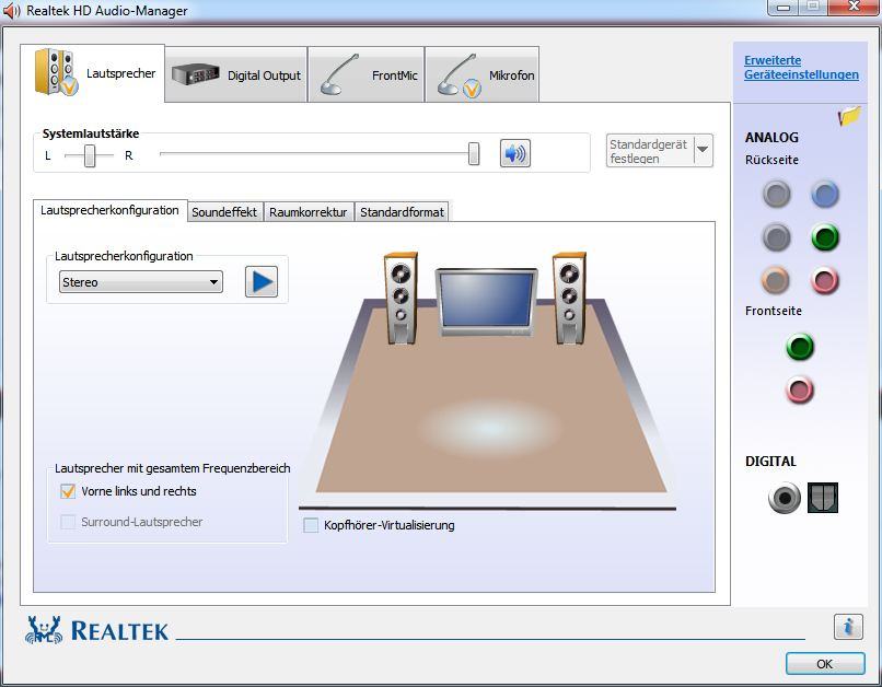

Ich hab es mal geschafft unter Realtek Boxen und Kopfhörer gleichzeitig laufen zu lassen.
Erst mal ist wichtig welches Board du hast.
Aber versuch es mal so. Steck beide Anschlüße ein und bei Realtek Manager müsste oben rechts "erweiterte Einstellungen " stehen. Dort müsste dann i.was stehen mit "ermöglicht die Simultante wiedergabe von 2 Geräten" und darunter auf dem Ordner musst du die erkennung deaktivieren wenn ein neues Gerät angeschloßen wird.
