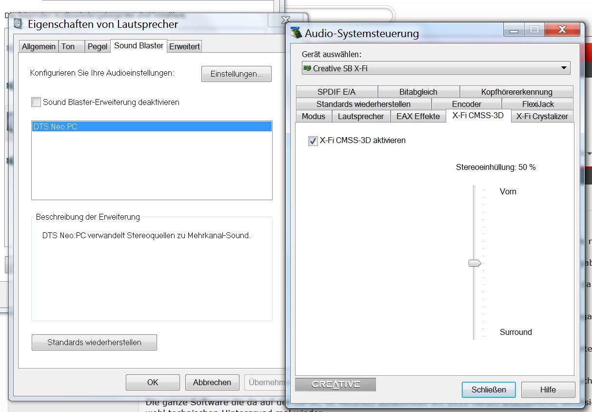

Dürfte passen ?
"Lautsprecher" ist nun quasi Kopfhörer laut dem Laustärkefenster kommt auf bei Setting auf Kopfhörer dort jedenfalls was raus aus "Lautsprecher" als Standardwiedergabegerät.
Warum kann ich Dolby und oder DTS nicht aktivieren ?!???
Oder ist das normal und richtig so nach dem 1. Screenshot quasi ?
Gruss Dennis50300

Najo wenn ich "Lautsprecher" als Standardwiedergabegerät nehme und in den Setting auf "Kopfhörer" steht und was rauskommt dürfte das wohl soweit passen.
Frage ist nun wenn ich VLC oder MPHC direkt auf "lautsprecher" ausgeben lasse er nun so auch auf meine Kopfhörer dieses Neo6 anwendet für den Downmix von "x.1"-Kanälen auf Stereo, was die X-Fi ja so ziemlich am besten können soll, also das das auch taugt.
Silent-Cinema wäre auch schon genial an meiner Yamah RX-V450 aber leicht rauschts da auch am Kopfhöreranschluss -.-
Gruss Dennis50300
Wenn es aktiviert ist, wird es auch angewendet, da dieses "Lautsprecher" nur eine etwas verständlichere Bezeichnung für "Treiber" ist. Also ja.
Also ist dieses CMSS-3D das was ich haben will zum Filme gucken ja ?
Stellt sich mir dann nur die Frage, Regler so lassen, oder ganz nach unten zu "Surruond" ?
