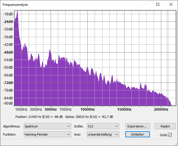

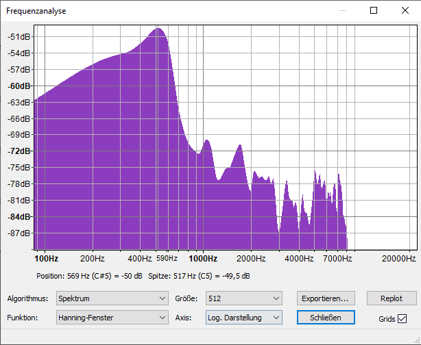

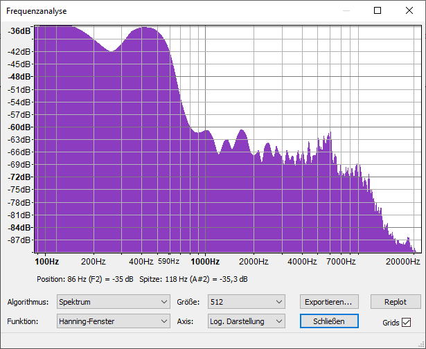

Hab mein Soundblaster Play! 2 natürlich 2 Tage nach Bestellung der G5 gefunden :-):d. Das heißt ich konnte einen Test der Mikrofonqualität machen, hab dann auch die Onboard-Soundkarte noch dazugenommen. Ich habe 3 mal mehr oder weniger das selbe in Audacity aufgenommen, Umgebung und Kopfhörer/Mikrofon immer das selbe.
RealtekOnboard
SoundblasterX G5
Und hier noch die kurzen Audiodateien:

Man hört/sieht es tatsächlich deutlich, da läuft irgendwas drüber. Ich kann im Treiber dazu nichts einstellen.
Bin mir ehrlich gesagt etwas unschlüssig, als ich das erste mal über den G5 aufgenommen habe, dachte ich das passt doch ganz gut, aber verglichen mit der Play!2 klingt das schon wirklich blechern. Andererseits klingt es nicht so schlimm meiner Meinung nach, wenn man sich die Soundfiles anhört. Mir gehts halt nur um Teamspeak, wenn damit jemand wirklich etwas aufnehmen wollen würde (Gesang oÄ) würde mich das extrem stören.

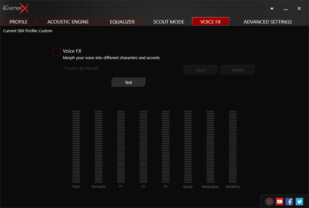

Hier noch meine "Einstellungen":
Habe auch mal diese Morph-Geschichten ausprobiert, auch hier wird ab ~7kHz abgeriegelt.

Der Vollständigkeit halber noch die Frequenzkurve vom Mikrofoneingang, hier natürlich kein automatisches postprocessing und klingt auch wirklich gut.
