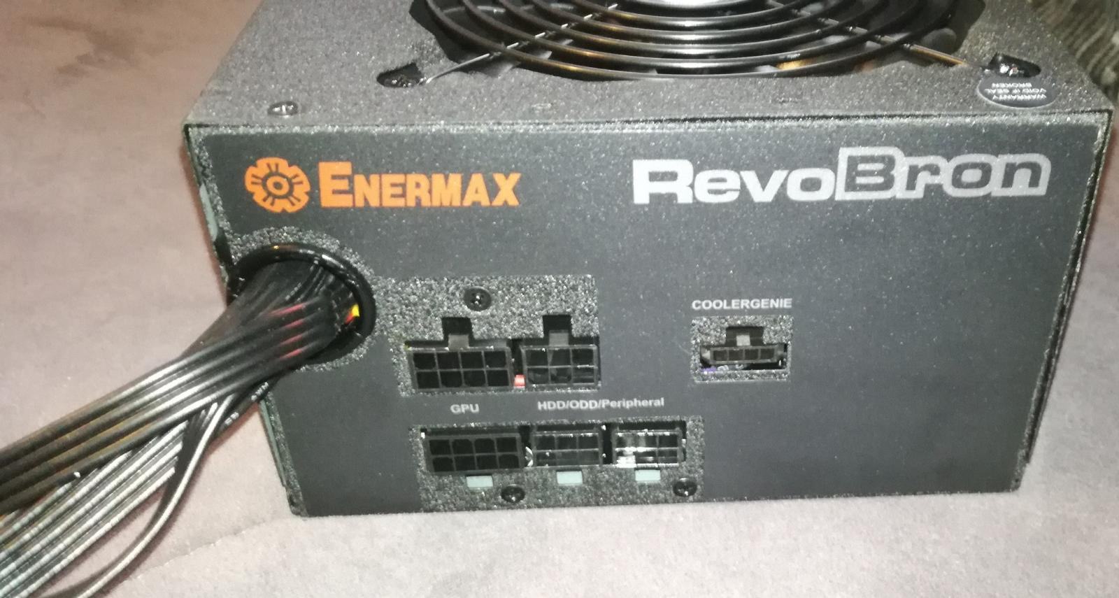

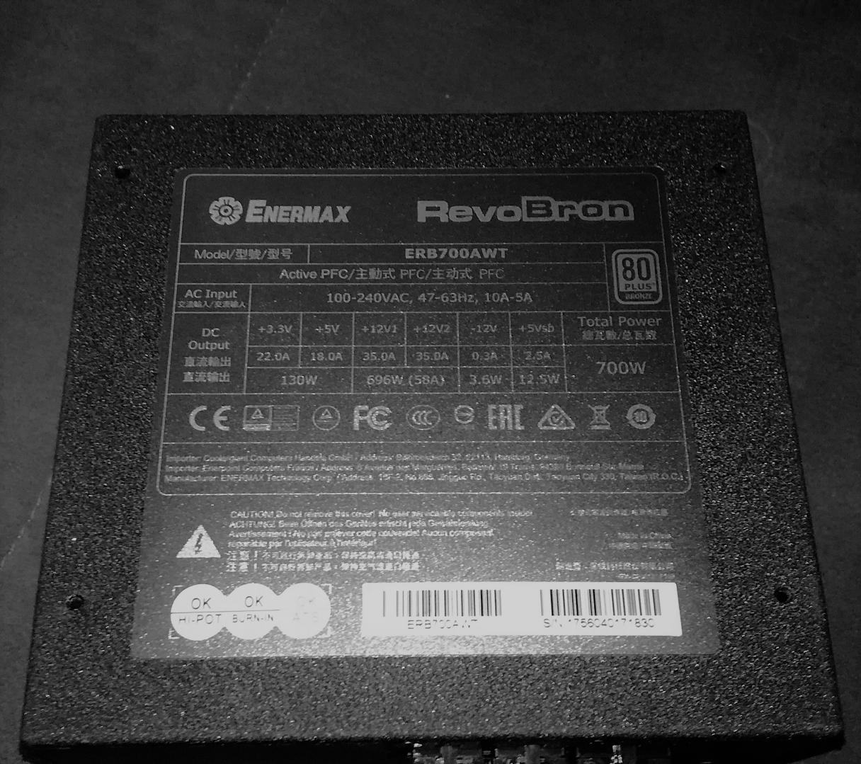

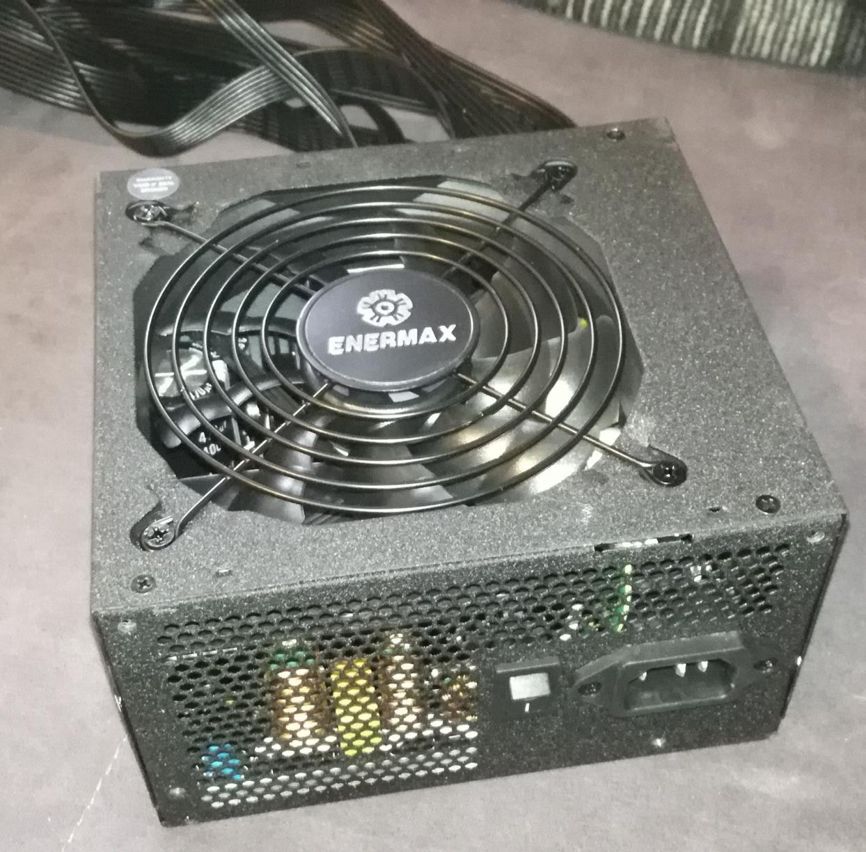

Das Netzteil selbst ist in schwarz gehalten und hat ein strukturierte Oberfläche, generell finde ich die Verarbeitung für ein Netzteil mehr als ordentlich, wenn auch nicht herausragend. Optisch macht es so aber auf jeden Fall etwas her und fühlt sich auch haptisch durchaus der Klasse entsprechend wertig an.

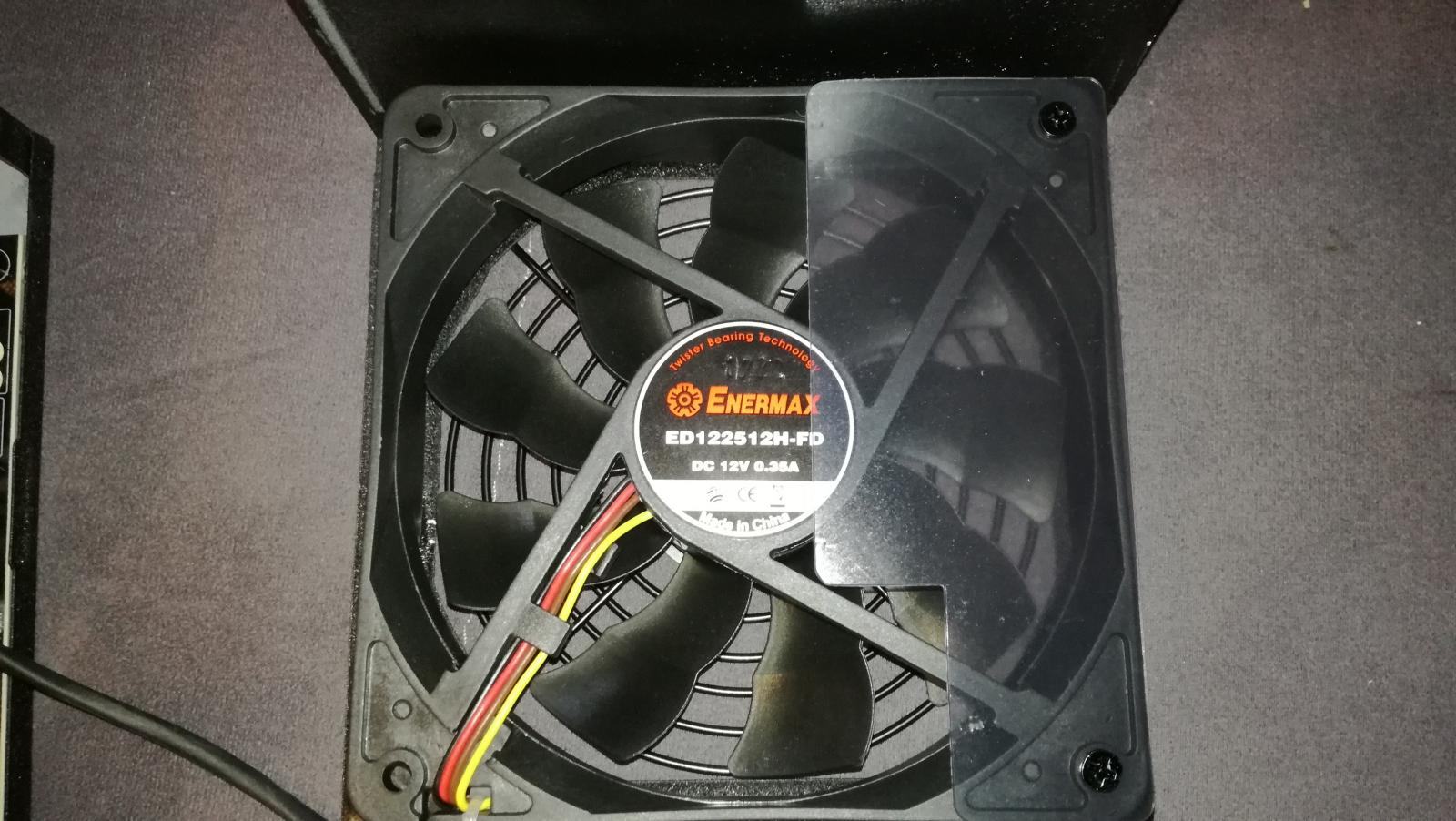

Das Cooler Genie habe ich mir auch angesehen, hierbei ist die Kunststoff-Gehäuse-Verarbeitung völlig in Ordnung, allerdings wirkt das Teil eben recht leicht, was zumindest den Eindruck erweckt, es wäre nicht ganz so wertig wie das Netzteil. Da dieses Teil eher nicht im Sichtbereich oder zur täglichen Nutzung in der Hand gedacht ist, ist in meinen Augen da aber nun absolut keine Kritik daran zu üben.

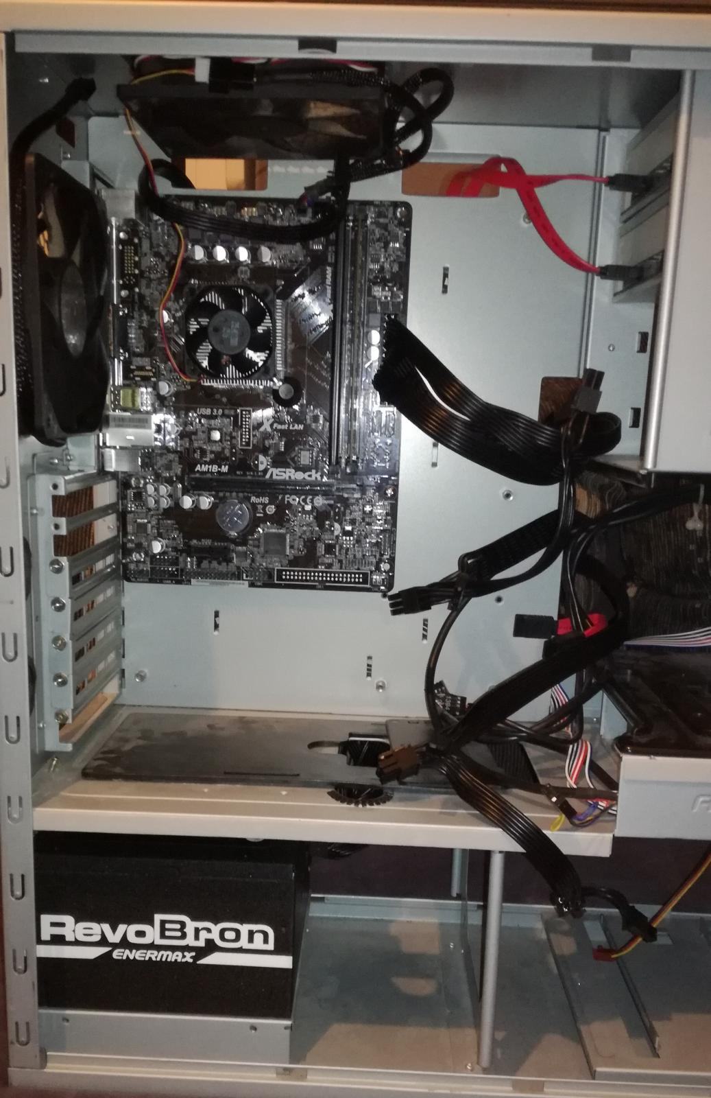

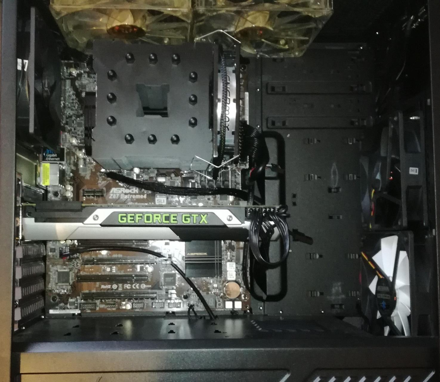

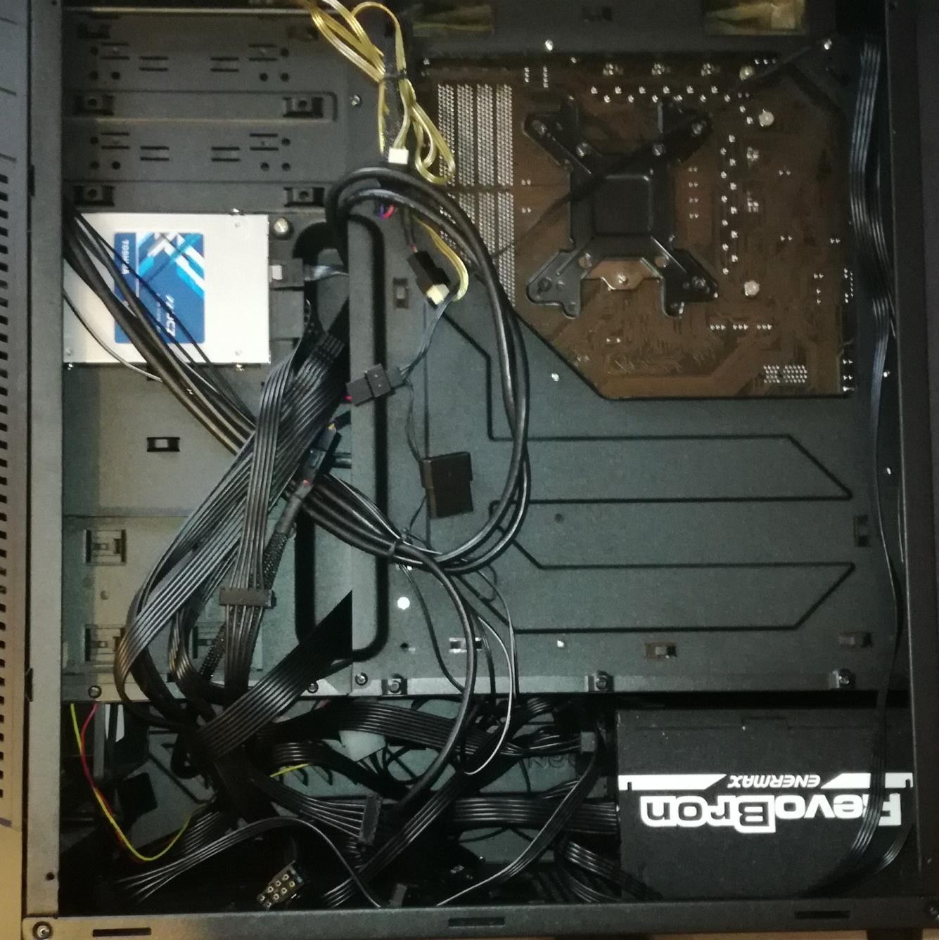

Die Kabellängen des Netzteils sind mir beim Verbau in einem Antec P182 und einem Sharkoon S25-V als mindestens ausreichend bis sogar etwas zu lang aufgefallen. Letzteres kommt natürlich dadurch zu Stande, dass dieses Netzteil auch einem ausgewachsenen BigTower versorgen können soll, was angesichts der versprochenen Leistung sicherlich mehr als Sinnig zu sehen ist. Natürlich kann man, bei bestimmten Aufteilungen von Gehäusen auch mit solchen kabeln an Grenzen stoßen, beispielsweise wenn man einen alten Chieftec CS901 mit HDDs in den Käfigen, Laufwerken in den 5,25" Schächten oben und ggf einen Zusatzkäfig über dem Netzteil befüllt, allerdings sehe ich da in solchen Fällen die Grenzen von vorhersehbaren Kundenbedürfnissen überschritten. Eine Lösung dafür müssten weitere modulare Kabel sein, die man dann sicherlich anfertigen lassen kann, oder einfach als Ersatzteil bestellt, sofern es denn passt.
Ich hab mal ein paar Bilder vom Verbau angehängt.
Einmal im Sharkoon S25-V (es sind allerdings alle Kabel angehängt):
Einmal im Antec P182 (nicht alle Kabel angehängt):

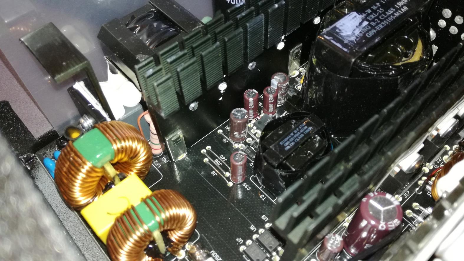

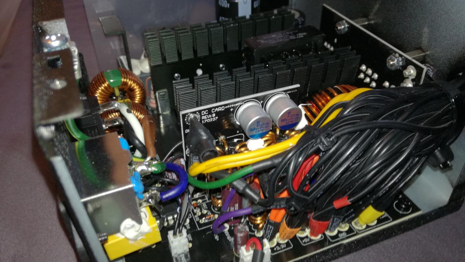

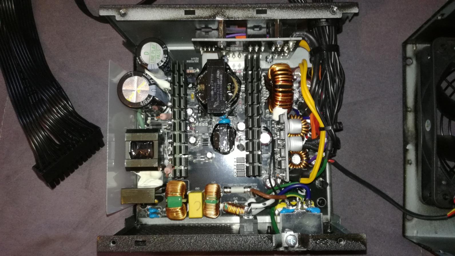

Die Zugrundeliegende Architektur im Netzteil setzt auf ein "modernes" DC-DC Design. Hier ist also schon mal alles richtig gemacht worden. Zum Thema Technik intern kann ich, mangels Qualifikation, nur bedingt etwas sagen, jedoch sehe ich allein schon das "nicht semi passive Design" des Netzteils als einen Vorteil an, da so die Temperaturen nicht in Regionen kommen sollten, die einem Elektrolyt-Kondensator zu erhöhter Alterung gereicht. Inwiefern die Qualität stimmt, wird leider erst die Zeit zeigen können, denn hier spielen im Alltagsbetrieb zu viele Faktoren hinein, als dass einen reine "Bauteilbetrachtung" zielführend ist.
Ich habe mir dennoch erlaubt, das Netzteil zu öffnen. Abgesehen ob dem kleineren der beiden 400V Kondensatoren konnte ich nur 105°C Kondensatoren finden. Das Design wirkt aber durchaus durchdacht. Sollte ich es dieser Tage schaffen, werde ich versuchen nochmals die Temperaturen der Teile mit meinem IR-Thermometer zu ermitteln, das dürfte aber nicht ganz simpel werden.
Die Kabel des Netzteils sind alle samt als Flachbandkabel, teils segmentiert, aufgebaut, was je nach Vorliebe und Verlegung als Vor- oder Nachteil gewertet werden kann.

Hier fiel mir bei meinem Testsample anfangs auf, dass der Lüfter steht und erst bei etwa 340W anlief, wobei er deutlich zu laut (kratzig) war. Eine Rückfrage bei Enermax bracht zu tage, Lüfter defekt, Austausch.
Nach der relativ guten RMA-Zeit von etwa einer Woche (das Defekte Netzteil musste nach Hamburg gesendet werden) erhielt ich ein neues Netzteil.
Dieses hatte keine Lüfterprobleme mehr und verhält sich wie folgt.
Beim Einschalten des PC wird das "Dust Repelling Feature" aktiviert, so dass der Lüfter kurzzeitig (es sind schon einige Sekunden) mit hoher Drehzahl rückwärts dreht. Dies ist deutlichst wahrnehmbar. Ein Einschalten des PC abends im Wohnzimmer, wenn die Freundin eingeschlafen ist, wäre also nicht unbedingt optimal. Anschließend schaltet das Netzteil jedoch in einen Modus mit sehr angenehmer Drehzahl, bei der das Netzteil angenehm leise ist.
Fraglos, ein offener Aufbau verrät, unhörbar ist das Netzteil nicht, und selbst in einem geschlossenen Case kann man es in einem absolut ruhigen Raum hören, jedoch ist dies auf einem Niveau zu sehen, dass ohne Frage schon sehr deutlich unterhalb eines normalen Umgebungsgeräuschniveaus einer bewohnten Wohnung liegen dürfte. Etwa gleich laut dringt bei mir im Büro das Rauschen der Heizung (Ventil) an meinen Ohren und meine Atemgeräusch nehme ich sogar etwas deutlicher wahr.

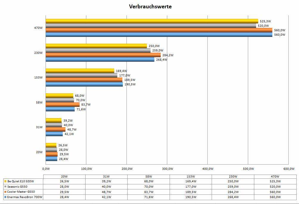

Ich habe allerdings auch einige Messungen an Systemen mit unterschiedlichen Lastzuständen (also quasi verschiedenen Anwendungsgebiete) an den Netzteilen getestet.
Dabei kommen natürlich auch Ergebnisse zu Tage, die zeigen, in welchen Bereichen welches Netzteil wie effizient ist. Hierbei habe ich jedoch nicht mehr die Lautstärke explizit verglichen.

Unter "Last von Idle bis hohe Last" komme ich auf folgendes Bild:
Während das RevoBron mit geringer Last unter 40W durchaus an Effizienz einbüßt, zeigt es ab 40W, dass die Abstände zu einem Gold-Netzteil gar nicht so groß sind. Natürlich kann man bei sehr hoher Last auch wieder Differenzen erkennen, denn ein Effizienzunterschied von grob 5-8% macht sich natürlich bei z.B. benötigten 440W schon ein Unterschied von 22-35W.
Da mit dem Cooler Master G550M ein ebenfalls nach Bronze Standard zertifiziertes Netzteil im Testfeld ist, ist zu erwarten, dass die Verbrauchswerte nahe beieinander liegen. Die Messwerte am Benchtable bestätigen dies. Aber gibt es auch Unterschiede, was sich an bestimmten Messpunkten zeigt. Die Effizienzlinien verlaufen also nicht identisch.
Das Effizienzdiagramm ist bitte wie folgt zu lesen:
Ich habe anhand von Tests bei einem Straight Power E10 von einer entsprechenden Redaktion die Effizientkennline des E10 bei mir grob angepasst und den Rest quasi anhand dieser Master-Linie in Relation dargestellt. Dabei ist zu berücksichtigen, dass sich hier garantiert einige Fehler addieren, so dass die Messwerte nicht zu genau genommen werden sollten. Ich habe hierbei absichtlich nicht das Seasonic G550 genutzt, da dies deutlich älter ist.
Die Darstellung des absoluten Verbrauchs sollte dabei dann einen kleineren Fehler ausweisen, da hier absolute Messwerte zu Grunde liegen, die von Prinzip her nur mit dem Fehler des Messgeräts einher gehen.
Was bedeutet dies nun? Sollte man nun wegen der Effizienz des Revo Bron nun doch nicht zu diesem greifen? Nein, die Effizienz spielt nur bei Anwendungen mit sehr hoher Jahreslaufzeit wirklich eine Rolle.

Ein erster Vergleichsansatz, Messwerte im ausgeschaltete Zustand zu nehmen,zeigt, dass es hier wohl einen Messfehler in meinem Gerät von grob 1W geben muss, daher bitte ich dies bei der individuellen Bewertung der Ergebnisse zu berücksichtigen.
Um bei den geringen Verbrauchswerten nicht zu sehr daneben zu liegen, habe ich meine Messungen mit dem Düwi Messgerät, welches ich seit ewig und drei Tagen nutze, wie immer durchgeführt. ich hänge das System und eine Glühbirne (heuer 60W Nennleistung, gemessen 54W) ans Messgerät und erhalte nach Abzug der 54W den Messwert für den Messpunkt. Allerdings zeigt mein Messgerät auch den PowerFaktor an, so dass ich diesen ebenfalls mit notiere. Aus diesen Werten errechne ich den Verbrauch an der Steckdose.
Mit Vorsicht zu genießen sind meiner Meinung nach die Messwerte im Standby bei mir, denen ich nicht 100% vertraue.
Nach diesen Messungen wäre der Standby-Verbrauch vom Enermax an meinem Benchtable 7,5W, das Cooler Master wäre mit 5W etwas besser, Seasonic und Be Quiet würden gerade mal 2W verbrauchen, wobei bei Enermax und Cooler Master die Power-Faktor-Werte auch nicht bei 1,00 oder 0,99 standen.
Hier würde ich von einem seltsamen Phänomen der Messwerte sprechen wollen.

Das Cooler Genie
Das Cooler Genie ist von der Funktionsweise als Steuerung von 3 zusätzlichen Lüftern in Abhängigkeit eines PWM-Lüfters vom Mainboard gedacht.
Hierbei sind die Modi Silent, Whisper und Off vorgesehen. Während Whisper die 3 zusätzlichen Lüfter erst bei 40% PWM-Signal zuschaltet, ist bei Silent die Grenze sogar auf 55% gesetzt. Bei Off ist die Funktion quasi ein Durchschalten der Lüfter. Wird der PC ausgeschaltet, während die Lüfter laufen, werden die Lüfter noch weitere 40-60 Sekunden betrieben, um einen Wärmestau im Case zu vermeiden. Diese Funktion hatten auch schon ältere BeQuiet Dark Power Netzteile, wobei dort die Steuerung im Netzteil verbaut war.
In einem Fall wo die Steuerung quasi aus ist, ist das Cooler Genie eine Art Schonung des Mainboards, da die 3 Lüfter am Cooler Genie Ihre Leistung aus einem gesonderten Stromanschluss beziehen.
