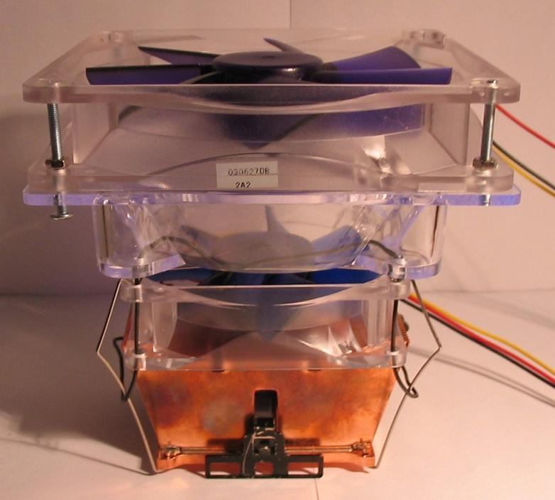

oder so wie auf dem bild.... das is hart...

Hm wie auf dem Foto oben das würde ich auch mal probieren wenn ich nen 120 hätte also den 120 auf den 80er adapter und dann paar mm über dem SLk "schweben" lassen hast naja fast keinen Hotspot und die Luft wird auf 80mm "gebündelt" durch den Adapter

4 80er? wie haste das den hingekriegt? würd gern ma n pic sehn!
