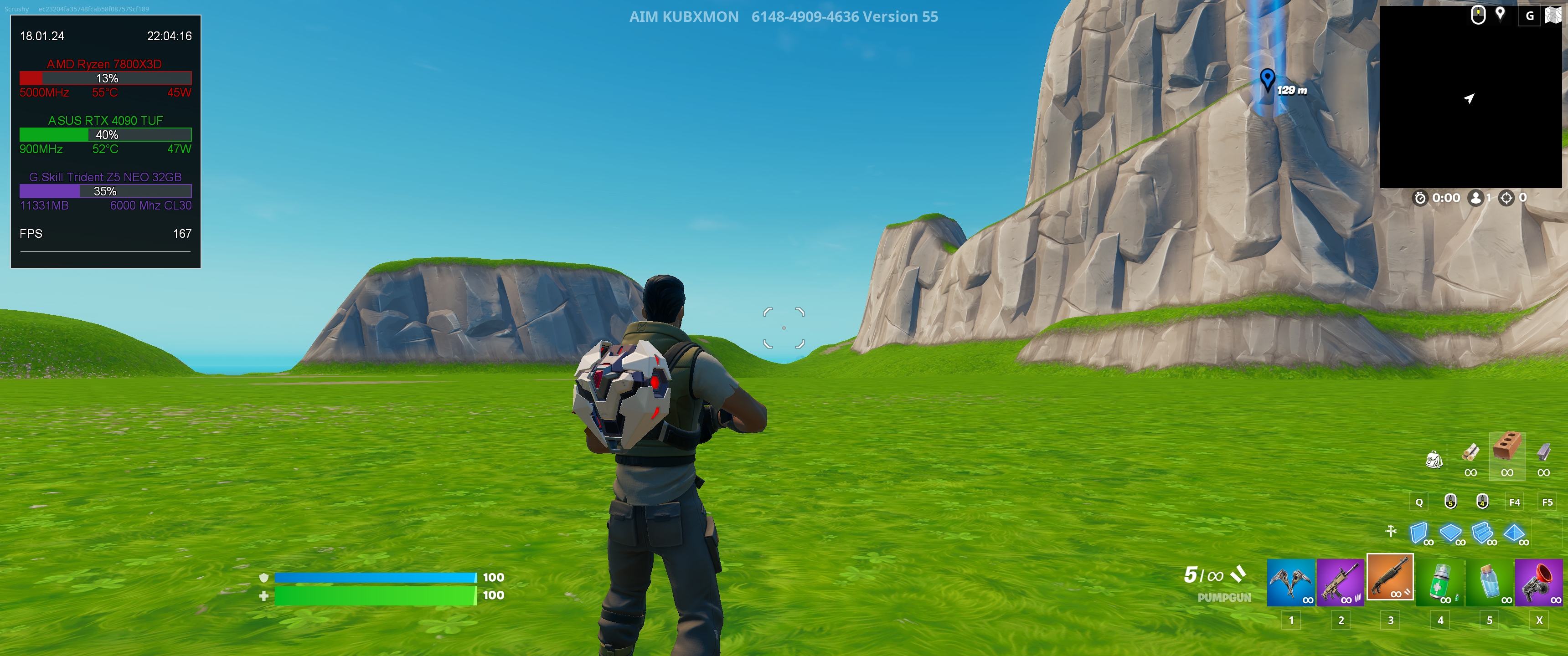

Mit dem Afterburner/Riva einmal in Game schauen was passiert mit der Auslastung, während des Drops.
GPU und CPU Auslastung
Und wie @Scrush schon geschrieben hatte, einmal mit anderen Games gegentesten. Wenn du Pech hast hat Nvidia irgendwas verhauen mit den Treiber.
gpu auslastung bei ca 14-23%, cpu gibt es ja cpu 1-16 cpu 1 meistens so 20-23% der höchste is kern cpu 4 und 9 mit ca 30-40% auslastung der rest teilweiße 3-20%

kannst du das vielleicht mal mit einem eingeblendetem overlay aufnehmen?
msi afterburner + RTSS

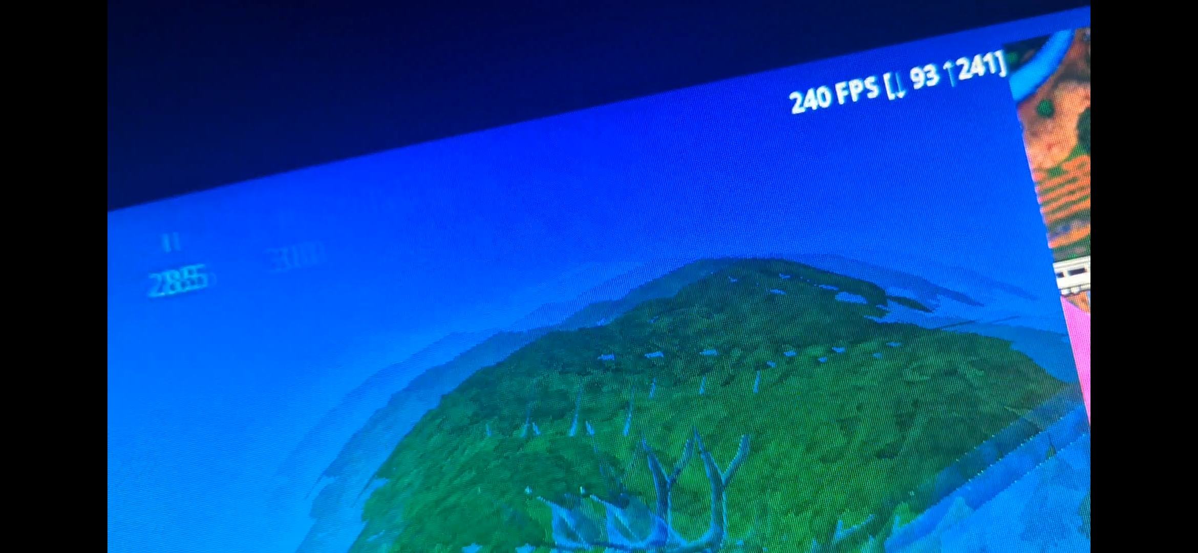

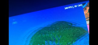

Komplett random, hauptsächlich bei Bewegung, habe jetzt noch einen Treiber getestet den 3. Letzten und keine Besserung
hier z.b. in der test map
