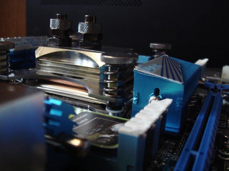

Habe seit kurzem meinen Sandy E geliefert bekommen zusammen mit meinem Asus P9x79 Deluxe.
Möchte das ganze unter Wasser betreiben da ich gerne meinen Kryos weiterverwenden würde. Hat irgendeiner von euch bereits ein X79 unter Wasser?
Wie habt ihr den montiert?
Die Lochabstände passen ( LGA 1366 ) nur vermute ich stimmen die höhen nicht.
Möchte da nix kaputtmachen darum die Frage ob ihr Tipps habt zur Montage.

was hatten der kryos xt für schrauben? auch m4 wie mein kryos delrin oder wegen der backplategeschichte m3?
weil bei sockel2011 wird der cpu kühler direkt mit dem sockel verschraubt, der hat dafür m4 gewinde eingelassen bei den gleichen lochabständen wie 1366

Habs aber gelesen und slber stiftschrauben angefertigt indem ich die M4
Schrauben zersägt habe. Bins gerade am probieren. Melde mich danach.
Hat Geklappt.
Die Schrauben habe ich auf ca 15 mm gekürzt.
Danach ganz normal die Kryos XT halter druffgeschraubt ( mit einem Plastik-O-Ring dazwischen ).
Bin mir noch nicht sicher wegen des Anpressdrucks..... hab die Rändelschrauben mal zu 80% reingeschraubt und schau wie die Kühlleistung ist.
Hier noch Bilder
Hab noch Bilder angehängt.
Was meint ihr dazu?
Sollte doch so klappen?

Klar sollte das klappen! Es kann höchstens sein, dass die Federspannung nicht mehr so hoch ist, weil die Postion des Anschlags gegenüber der alten LGA 1366 Befestigung nach oben geschoben wurde. Dem kann mit entsprechend dicken Unterlegscheiben entgegen gewirkt werden. Ober du lässt die Schieben unten am Sechskant weg. Bei normalen Kühlerbefestigungen sind allerhöchstens neue Schrauben fällig. Alles andere bleibt gleich. Nur eine evtl. vorhandene third-party Backplate wird hinfällig.
Bin eh immer etwas vorsichtiger was den Anpressdruck betrifft.
Hatte da schon meine Mühe bei Prolimatech Genesis.
Musstest ja fast aufs Mainboard Knien um das Ding fest zu schrauben.

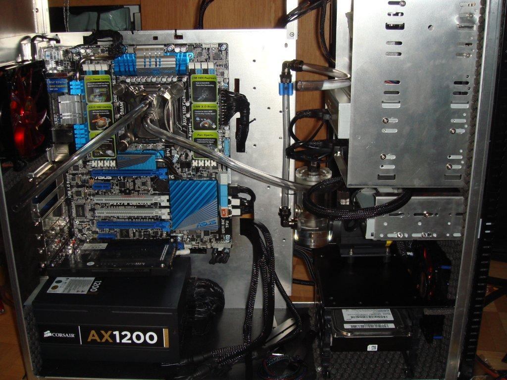

Der Ein / Umbau schreitet voran.
Nachdem ich zuerst mal den kompletten G70 entkleidet und gereinigt habe
gehts nun vorwärts.
Am Donnerstag sollte dann noch die Lieferung von Aquatuning kommen somit kann ich ENDLICH meine Grakas einbauen.
Auch Tripple und Mora Radi sollten dann eintreffen.
Momentan bin ich mir noch am überlegen ob ich die Schläuche mit
Knickschutzfedern versehen soll. Habe noch Federn aus Kunststoff in Blau, Silber und Schwarz hier. Was denkt ihr? Irgendwie würde Blau oder Silber doch noch passen?
Momentan bin ich noch nicht sehr weit aber ich halte euch auf dem laufenden.
Ein Bild von der momentanen Situation habe ich angehängt.
Kritik etc. ist immer erwünscht. Habt aber bitte Nachsicht mit einem Anfänger.

Die SB & NB sind ja gar nicht "unter Wasser" :d
Hm, mein damaliges Evga Board wurde richtig heiß, deswegen bekommt mein Asus P9X79 Deluxe lieber auch Wasserkühler auf NB & SB. Aber muss jeder selbst wissen :)
naja cryo seine northbridge ist doch wassergekühlt
schließlich hat er nen kühler auf der cpu und in der stecken halt alle reste der northbridge seit sandy bridge ;)
das ist ja nicht die northbridge sondern die spannungsversorgung
aber selbst da würde ich mir keinen so großen kopp mehr drum machen
und sollte es doch zu warm werden kann man immernoch nen kühler draufschrauben
Grad bei den SpaWas ist es noch am ehesten sinnvoll. Aber eigentlich geht´s bei solchen Luxus-Kühlern sowieso mehr um die Optik und den Gesamteindruck. Wirklich effektiv sind Waküs eigentlich nur noch auf Grafikkarten und extrem übertakteten CPUs, sowie auf einigen speziellen sehr heißen Chips, die aber nicht Mainstream sind.
