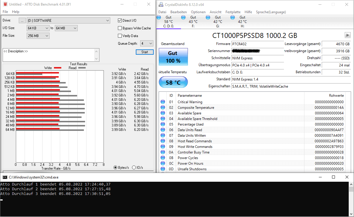

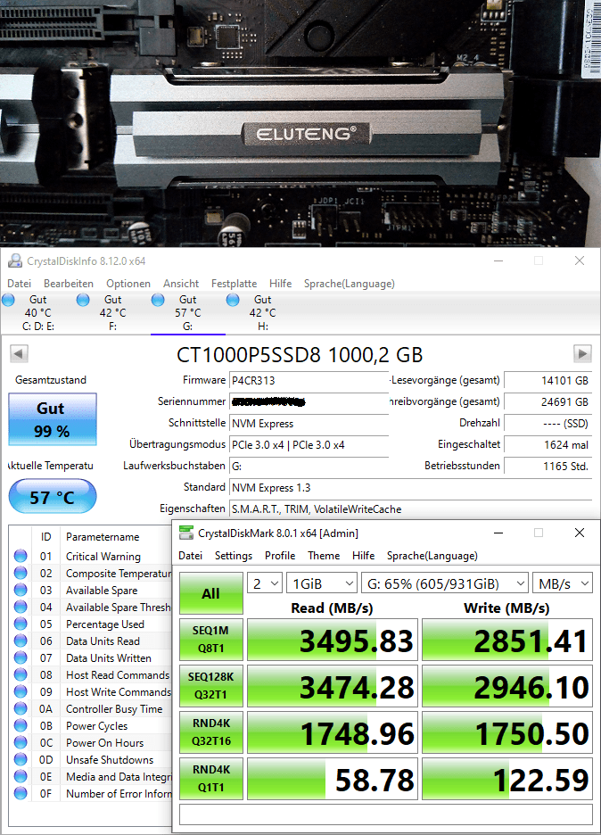

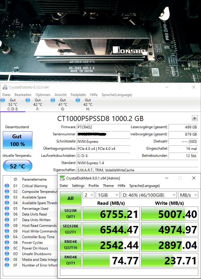

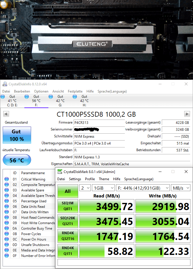

Ich habe mittlerweile meine kompletten NVMe SSDs auf 1x Jonsbo M.2 Kühler und 3x Eluteng M.2 Kühler umgestellt und bin hoch zufrieden mit denen:
M2_1 Crucial P5 Plus 1TB mit Jonbo Kühler:

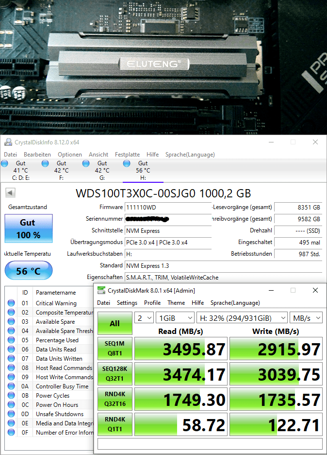

M2_2 WD SN750 1TB mit Eluteng Kühler:
M2_3 Crucial P5 1TB mit Eluteng Kühler:
M2_4 Crucial P5 1TB mit Eluteng Kühler:
..als Board hatte ich extra mit den MSI Z690-A Pro WiFi eines genommen, dass bis auf den M2_1 Kühler keine weiteren M2 Kühler verbaut hat.

@Spieluhr Schöne Bilder, sauber installiert...aber...das drunter soll uns was(?) sagen...? Temps sind natürlich einwandfrei, aber das mit CrystalDisk Mark soll jetzt ein Belastungstest sein? Mit 2x 1GB Durchläufen?
Sogar 9x 64GB wäre nicht perfekt zum Aufheizen, siehe Settings: "Measure Time: 5 sec." und "Interval Time: 5 sec." sagt schon alles. Am besten gleich ATTO Benchmark benutzen. Stell den I/O-Size von 64KB bis 64MB, reicht vollkommen. Dann am besten 2-3 Durchläufe machen, Einstellung gibt's leider nicht ->wenn fertig sofort wieder auf Start drücken. So schaut meine AORUS 7000S mit dem Originalkühler beim 3.-ten Durchlauf aus:
Somit ist Throttling bei =>74°C offensichtlich.

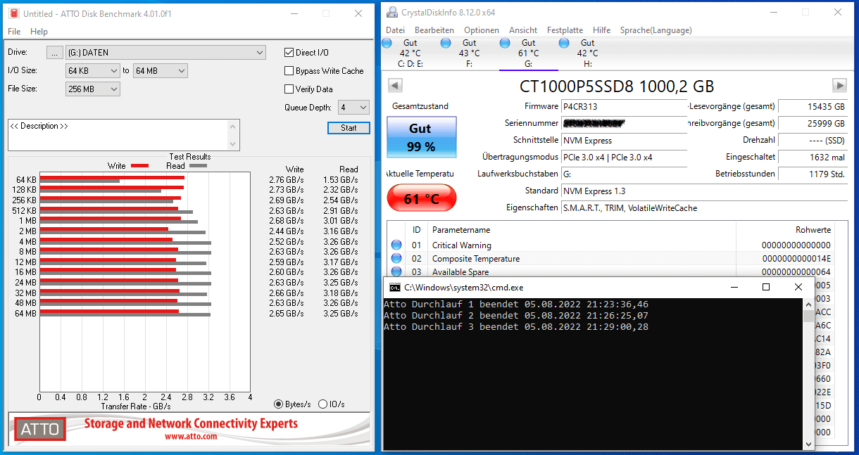

Ich habe jetzt die Crucial P5 Plus 3x über die Batchfile anhand deiner genannten Settings gebencht plus noch einmal zusätzlich, weil das Batchfile ansonsten nicht die drei Durchgänge inkl. Zeiten anzeigt.
Also waren es im Grunde dann 4 Durchgänge und das ist das Ergebnis:
..auch hier habe ich keine wesentlich höheren Temperaturen. :)
Nachtrag: Das war der ATTO Bench mit den Jonsbo M2 Kühler im obersten M2_1 PCIe4.0 Slot (unter CPU Sockel / Bild 1 aus Post #31)
Der fairness halber noch der gleiche ATTO Bench mit Batchfile einer P5 1TB und einer der drei Eluteng M2 Kühler im vierten M2_4 PCIe3.0 Slot (Bild 4 aus Post #31):
..der Jonsbo M2 Kühler (8,99€) scheint schon besser zu sein als die Eluteng M2 Kühler (auch 8,99€) oder die PCIe4.0 P5 Plus werkelt einfach kühler.
Um das mit Gewissheit beantworten zu können müsste man die M2 Kühler probeweise tauschen, da habe ich aber keine Lust zu das zu testen.
Die Temperatur springt im letzten Durchlauf (4ter ATTO Bench) ab ca. 12MB TestStep immer wieder zwischen 59°~61°, ab 60° zeigt CDI den Button rot, ändert aber nix an der Geschwindigkeit.
Keine Ahnung, ab welcher Temperatur eine Crucial P5 oder die WD Black drosselt.

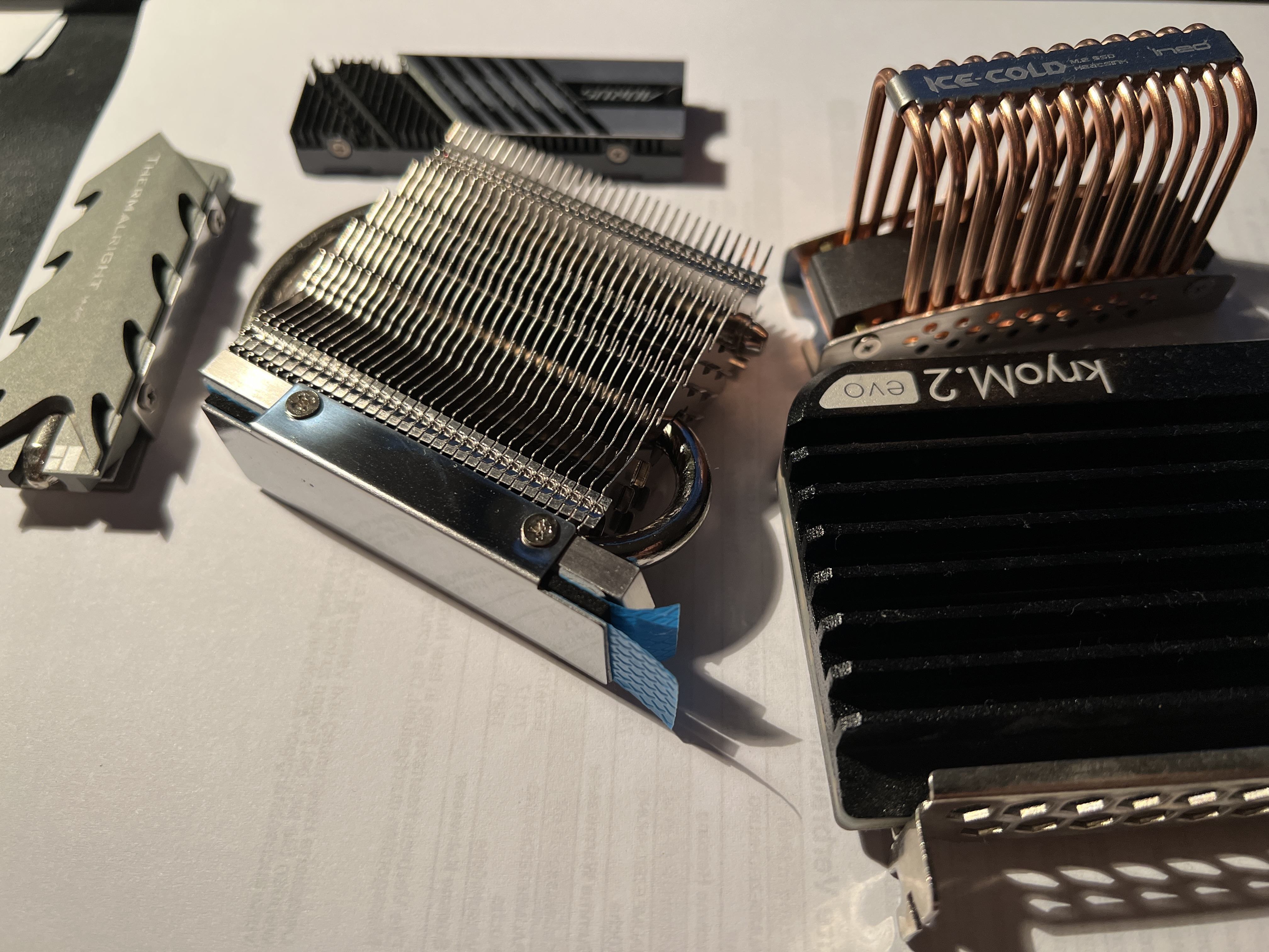

Demnächst folgt
RaidSonic Icy Box IB-M2HSF-702​
ElecGear EL-80X​
von beiden verspreche ich mir noch mal gut 5 Grad weniger.

Liegt übrigens schon paar Monate bei mir auf dem Tisch, zusammen mit dem Ineo "Ice-Cold". Komme grad nicht dazu. Vielleicht schnappe ich mal meine Thermalcam und mache paar Vergleichstests. LG

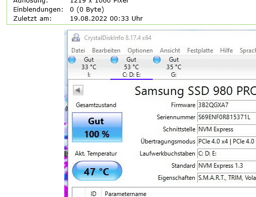

Mag ja sein, wobei mir dein CDI Screenshot aus deinen anderen Thread nicht so ganz einleuchtet.
..wer den Fehler findet, darf ihn behalten. ;)
Jo stimme ich dir zu ist ja komisch.
Auslesefehler, Bug oder was auch immer.
Also weis ich selber jetzt nicht welche Temp stimmt die 47 oder die unter Parameter 02 ?

Stimmt, Parameter 02 müsste bei ihm eigentlich 140 sein.... Mit 146 ist er eigentlich bei 53°C :oops:
