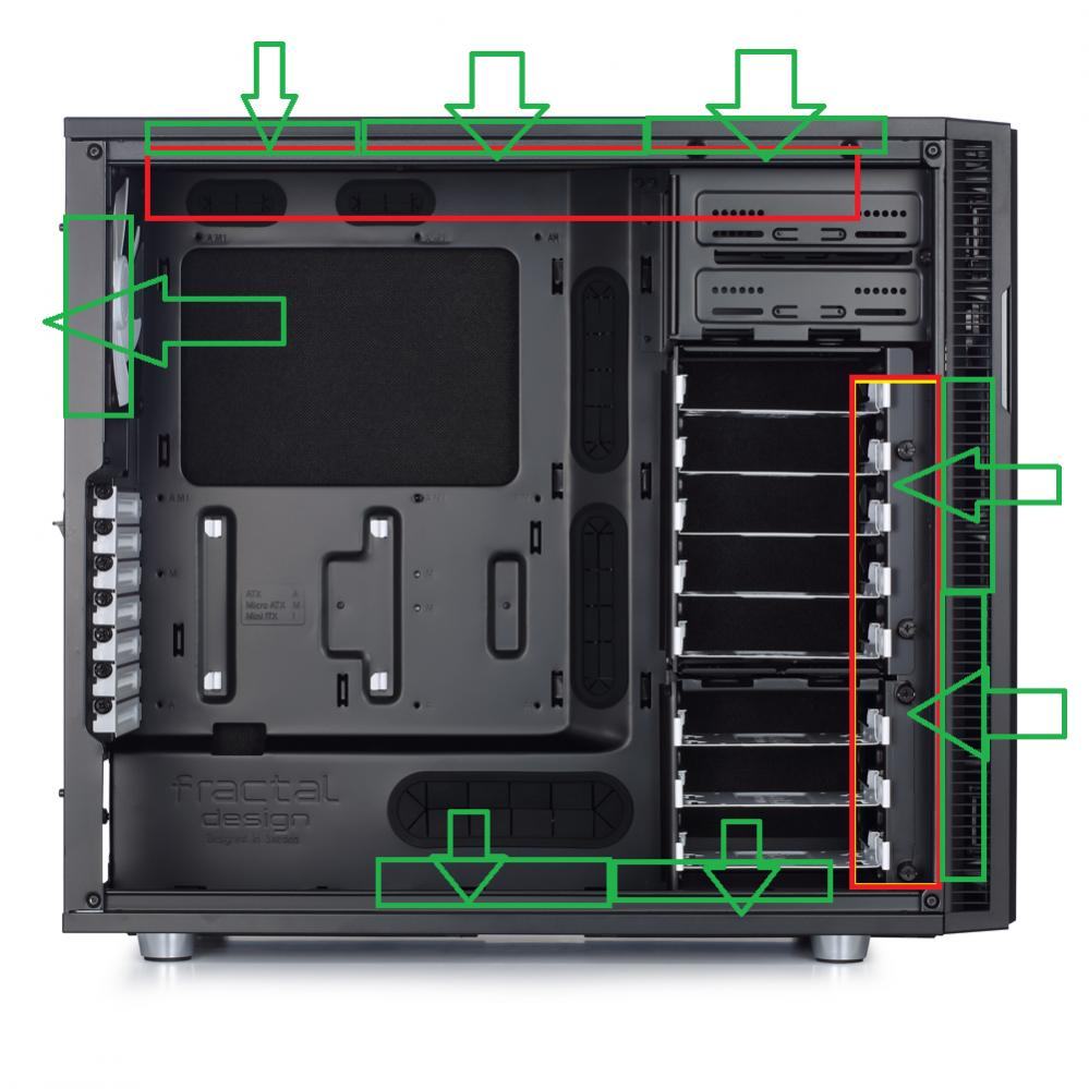

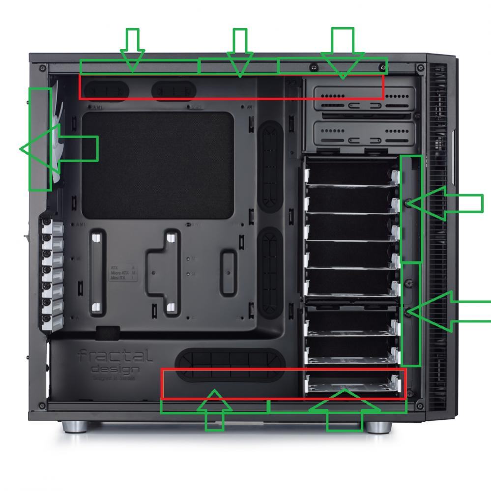

Ich besitze einen 360er & 240er Radiator und bin die ganze zeit am tüftelt wie der aiflow denn nun am besten ist (push steht schonmal fest).
Bild 1 : so habe ich es aktuell
Bild 2 : ist es so vielleicht besser ?
rot = radiator / grün lüfter und richtung - benutzt wird ein r5 define daher muss ich den 360er an der stelle oben lassen
ps die grafikkarte hängt mit im kreislauf (hab ich nur vergessen einzuzeichnen)
Bild 2 könnte etwas besser sein, da hier die Luft nicht durch die Schlitze der Frontblende muss.
@v3nom denkst du das sich der umbau extrem lohnen würde oder nur bedingt ?
und was für lüfter wären als gehäuselüfter in der front und hinten ideal ? ich dachte an noiseblocker oder die "neue" noctua ? (jeweils 140mm)

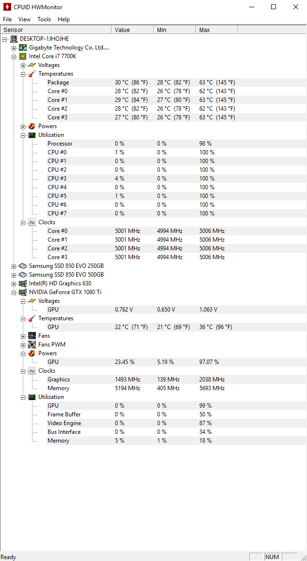

hier mal ein bild nach 5h pc an und 3h game-ing
Ich glaube kaum das da ein großer Unterschied zu messen wäre. Interessant wären aber noch Raum- und Wasertemperatur um mal abzuschätzen wie es im Hochsommer aussieht.
aktuelle raumtemperatur sind 20-21grad , wasser hab ich keine ahnung xD (hab noch nichts zum messen)
Glaube auch das der Unterschied minimal sein würde.
