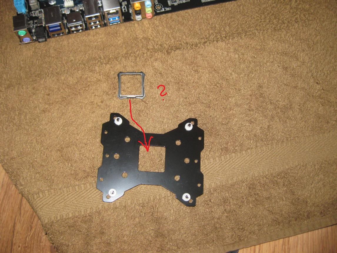

musste mein Board tauschen und somit den Macho neu montieren.
Nun fiel mir auf dass die Backplate ohne diesen inneren Plastikrahmen wesentlich besser/fester an der Rückseite des MBs anliegen würde.....
Frage: muss man den Plastikrahmen drin lassen oder wie habt ihr das gemacht ?????
siehe Bild !!!
Danke sagt Guinnes
Ich hab den Spacer bei mir zur Sicherheit verbaut. Das MB hat sich dadurch so gut wie null gebogen, war mir aber sicherer mit aufgrund Kurzschlussgefahr
Nein
Den Kunststoffspacer brauchst du nur bei Sockel 775
So ist es, da die Thermalright-Backplate auf der Sockelbackplate aufliegt. Einen Kurzschluss kann es nicht geben.
