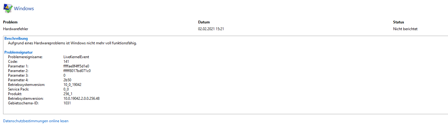

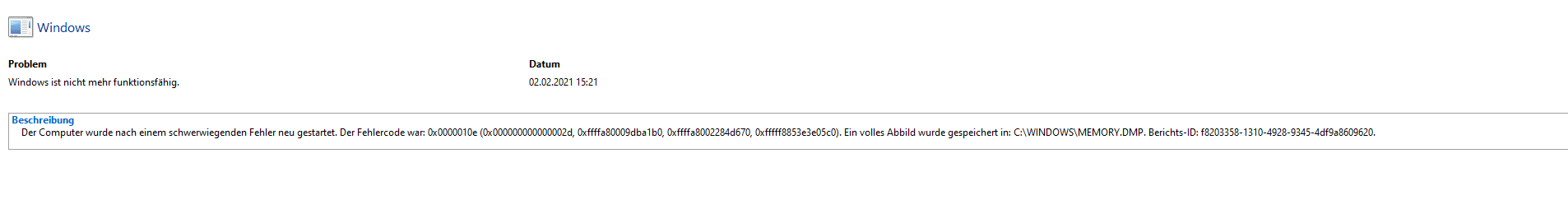

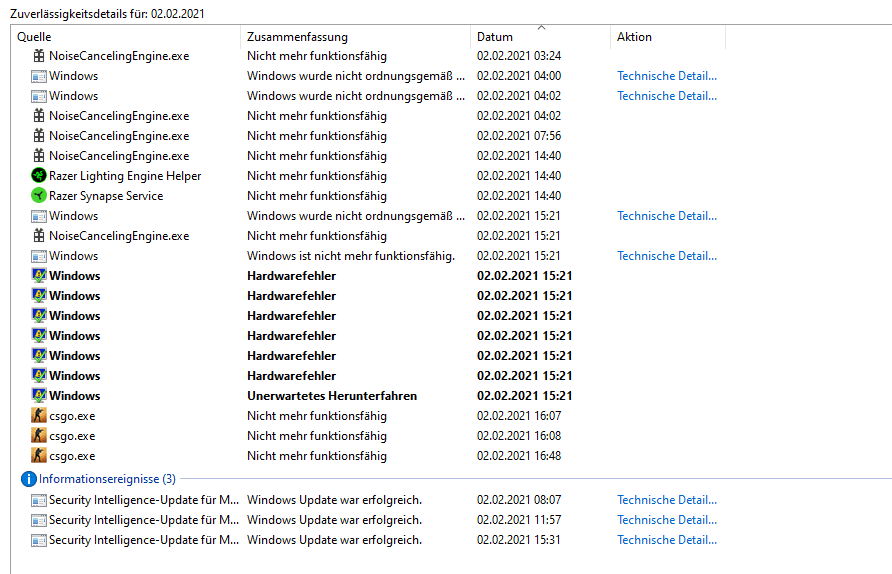

Auch danke dir für die Antwort. Hier ein paar Screenshots (Hoffe man sieht nichts vertrauliches). Ich denke, wir kommen meinem Problem näher. Kannst du was herauslesen? Ist frisch von heute 15 Uhr.

Hm, bei mir hatte Windows auch Hardwarefehler gesagt und sogar recht behalten. Ergo: Windows hat Ahnung und lügt nicht; zumindest wenn´s gut läuft....
Also liegt es an der GPU? Zum Fehlercode "0x0000010e" finde ich immer nur was im Zusammenhang mit Windows Vista und VIDEO MEMORY MANAGEMENT INTERNAL.
Vielleicht hätte jemand noch 'ne andere Ahnung.
So siehts aus; schubse mal ´ne RMA an. Für mich ist das relativ eindeutig....
