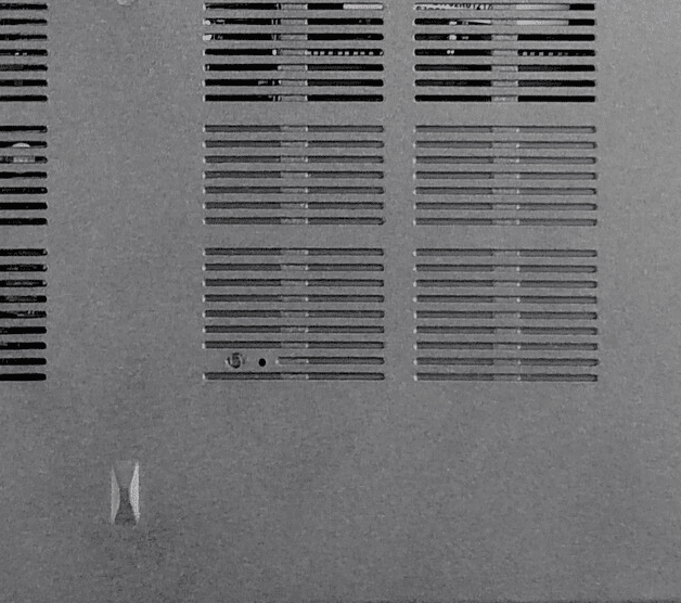

Für CMOS Reset gibt es nen Button bei dem GF72 8RE.
Alternativ auch via Button direkt auf dem Mainboard erreichbar (Bild ist vom 7RE, da ist dadrüber noch ein M.2 Slot verlötet, der fehlt beim 8RE)
Alternativ einfach die Bios Batterie vom Mainboard trennen (rot/schwarzes Kabel)
Vorher den Akku entfernen bitte und natürlich ohne Netzteil.
