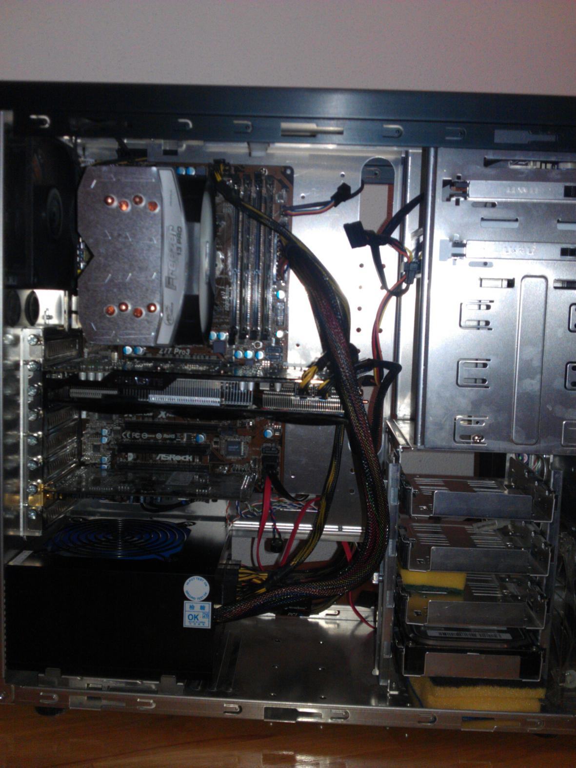

wieso Bläst dein CPU Kühler die Warme Luft auf die Grafikkarte an statt nach hinten aus dem Gehäuse oder wenigstens nach oben.
Diese Frage stelle ich mir auch gerade?

Es ist ein arctic cooling freezer 13 pro, man kann den leider nicht so montieren, dass die warme Luft raus geblasen wird. Danke für die empfehlungen, der Lüfter beim CPU kühler ist ein 120 mm PWM Lüfter mit Standardmaßen der ist auf ein Minimum geregelt und nahezu lautlos. Senkt aber im idle die CPU temp um ca. 5°. Die Frage bei dem ist ja ob ein schmalerer Lüfter mehr bringen würde wegen dem Luftstrom? Und wäre das umdrehen des Netzteil kontraproduktiv im Bezug auf die Temperaturen.
Gesendet von meinem Desire HD mit der Hardwareluxx App
Also entgegen der Montageanleitung das Kunststoff Quadrat um 90 ° drehen?
Dann müsste ich die gpu in den unteren Slot setzen, da würde sie aber bei machen Anschlüssen stören z. B Front audio.
Wenn du mit Kunststoff Quadrat das teil meinst welches den Lüfter hält nein. Bitten den ganze Kühler drehen die Bohrungen bei Intel sind quadratisch das passt in alle Richtungen.
Das ist mir klar, bin gerade nicht zu hause kann deswegen nicht nachschauen aber die aufliegefläche vom Kühlkörper ist doch nicht symmetrisch oder, dass es egal wäre wie er aufliegt ?

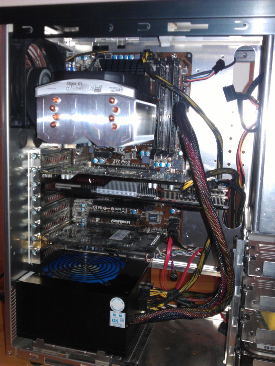

Danke Shino für den Tipp, habe nun den Kühler gedreht. Jetzt ist der Abstand zum Gehäuselüfter größer, wäre dennoch ein Slim empfehlenswert oder einen mit normalen Maßen nehmen? Und was meint ihr zum Thema Netzteil drehen im Bezug auf Luftstrom und Lautstärke? Der Festplattenkäfig kommt auch noch raus. Die Grafikkarte kann ich leider nicht in den unteren PCI-E slot setzen da es sonst Probleme mit der Soundkarte gäbe.
Würde einen Normalen Lüfter kaufen der Luftdurchsatz von einem Slim Modell ist sehr niedrig.
Wenn unter dem Netzteil ein Filter ist würde ich es drehen da das Netzteil so seinen eignen Kühl Kreislauf bekommt und nicht die Warme Luft der gpu verwenden muss.
Ich würde das Netzteil drehen, es saugt kalte Luft und bleibt dementsprechend leiser.
Einen Slim Lüfter zukaufen ist schwachsinn, der Abstand zwischen Kühler und Gehäuserückwand ist bei dir abslout normal. Diese art von Lüfter würde ich nur einsetzen wenn es net anders geht.
Gesendet von meinem GT-N7100 mit der Hardwareluxx App

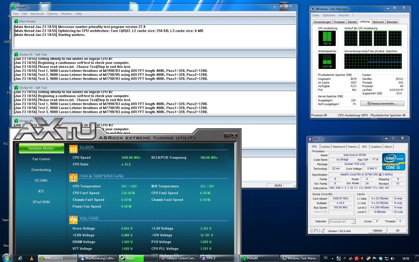

Das Netzteil habe ich jetzt gedreht, habe jetzt testweise einen 140 mm Lüfter in der Front Installiert, beim spielen erreichen GPU und CPU teils Temperaturen von 53° + .
SYSTEM:
Intel I5 3570k
Arctic Coolingfreezer 13 PRO
AMD 7870 OC Gigabyte
die Temperaturen sind wahrscheinlich dem geringen Abstand von CPU und GPU geschuldet. Im Moment bringen die zusätzlichen Lüfter nur minimal etwas.
Die Temperaturen sind doch top was gibt es da aus zusetzen?
Gesendet von meinem HTC Desire mit der Hardwareluxx App
Was für Temperaturen hast du denn im idle und unter Last, wurde übertaktet? Denn das der i5 mit 0,8v unter Last läuft ist sehr unwahrscheinlich.
Im idle sinds beim Prozessor zwischen 30-33° gestern beim spielen wurden es teils bis zu 55°. Heute sind die Temperaturen irgendwie etwas niedriger obwohl die Zimmertemperatur ziemlich die gleiche ist.
Bis ~70c° ist bei intel unbedenklich würde mir da jetzt keine Gedanken machen.
