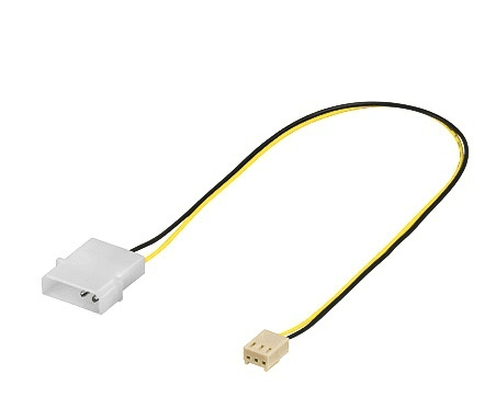

Ich habe einen großen Lüfter vorne in meinem Gehäuse eingebaut. Dieser verfügt über 3 Pins. Ich möchte diesen direkt durch das Netzteil mit Strom versorgen, und habe mir hierfür einen entsprechenden Adapter bestellt:

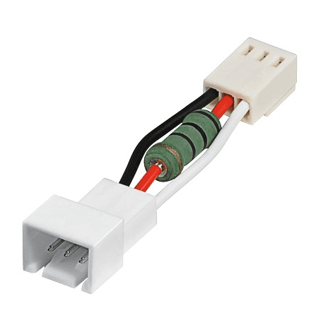

Zwischen das Kabel vom Netzteil und den Lüfter möchte ich einen Widerstand einbauen, um den Lüfter mit 5V zu betreiben:

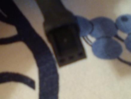

Nun stehe ich allerdings vor dem Problem, dass das Kabel des Lüfters an seinem Ende über eine 3 Pin-Buchse verfügt:
Es stehen sich also die Buchse des Lüfterkabels und die Buchse des Widerstandes im Weg. Die kann ich natürlich nicht miteinander verbinden. Ich habe im Internet schon nach einem Adapter gesucht, bin aber leider nicht fündig geworden. Dies mag auch daran liegen, dass ich nicht genau weiß, wie der Name einer solchen Komponente lautet.

Dein 4-Pin Molex auf 3-Pin ist "falsch rum" von 4 auf 3, du brachst 3 auf 4.
Nimm sowas, dann haste das gedöns mit dem Widerstand auch nicht.
Du hast es dir eigentlich unnötig schwer gemacht. Nimm den Adapter den Nilson gepostet hat, damit umgehst du alle Hindernisse.

Ein 4-Pin Molex Stecker(die großen 4 Pin Stecker vom Netzteil) verfügen nämlich an jedem Stecker über 12V, 2 mal Masse und 5V!
Das bedeutet, dass du die 5V auch direkt vom Stecker abgreifen(mit dem Adapter von Nilson)kannst.
Was du geplant hast ist nämlich folgendes: du greifst ja die 12V ab und willst diese dann über den Widerstand nach unten "regeln", was ja quatsch ist, wenn du auch direkt die 5V abgreifen kannst.
Man könnte das natürlich auch durch löten mit deinen Bauteilen erreichen, aber ich denke, dass das wohl deine Mittel übersteigen würde, wenn du schon nach Adaptern suchst, richtig?
