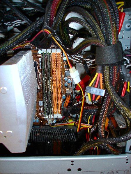

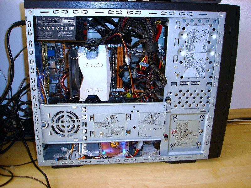

Ich hab mal ein paar Fotos angehängt, wie es im Rechner aussieht.
Das Prinzip ist folgendes:
Die Luft kommt von hinten unten durch die drei freien Steckplatzabdeckungen rein.
Ich habe zusätzlich einen Lüfter (blau) unten direkt unter den GPU Lüfter gebaut, was mir
schonmal 6,5 °C weniger gebracht hat bei der GPU und Ambient Temperatur.
Die warme Abluft geht bei der GTX 260 nach oben, dort sitzt sowieso der fette CPU Lüfter,
der die Luft nach hinten bläst, wo direkt drüber das Netzteil sitzt und die warme Luft nach draussen
bringt.
Zusätzlich hab ich über der Grafikkarte und hinter dem CPU Lüfter noch zwei Gehäuselüfter,
die die Luft zusätzlich nach hinten raus bringen.
Es liegen keine Kabel herum und die Luft kann sich gut bewegen.
Den blauen Lüfter, der jetzt bei der Grafikkarte unten befestigt ist, habe ich vorher
am Gehäuselüfterplatz links davon gehabt, was aber gar nichts gebracht hat, da genau dahinter
das Grafikkartengehäuse lag. Messbar waren es dort 6,5 °C mehr.

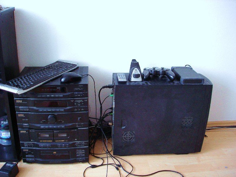

hier noch zwei pics dazu.
das eine zeigt den gehäuselüfter vor dem Grafikkartenlüfter, das andere den raum hinten unten bei den 3 offenen steckplatzabdeckungen.
ich hab gerade gesehen dass beim amd phenom x4 9950 mit 125W die tmax bei 55-61 °C liegt, ich hab ja schon im idle 55 und bei 10 min. super pi und re5 komm ich auf 70 °C und nen bluescreen wegen win32k.sys

1. Also erstmal wird die Lautstärke vor allem durch die kleinen 80mm Lüfter kommen, die aufgrund ihrer Größe einfach zuviel Umdrehungen brauchen um Leistung zu erzielen.
2. Den Lüfter bei der Grafikkarte halte ich für unnötig, da die GPU absolut im grünen Bereich liegt.
3. Der CPU Lüfter ist mit dem saugenenden Prinzip nicht optimal, besser wäre er auf der anderen Seite, zu den Gehäuselüfter hin blasend:
4. Das allgemeine Luftprinzip von dir ist irgendwie abenteuerlich. Ich würde, wenn überhaupt, den Lüfter der Graka vorne rein bauen. Die Karte holt sich ihre Luft schon 6Grad spielen da keine Rolle.
5. Bei dem anderen Prinzip auf jeden Fall deine Kabel besser verlegen, damit ein fließender Strom entsteht. Zu diesem Zweck auch andere Öffnungen abdichten. Unterschiede (offen/geschlossen) von 12Grad zeigen einfach, dass bei dir kein Strom herrscht! Vor allem Lüfter an der Seite sorgen für verwirblung und Stau!
6. Wenn nichts hilft n Gehäuse mit 120mm besorgen.

Besorg dir ein ordentliches Gehäuse, ein vernünftigen Miditower, zur Not sogar Bigtower, z.B., mindestens Platz für einen 120mm hinten, Lufteinlass vorne, kauf dir einen leistungsstarken aber leisen 120mm Fan ;) . Entkoppel sämtliche Lüfter mit Slicks oder sonst wie, dort darfst du entkoppeln wie du willst, Lüfter mit Schneidschrauben ins Gehäuse sind ein Garant für eine tolle Geräuschkulisse, aber nicht für Silence.
Sortier sämtliche Kabel aus dem gewünschten Luftstrom. Wenn du Probleme hast herauszufinden, wo die Luft langströmt, zeichne es dir auf, denk es dir in 3D.
Gehäuse würde ich dir auch empfehlen, ein Coolermaster CM690, oder ein Xigmatek Midgard, die sind vom Preis sehr anständig, bieten eine gute Luftzirkulation und 12er Lüfter sind wenn ich mich nicht irre auch schon dabei.
dein jetziges gehäuse ist ungeeignet, da:
- keine 120mm Lüfterplätze
- suboptimale Raumaufteilung
dazu kommt:
- miserables kabelmanagement
- nur weil ein Lüfter mit HARDCORESCHRAUBEN IRGENDWO in Gehäuse hängt sinkt die Temperatur nicht um 20°
- was ist das überhaupt für ein Schmodder bei den Slots? Slotbleche drauf!
- Lüftergitter weg
- Cpu-Lüfter blasend montieren (Luft vorn->hinten)
- nur weil du bei der Graka weniger als 40% einstellst heißt das noch nicht das das auch übernommen wird->Hardwaremonitor
- 5 Festplatten machen je nach Modell nicht außer acht lassende vibrationen
- dazu kommt noch der einsatz von billiglüftern, außerdem fehlen Staubfilter
und du wunderst dich das dein Pc laut ist?
