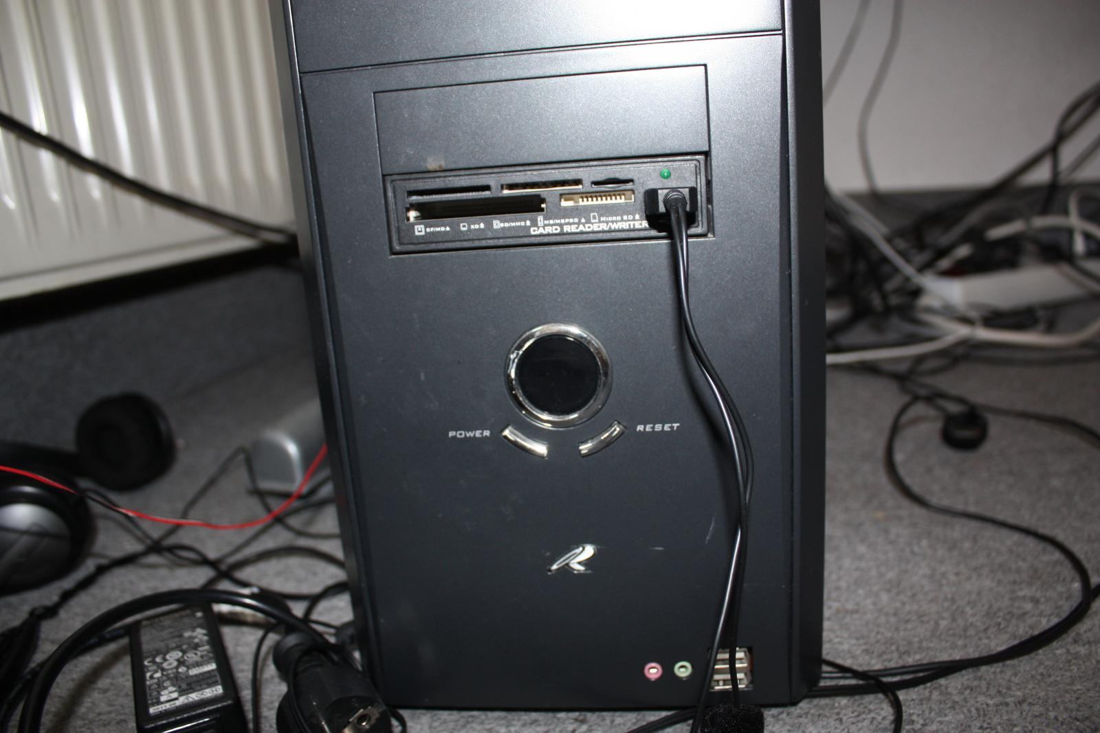

Okay, danke schon mal für die ganzen Tipps.
Ich habe leider keine Ahnung was für ein Gehäuse ich habe. Habe ich 2005 oder so gekauft.
Ich habe mal Bilder angehängt, vielleicht kann mir jemand helfen.... (Ich weiß, ich sollte im Innenleben mal etwas aufräumen :d)
Woran kann ich denn erkennen, ob ich 120mm oder 140mm brauche?
Heilige Mutter Gottes! Wer hat dir das Ding damals zusammen geschraubt? Darf man den mal besuchen kommen? :d :fresse:
Bevor dir dir hier neue Lüfter kaufst, würde ich dir eher zu nem neuen Gehäuse raten. Die gehen auch schon bei 30/40€ los. Z.B. diese hier ist ganz nett: BitFenix Shinobi Core USB 3.0 schwarz (BFC-SNB-150-KKN1-SP) Preisvergleich | Geizhals Deutschland -gibt aber noch etliche andere, wobei jedes seine Stärken und Schwächen hat.
Am besten, du nennst uns mal dein Budget und wir bringen das Ding da mal ein wenig auf Vordermann.
Heftig wie es bei dir im gehäuse aussieht.
Zuerst einmal würde ich da ordnung schaffen und wer auch immer den Kühler in dieser richtung verbaut hat und das auch noch so schief sollte bloß lieber die finger von PC´s lassen in zukunft :d
Ach und Staubsaugen könntest du darin auch mal dann ist der CPU kühler auch nicht so laut wenn er mal etwas frische unverstaubte luft atmen darf.
Also ich würde an dem Gehäuse nichts mehr machen. Hardware raus und ab auf den Schrott, so schlimm wie's klingt... Jeder Euro den du da reinsteckst ist sinnlos verbratenes Geld. Zumal bei neuen Gehäusen auch Lüfter dazu sind, welche gedrosselt auch z.T. leise sind.

Also ich finde ein neues Gehäuse ist nicht unbedingt notwendig, auch bei Gehäusen von 2005 kann man was machen, zudem wird er von dem USB 3.0 Frotpanel nix haben.
Vorraussetzung ist das man zumindest vorne und hinten 120er Lüfter verbauen kann.
Und die Kabel Verschwinden lassen kann.
Kann man die Kabel auf der Rückseite Verlegen?
flyingjoker, nehm es mir nicht übel, aber hast du die Bilder auch angeguckt?! Auf der Rückseite kann gerade mal ein 80mm, 1!!!!! 80mm Lüfter montiert werden. Und so wie es aussieht, bringt auch ein 120er in der Front (oder was auch immer da reinpassen mag) nicht viel, da dieser dann kaum Luft bekommt.
Ob ihm USB 3.0 etwas nutzt ist dahin gestellt, das sollte ja auch nur ein Beispiel sein. Bezüglich der Lüfter: Ich weiß ja nicht, ob du deine Lüfter 7 Jahre lang betreibst. Das ist also erst einmal zweitrangig, zumal die Enermax eine ähnlich hohe Lebensdauer haben z.B..
Aber wie gesagt, ich würde da keinen Cent mehr reinstecken, sowohl in den CPU-Kühler als auch in das Gehäuse bzw dessen Lüfterbestückung.

Was ich aber nicht ganz verstehe: Wieso ist mein Gehäuse so schlecht? Es ist staubig, die Lüfter sind alt und die Hardware ist chaotisch verbaut. Sauber machen, neue Lüfter und alles nochmal ordentlich anbringen... sollte es doch auch tun, oder nicht?
Theoretisch würde das reichen, da hast du Recht. Allerdings kannst du hinten nur einen 80mm und anbringen, was definitiv nicht mehr zeitgemäß ist. Betrachte es doch mal von der Seite: Du steckst jetzt 20-30€ in neue Lüfter. Nächstes Jahr Holst du dir dann ne Grafikkarte und merkst, das deine Kühlung nicht mehr ausreicht. Was dann? Dann bleibt dir nur noch ein neues Gehäuse zu kaufen und die "alten" Lüfter irgendwo in der Ecke verstauben zu lassen.
Dann hast du zweimal Geld ausgegeben..
Btw: Die "Dämmmaten" kannst du lassen wo sie sind, die haben bei dir glaub ich eh kaum Sinn und ein neues Gehäuse mit gedrosselten Lüftern dürfte allenfalls gleich "laut" sein. :)
Ah okay. Jetzt verstehe ichs. An der Seite vom Gehäuse ist auch nur ein 80mm Lüfter verbaut.
Also ein neues Gehäuse... Ist das Lian LI 55 denn okay? Oder was würdest du mir empfehlen? Sollte vorallem schlicht sein und (gebraucht) um die 50€ kosten.
