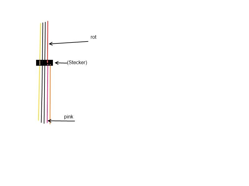

Doch natürlich is keiner von den Anschlüssen 3-Pol/PWM, und will mir nicht noch unnötig zich Adapter holen, falls es möglich is auch direkt anzuschließen.
Beim NT is das mit den Farben komisch;
ich habe 2 schwarze,
und erst am Ende des Strangs ein rotes, davor Orange und Pink.
Ich hofffe man erkennts:
Das Schema ist so:
Welches der schwarzen brauche is jetzt?
Und geht es auch an Pink/Orange? sonst könnt ich pro Kabel-Strang nur 1 Lüfter anschließen?
Da musst du an Gelb (12V) und Schwarz (Masse; welches von den beiden ist egal) gehen. Rot/Pink ist 5V und Orange 3,3V.

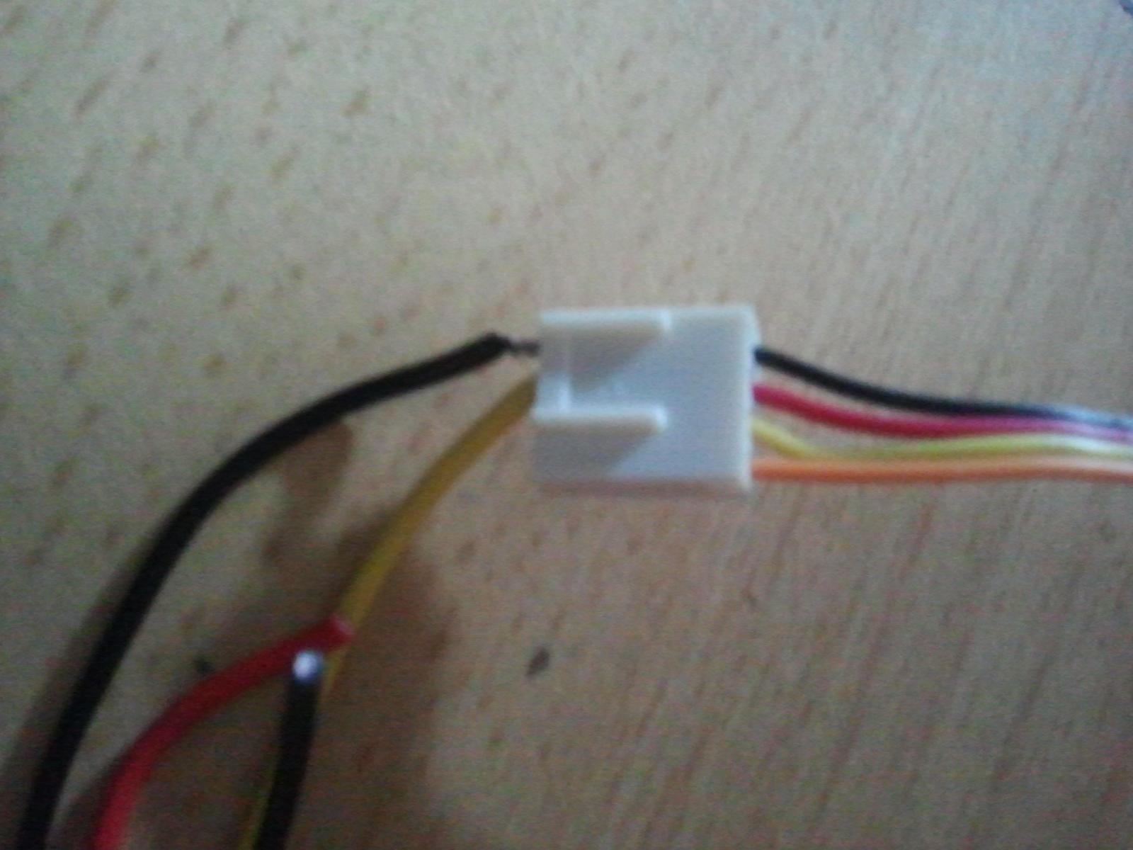

da ich es ja nicht an ein MB anschliesse muss ich das NT doch auch noch überbrücken, oder?
edit: Also hab es jetzt so gemacht und läuft
Rechts der PWM vom Lüfter, links Netzteilkabel
