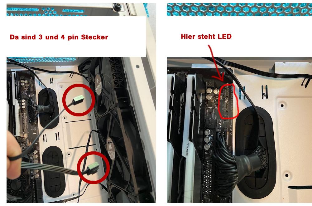

Ich habe 3 Lüfter vorne am Tower angeschlossen und ich weiß nicht ob ich die Lüfter bei einem LED anschluss anhängen darf ?

Natürlich kannst du die Lüfter nicht an den LED Steckplatz stecken, sie sollen schließlich Luft befördern und nicht leuchten. Kannst mit nem y adapter aber mehrere Lüfter an einem Steckplatz anschließen.
OPT = optional. CPU FAN primär, OPT sekundär
Wenn du mehr Lüfter als Steckplätze hast, brauchst du, wie schon gesagt, Y-Kabel.
Die Lüfter kann man nicht an den LED-Anschluss anschließen, weil die Spannungen ganz anders belegt sind.
