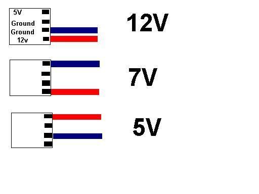

So, ich habe einen SLK800a mit nem Papst Lüfter drauf. Der Papst Lüfter schaufelt auch ne Menge Luft, aber das bei 36db :p Und beim Filme gucken ist das dann --> :wall:
Jetzt lese ich des öfteren das manche ihre Lüfter @ 5V oder 7V drosseln (nehme mal an der läuft Standard mit 12V). Wie kann ich den jetzt drosseln, den Kühlung ist absolut ausreichend.
Geht das nicht auch ohne irgendwas zu kaufen :hmm:
Dachte eigentlich ich müsste nur irgendwas umsteckern :confused: Mist, oder bekomm ich den noch auf eine andere Art etwas leiser ?
Ja geht auch ohne sich was zu kaufen!
Sag mir mal, wie das Kabel des Papst Lüfters ausschaut. Isses ein 3-Pin oder ein Molex Anschluss?
Normalerweise muss man nämlich nur die Position des Stromführenden +-Kabls von der 12V auf die 5V Schiene (für 5V), oder die Position des Erdungs-Kabels auf 5V ändern.

Na dann isses ganz einfach! Soweit ich weiß haben alle Papst Lüfterein blaues 0V Kabel und ein rotes 12V Kabel.
Also für 7V steckst du einfach das blaue kabel auf die äußere Position des Molex Steckers.
Für 5V musst du dann das rote Kabel auf genau die andere Seite des Molex Steckers umstecken, also dann z.B. statt ganz rechts vorher, danach ganz links.

Verstanden hab ich doch. Nur weiß ich nicht wie die Kabel in dem Molex-Stecker befestigt sind. Glaube nicht das man die da so einfach rausziehen kann. Aber ich probiers einfach mal.
Also für 7V Blau nach aussen, für 5V rot nach aussen. Alles klar werd ich mal probieren. Mal gucken was passiert :d
also ich poste hier mal ein schnell erstelltes Bild, dass auf deinem Papst Lüfter zutreffen sollte.
