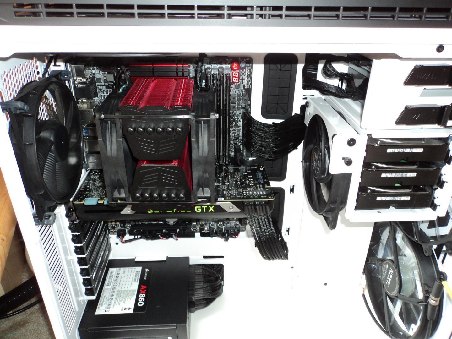

ich bin großer Fan meines HR-02, nur der Lüfter von Thermalright ist nicht mehr tauglich. (Lagergeräusche)
Ich habe bereits zwei be quiet! Silent Wings 2 in der Front. Schöne und sehr leise Lüfter. Allerdings habe ich mal gelesen, dass der statische Druck bei denen nicht so hoch sein soll und diese daher nur bedingt als CPU-Lüfter taugen.

Bedenke dass der originale Lüfter Bohrlöcher eines 120mm Lüfters mit 105mm Abstand hat. Je nach Rev./Befestigungsklammern lässt sich aber auch ein normaler 140er Lüfter festklemmen.
Falls aber eine längere Erweiterungskarte im obersten PCIe x1 Slot verbaut ist, sind dann aber evt. die Klammern im Weg.
