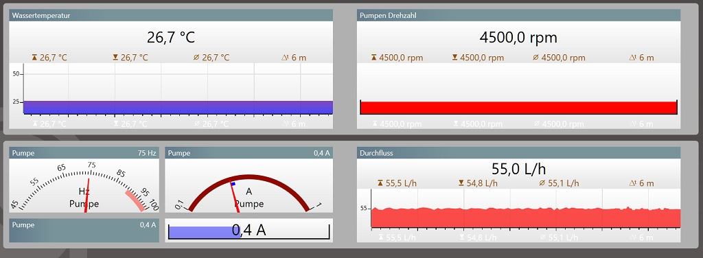

Ich habe im Deckel den 480er Phobya, unten im "Keller", den XSPC 360 und in der Front einen XSPC 240.
Dabei komme ich bei minimalen Drehzahlen auf fast 40°C Wassertemp was mir schon brutal hoch vorkommt.
Die Pumpe ist eine Aquastream Ultra mit angeschlossenem Durchflusssensor.
Im Leerlauf ist alles schick nur muss ich die Lüfter massiv hochregeln damit ich nicht zu hohe Temperaturen erreiche.

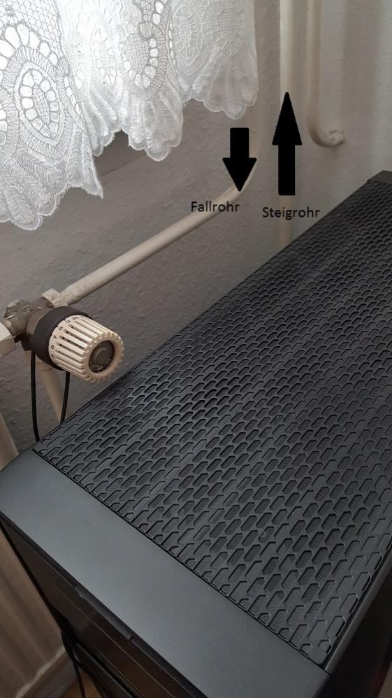

PS: Mein PC steht leider ungünstig direkt neben den Heizungsrohren! Ein anderer Platz ist nicht verfügbar.

Ich kann die heißen Heizungsrohre ja nicht unterbrechen (11 Etagen Haus). Also war halt die Idee das Rohr da zu isolieren wo der PC direkt daneben steht.

Gibt extra für Heizungsrohre so selbstklebende Schaumstoffschläuche. Die kannst du über die Rohre ziehen (sind längs aufgeschnitten und mit Klebeband versehen) und um die Rohre würde ich noch ne Box aus Multiplex bauen.
Viel Platz ist da nicht aber das mit den Schaumstoffschläuchen werde ich in Angriff nehmen.
